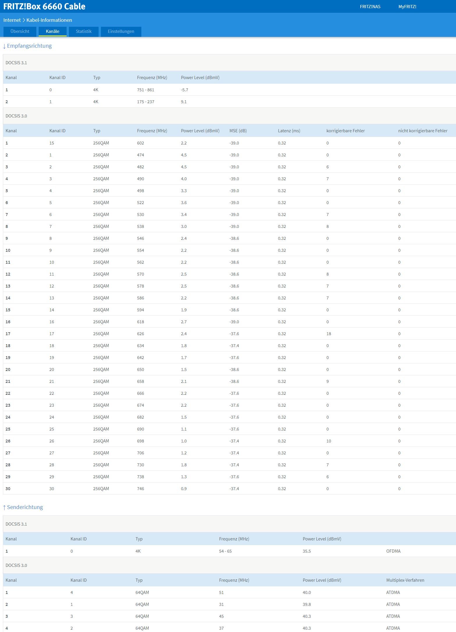

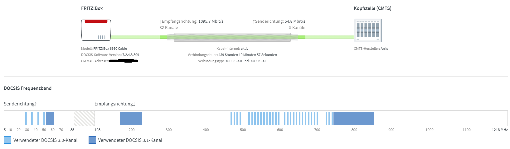

Ist das dann der magentafarbene Block "Downstream docsis 3.1.." in BW ?
Ich setz einfach mal eine FB Ansicht hier rein
Wie gesagt, am 04.08. sind Wartungsarbeiten angekündigt.
Übrigens kam die Mail von noreply@unitymedia.de, das nochmal kurz zur Integration :D
@xexex Bin aus dem Großraum Stuttgart, das hier sieht ja schon mal ähnlich aus wie bei Dir...nein Nachtrag: Bei 200Mhz hab ich einen zusätzlichen dunkelblauen D3.1 Kanal, und zwar von 175-236Mhz, das könnte dann sogar schon der zusätzliche Block sein ?!
Hier verstehe ich nur Bahnhof, sind die vielen nicht korrigierbaren Fehler normal ?
Das sagt mir auch nichts ob gut oder schlecht, ist aber immerhin sehr schön regelmäßig

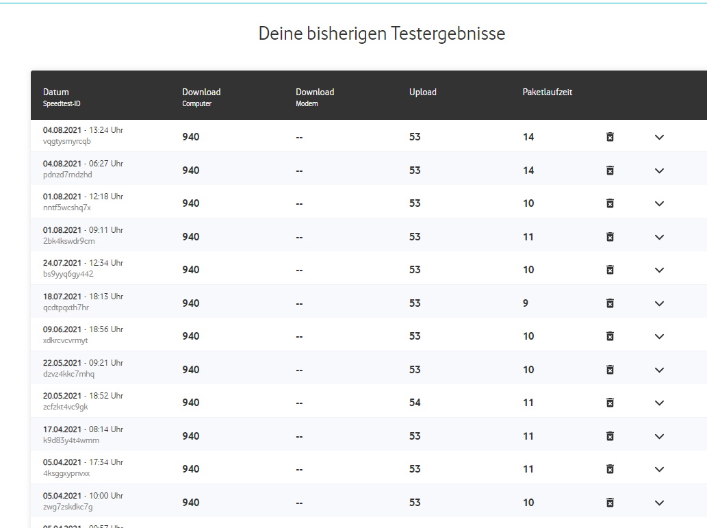

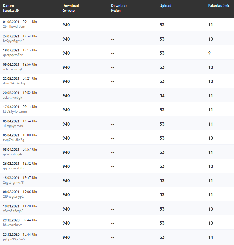

Und hier noch die Speedtests bei Vodafone... da kann man nicht meckern (auch zu versch. Uhrzeiten)
Und das in einem Hochaus mit über 100 Wohnungen
Zwischen FB6660 und Rechner sind noch 2 switches, vlt nehmen die sogar noch etwas Leistung weg
Dann warte ich einfach mal ab was sich nach dem 04.08. getan hat.
Natürlich dann mit Router Neustart 😉
Genau der ist das.
Jupp.. Hat keine Relevanz. Es kann schon sein dass manche Kanäle mal gestört sind, du brauchst sie ja nicht alle. Die Anzahl der Fehler ist trotzdem ungewohnt hoch, hier wird irgendwas mächtig stören oder ein altes Modem Amok laufen.
Da dein Router aber bevorzugt die 3.1 Kanäle nutzen wird, merkst du davon nichts.
Reaktionen: Teckler
@Teckler Du hast den aktuellen Vollausbau in Sachen Docsis 3.1.
2x OFDM im Download und einer im Upload.
Dein Docsis 3.0 Kanal#7 mit >300k Fehlern scheint einen Störer zu haben, fällt aber bei den ganzen Docsis 3.1er Kanälen in der Bandbreite sicher nicht ins Gewicht.
Deine Speedtests sind perfekt, mehr als die ca. 940 Mbit gehen Netto nicht über GBit LAN.
Reaktionen: Teckler

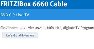

würde mal in der fritzbox dvb-c stream deaktivieren
wenn es aktiv ist
war bei auch so
jetzt ist telefonie besser
Reaktionen: Teckler
@hantelfix Danke für den Tipp 👍
Hab natürlich gleich geschaut.
Ist aber deaktiviert
Und Fritz OS ist aktuell: 7.27

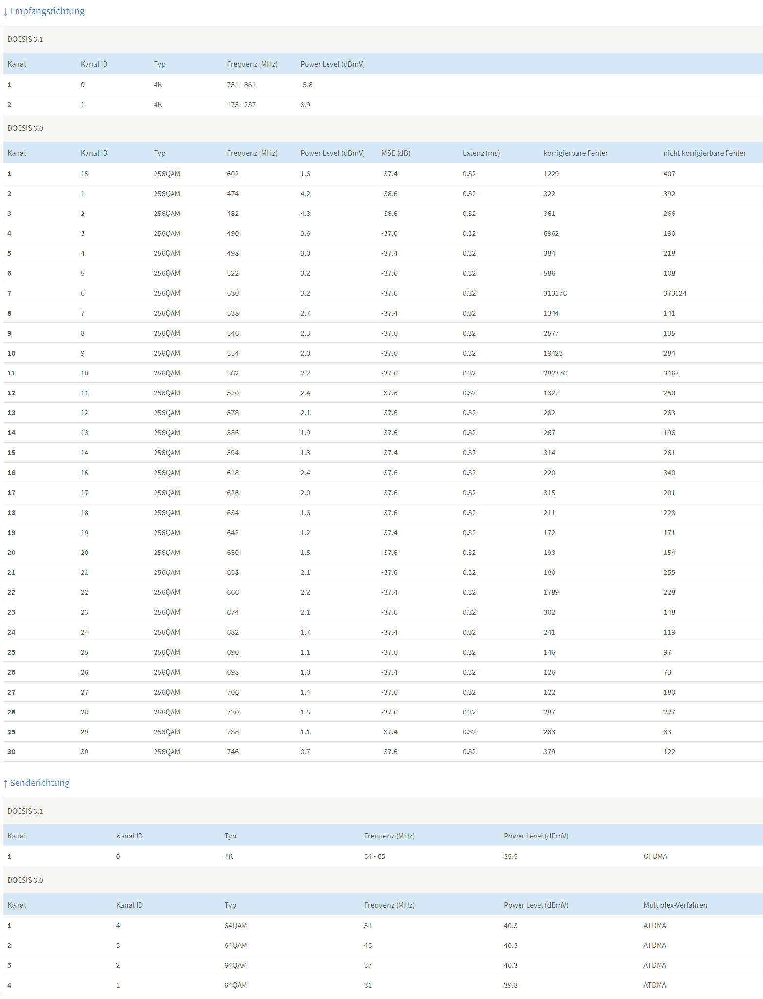

He @Teckler wie siehts aus, ging alles gut, hast du das Modem neu gestartet? Deine Wartung war ja schon, meine war auch schon, aber vor einer Woche.
Modem neu starten muss man übrigens nicht.
Aber deine Werte waren ja eh schon super, von daher wirst du nichts merken.
Doch, doch, die war schon. Wenn es heißt 04.08. dann is das in der Nacht vom 3. auf 4. August. Ich bin da ja immer noch wach, wenn die Wartungen sind. die meisten schlafen da.
@Tiara G. bin schon am schreiben 😉
Soo.. hier die Rückmeldung

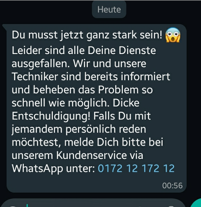

Bei mir waren heute Nacht Wartungsarbeiten bis 6h angekündigt
Der WhattsApp Warnmelder hat schon mal funktioniert.. und vor 6h liefs auch schon wieder
In der FB Übersichtsseite hat sich nichts geändert.

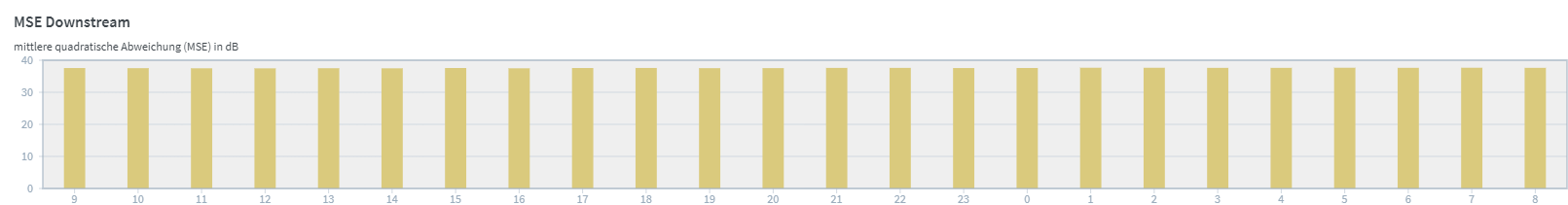

Hier sind die ersten paar MSE Werte höher... das dürfte sogar besser sein falls ich richtig gegoogelt habe
Dummerweise haben die heutigen Speedtests (mit und ohne Neustart) aber höhere Latenzen
Praktisch merke ich zwar keinen Unterschied, aber ich hätte schon Verbesserung erwartet und keine Verschlechterung
Reaktionen: Tiara G.
Mach dich nicht verrückt, du hast immer noch Top Werte. Wenn ich mit Ookla teste is mein Ping immer besser als mit dem Voda Test.
Reaktionen: Teckler

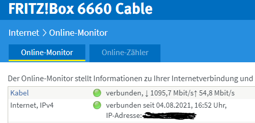

Ja prima.... trotz fester IP4 Adresse hab ich wieder eine neue verpasst bekommen.
Vodafone interpretiert fest von Wartungsarbeit bis Wartungsarbeit

Als Privatkunde hast Du keine feste IP Adresse.
Mit Dual-Stack hast Du zwar eine eigene IPv4, die ändert sicher aber ab und zu (vor allem bei Reconnect, Router Neustart, etc.)
Oder hast Du einen Businesstarif? Da kann man die feste v4 glaub als Option buchen.

Eine IPv4 hatte ich schon bei unitymedia und nach Rücksprache mit vodafone läuft es weiter.
Frag mich aber nicht ob Dual Stack oder sonst was.
Nach Routerstarts bleibt die IPv4 gleich.
Nur wenn Vodafone was rumschraubt ändert die sich... hab ich schon öfters bemerkt.
Ist das dann Dual Stack ?

Ich sehe das hier in der FB, eine IPv6 Adresse ist nicht aufgeführt (und war auch vorher nicht da):

Nein tun sie nicht. Ich kenne bestimmt 20 Vodafone Anschlüsse, die seit vielen Jahren beim Kunden mit einer fester Adresse laufen. Dann hast du keinen Business Anschluss mit fester IP oder solltest dich an das Kundencenter wenden damit dir eine eingerichtet wird.
Es gibt zwar keine Trennung bei Vodafone, womit du theoretisch auch als Privatkunde eine IP "ewig" nutzen kannst, das ist dann aber trotzdem eine dynamische Adresse und die wird dann halt nach "Lust und Laune" neu vergeben, oder besser gesagt spätestens dann wenn das CMTS selbst neu gestartet wird.

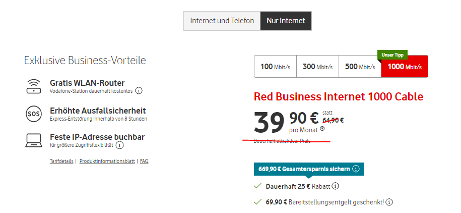

Ist der Tarif nur für Selbstständige und ohne Telefon ?
Ich finde nur das hier:
Könntest den Link hier mal reinsetzen ?
