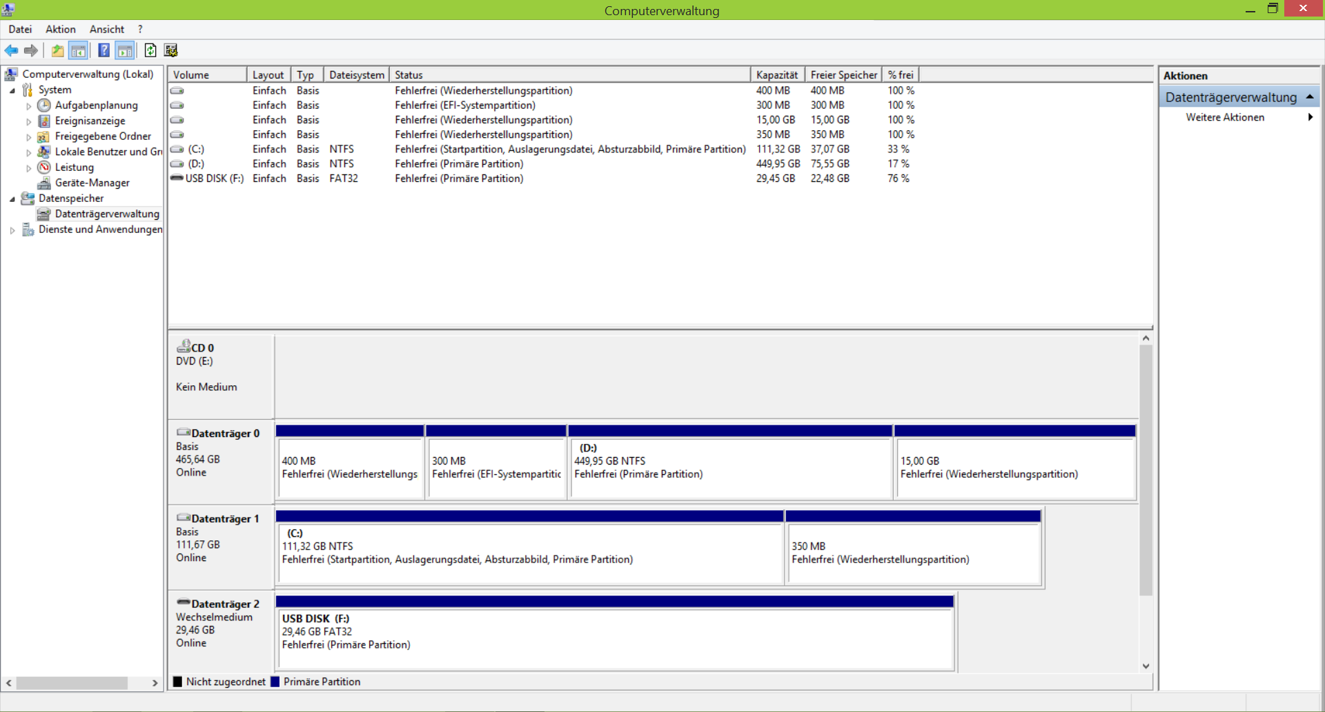

Dann zeige mal eion Bild der Datenträgerverwaltung wo die Platten zu sehen sind.

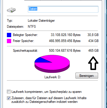

Datenträger 0 hat 465 GB was bedeutet das sie 500.104.687.616 Bytes Speicherkapazität hat, diese hast Du in 4 Partitionen aufgeteilt, sehe nirgends das da 50 GB fehlen, alles korrekt.
Lösche in der Datenträgerverwaltung alle Partitionen von der Platte, dann hast Du auch wieder die vollen 500 GB (465) zur Verfügung. Sichere aber vorher die Daten, besonders die 15 GB Wiederherstellungspartition, darin ist bestimmt der Installationsordner für Windows enthalten. Tip. lasse es so und lösche nur den Booteintrag des Systemes das nicht startet, wie in Post #7 beschrieben.
Wie man jetzt sehen kann im Screnn, ist die Uefi Boot Partition ja doch nicht auf der SSD

Es sind nur auf der HDD alle drei notwendigen System-Partitionen vorhanden, die EFI-Systempartition und zwei Wiederherstellungspartitionen, Diese sind jedoch alle nur grösser als notwendig und somit wird hier Platz verschwendet, und zwar ca. 15 GB. Weiterhin ist die NTFS-Partition nicht die Startpartition.
Ich würde Daten sichern und mittels der Windows-DVD neu installieren und dazu nur die HDD ans Mainboard anschließen.

465 GB was bedeutet das sie 500.104.687.616 Bytes Speicherkapazität und das sind laut Hersteller 500 GB. Den Fehler den ich sehe, er hat bei der Installation auf SSD die HDD drin gelassen, deshalb sind die Bootdateien noch auf der HDD. Die 15 GB Partition wird die Herstellerbedingte Recovery Part sein.

Das liegt doch daran das er die Platte nicht formatiert/geleert hat und sich darauf noch Daten befinden. Ich sehe im Bild keine Platte/Partition wo noch 50 GB freier Platz drauf ist, nur die 15 GB Partition ist anscheinend leer oder das Dateisystem was drauf ist wird nicht erkannt von Windows.
Ich glaube der TE hat vorher genau so wenig 500GB gehabt, aber einfach nie drauf geachtet. Die Festplatte hat nur 465 GiB, ist ja auch absolut normal so. Und die Recovery-Partition war sicherlich auch schon vorher drauf. 500GB wurden jedenfalls sicher NICHT angezeigt.

Sehe ich genauso. Nur aus dem was er geschrieben hat wird man kaum schlauer, was genau gemacht wurde habe ich immer noch nicht verstanden und habe es 3 mal gelesen. Überspielung des Betriebssystems, weiss nicht was man davon halten soll, ich installiere ein System und überspielen würde ich eher als kopieren deuten. Und wenn die gesamte HDD gelöscht/geleert wurde, könnten keine 4 Partitionen drauf sein und auf der Platte D nur ca 75 GB frei sein. Denn das kann nicht sein und war auch vorher nicht so.

Er hat nur die alte C: Partition formatiert.
Bestimmt nicht von der Datenträgerverwaltung aus, denn dann hätte er gesehen, dass dort noch versteckte Partitionen sind.

In dem Bild seiner Datenträgerverwaltung sieht man ganz klar, dass die SSD keine Bootpartition hat. Er bootet also von der HDD, auf der SSD sind dann nur die Dateien vom Betriebssystem... Den Unterschied von einer Festplatte zu einer Partition kennt halt nicht unbedingt jeder.
