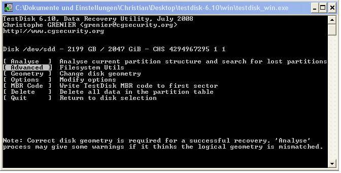

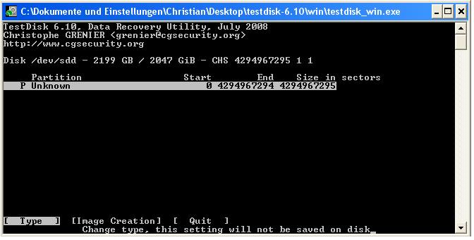

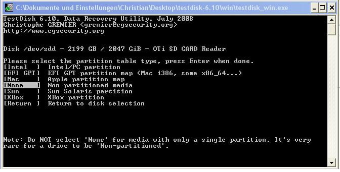

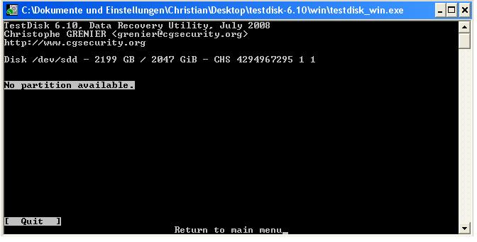

Hallo Fiona - danke schonmal.
Habe Dir 2 Screens gesetzt. Hoffe, das sind die Stellen, die du meintest.

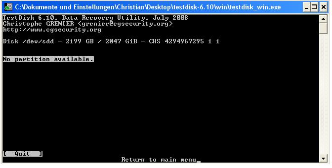

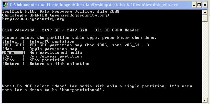

Ich habe bei dem 2. Screen vorher Partition Table Type "None" ausgewählt gehabt (hatte das mal hier im Forum gelesen, dass man bei SD Karten so vorgehen soll?!).
Wenn ich da auf "Intel" gehen wuerde und dann Advanced drücke - sagt mir TestDisk "No partition available".

Die meisten Speicherkarten haben Partition Table Type Intel.
Bei dir ist None eingestellt.
Ändere es mal auf Intel und setze mir mal die zwei Screens, ob es dann passt?
Viele Grüße
Fiona

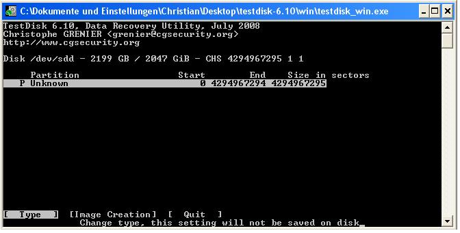

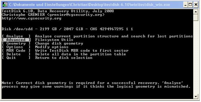

Hmm - okay - habe nun da Intel ausgewählt und die folgenden Shots gemacht.
Die Anzahl der Cylinder scheint irgendwie viel zu groß, oder?!

Bei der verkehrten Erkennung ist keine Diagnose in Testdisk möglich!
Die Geometrie entspricht auch eher apple partition map und ist verkehrt.
Manche hatten es geschafft den Stick mit dem hp USB-Tool zu formatieren und dann hatte der wieder gepasst.
http://www.pctipp.ch/downloads/hardware/32594/hp_usb_disk_storage_format_tool.html
Hinterher würdest du Datenrettungssoftware benötigen.
Ist aber auch nur ein Versuch und kann keine elktronische oder physikalische Fehler beheben.
