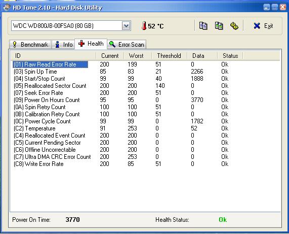

so hab dieses hd tune ma gesaugt.
hd-health-jpg.28022
Erstmal habe ich festgestellt, dass dein System irgendwie total zugemauert ist... Da kommt keine Vernünftige Luftzirkulation zusammen. Wie verhält sich den dazu die MB-Temperatur? S.M.A.R.T funktioniert übrigens nicht immer korrekt. Wenn du 100%-Laufwerkslast hast kann es schon vorkommen das die Auslesung sich verzögert. Und damit sich die Werte verfälscht sind! Ansonsten würde ich dieser Platte wahrscheinlich kein Vertrauen mehr schenken. Ich gehe davon aus das du diese Platte nicht im Raid-Stripe laufen lässt. Ist schon ein wenig warm.

komsch jetzt steht sie wieder bei 26°C kann es sein dass es daran lag dass ich eine andere hd im hintergrund formatiert hab und dadurch ein auslesefehler entstanden is?
PS: macht es ws aus wenn ich die hd falschrum einbau? weil die platiene immer am wärmsten wird und und die hd ganz unten im käfig is
ich denke es ist ein auslesefehler
denn bei geöffneten gehäuse und lüfter+ventilator davor kann die gar net so warm werden
und dann noch diese schwankungen, ich gehe mal von einem defekt des sensors aus(was natürlich net heisst das ich unbedingt recht habe)
