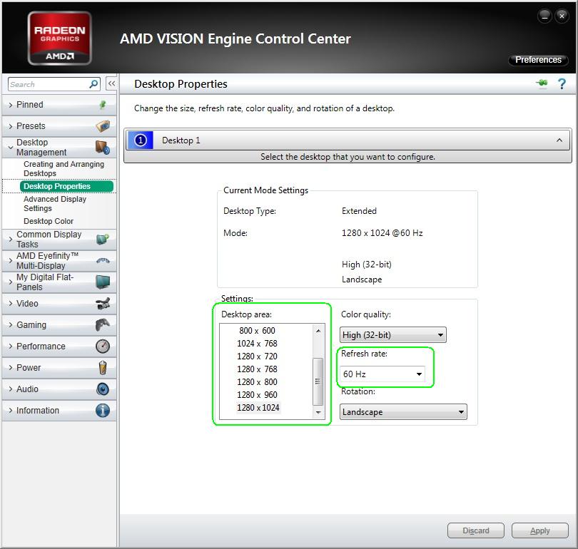

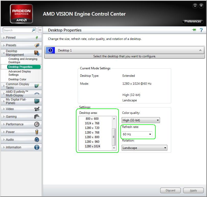

Ach ja ich hab in der Nvidia Systemsteuerung noch die 60Hz ausgewählt nicht in der normalen Windows Grafik Einstellung.
Eine Bild-Info finde ich nicht so wirklich am TV. Im Crimson-Treiber wird mir gesagt, dass der LG-TV nur eine 30 Hz Rate hat. Ist das vllt. nativ einfach so? Kann ich mir kaum vorstellen.
Ah, ich hab unter Windows noch ne versteckte Hz-Anzeige gefunden. Da kann man verschiedene Raten auswählen. Jetzt geht zumindest der Mauszeiger flüssiger. Ich werde bald mal ausprobieren, ob das vlt. sogar schon die Lösung war - danke erstmal euch allen :)
Welche Auflösung zeigt der Computer beim TV an?
Kann man im Grafiktreiber nicht 1920x1080 erzwingen?
Ich glaube, diese simple Windows-Einstellung war der Fehler. AC Unity läuft jetzt mit echten und flüssigen 50 oder 60 fps. Asche auf mein Haupt, diese Einstellung bei erweiterte Anzeigeeinstellungen --> Adaptereigenschaften --> Monitor --> Rate auswählen ist mir nie aufgefallen. Vielen Dank fürs Mitdenken trotzdem :lol::lol:
