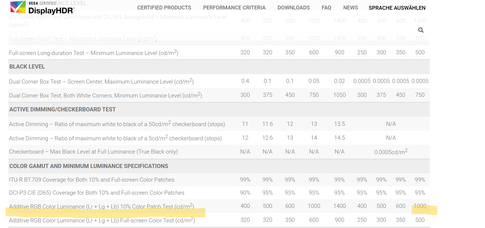

Warum verheimlicht LG dann die Messwerte für das 10% Fenster, gibt diese aber bei den anderen Neuvorstellungen an?
Nur so nebenbei true black HDR1000 erfodert nicht nur 1000 nits Weiß im 10% Fenster, sondern auch 1000 nits zusammengesetzte RGB Farbhelligkeit, was sonst eben nur bei kassichem RGB Aufbau mit weiß gleichzusetzen ist.
https://displayhdr.org/performance-criteria/

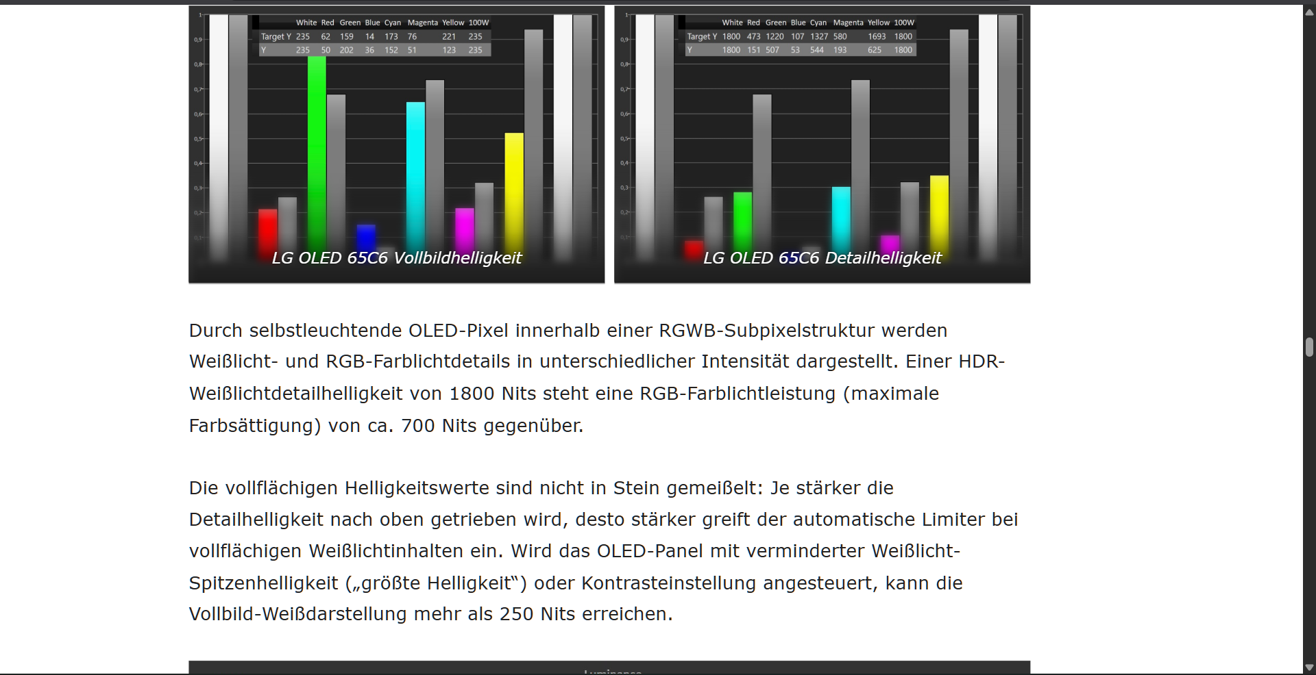

Üblicherweise liegt bei WRGB woled das Verhältnis von maximaler Weißhelligkeit zu addierter RGB Farbhelligkeit nämlich eher so bei 100 zu 50 selbst mit tandem woled.
https://www.digitalfernsehen.de/rat...ut-ist-das-neue-oled-modell-wirklich-1177290/
Ja, ich weiß, dass vesa das zertifiziert, aber was soll dann LG's Geheimhaltung der üblichen 10% Messungen und einzig die Angabe von 1.5% Winzlichter.
Und selbst wenn die RGB Farbhelligkeit in 10% Testpattern abgerufen werden kann, muss das nicht für reale Inhalte ebenso gelten.
