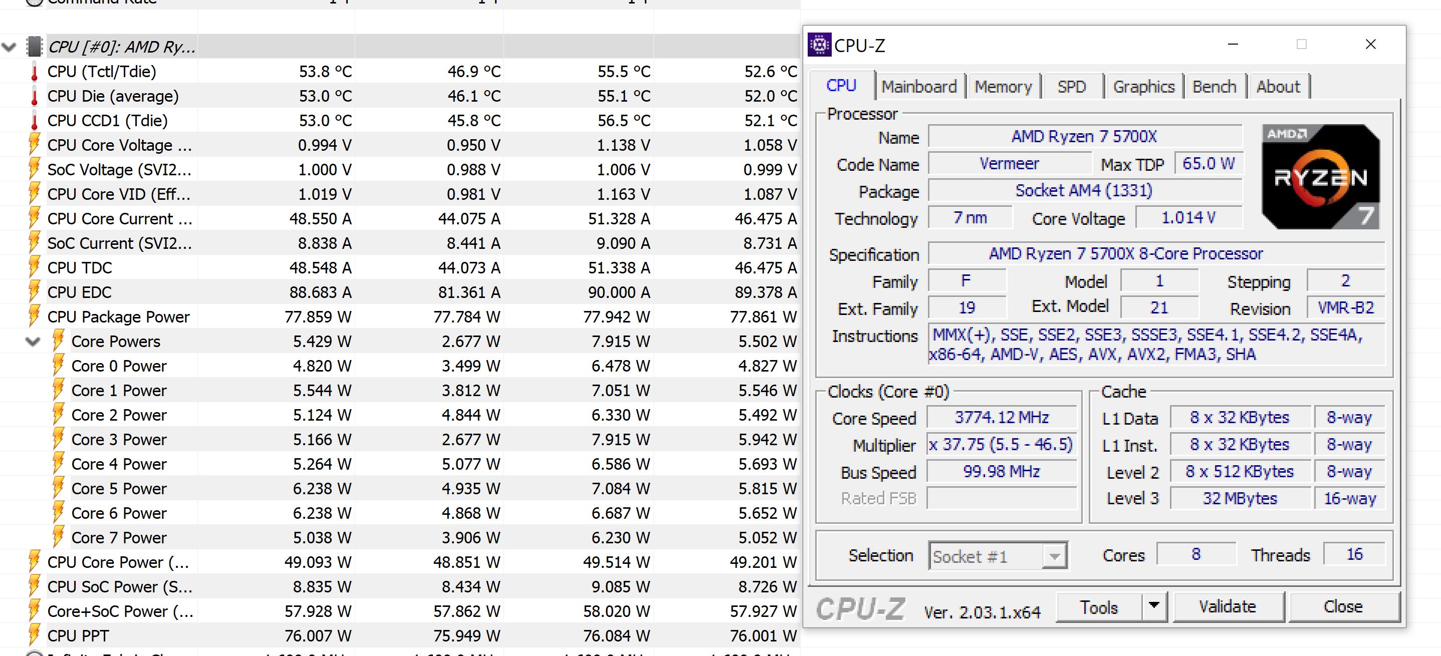

ich versuche gerade das Maximum an Kühlung für meinen 5600X zu erreichen. Derzeit habe ich unter Volllast (Aida Stresstest, prime oder Cinebench) knapp 59°. Da ich auf Grund einer geplanten Reinigung das System eh anfassen muss, stelle ich mir gerade folgende Fragen:

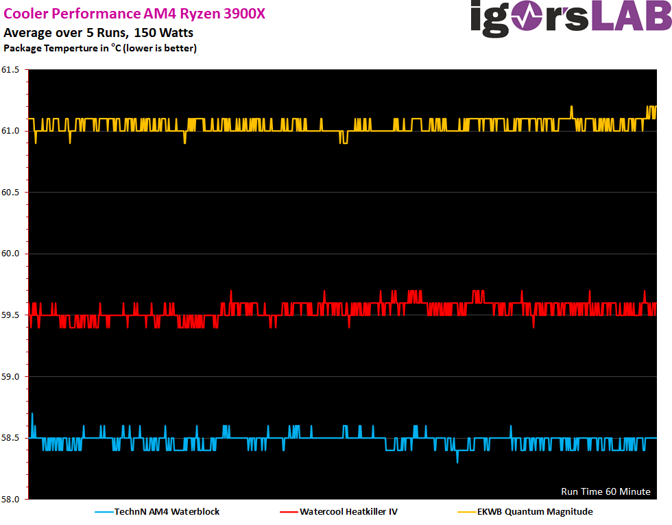

Drehen & Verschieben ist die Mühe nicht Wert.
Chipletdesign --> Temperaturproblem = Clickbait
https://extreme.pcgameshardware.de/...en-7-5800x-auf-sockel-am4-getestet.616536/#m6
https://www.hardwareluxx.de/communi...upport-feedback.1200659/page-16#post-29541771
https://www.igorslab.de/techn-cpu-waterblock-gegen-watercool-heatkiller-und-ek-quantum-magnitude/2/
Reaktionen: brooker
Ich habe die gleiche CPU und hatte den Kühler auch schon um 90° gedreht verbaut, dabei ist mir überhaupt kein Unterschied aufgefallen.
...ist bei der kleine 65W CPU aber auch kein Wunder. Bei ab 95/125W sieht das ggf. etwas anders auch.
Ich kann dir jedenfall sagen, die 1/10 Grad Unterschied die es vlt. irgendwo machen können, lohnt die Arbeit in keinster Weise.

... welchen WaKüler hast du im Betrieb bzw. gedreht verbaut? Welche WLP wurde verwendet? Danke.
