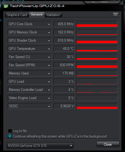

Jetzt Läuft sie mit ~900 rmp(Fan Speed 30%) und ist 48° warm, obwohl ich nur Firefox offen habe. Hmmm... meistens war sie immer so 30°. Drausen ist 16° und meine beiden Fenster sind geöffnet. Eigentlich sollte die karte nicht so warm sein.

Ich meinte die Lüfterdrehzahl unter Last. Sorry, das ich mich da falsch ausgedrückt habe. Also mal einen Bench z.B. Furmark laufen lassen, damit du ein Gefühl für den Regelbreich bekommst.
