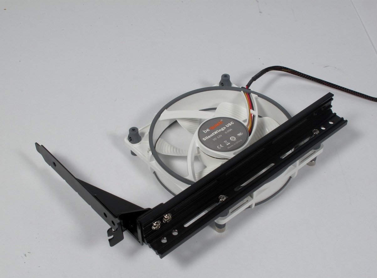

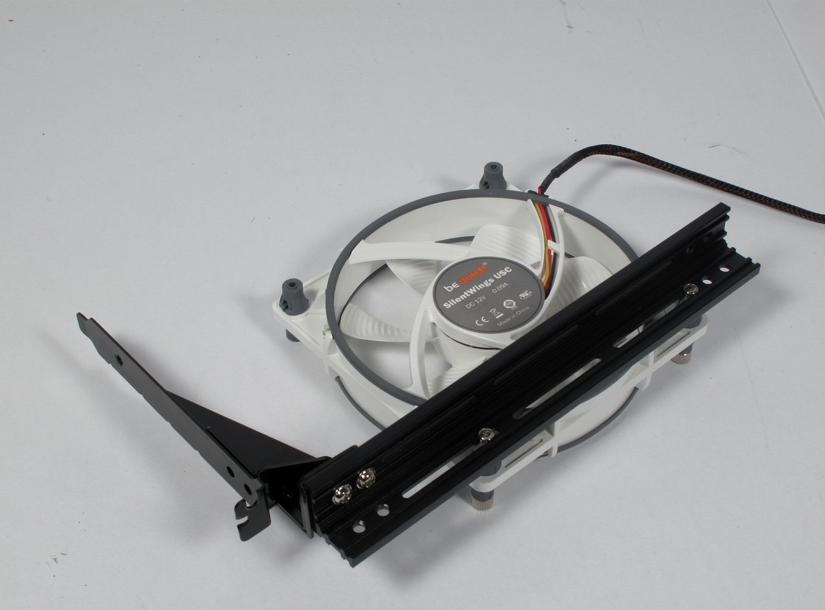

Der Link geht bei mir. Aber hier nochmal das Bild:

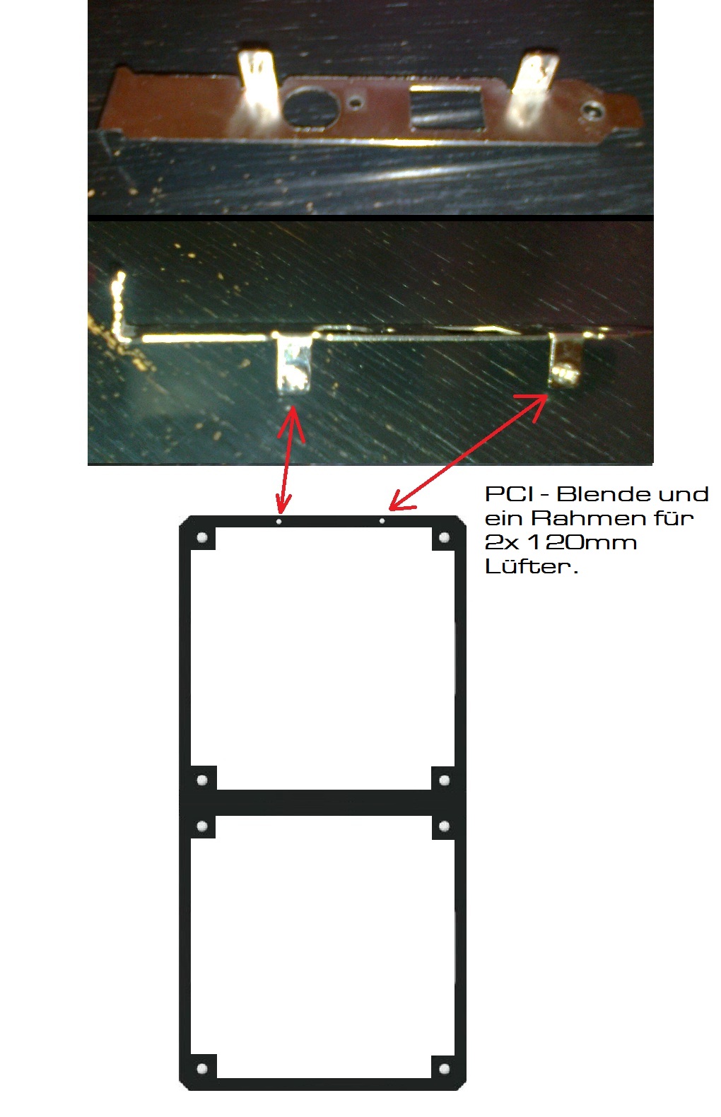

Diese PCI - Blende mit der Lüfterhalterung gibt's separat nicht zu kaufen und daher habe ich mir überlegt was man basteln könnte. Also habe ich heute meine 2 sehr alten Rechner aus dem Keller geholt und nachgeschauet was man da für meinen Vorhaben verwenden könnte. Ich habe eine PCI-Blende gefunden, wo schon zwei Schrauben vorhanden sind. Wie unten auf den Bild dargestellt, werde ich aus einem Seitenteil aus Alu(von dem alten Gehäuse) einen Rahmen für 2x 120mm Lüfter ausschneiden und es mit den beiden Schrauben auf der PCI - Blende montiren. Auf dem Rahmen werde ich ich zwei Noiseblocker BlackSilentFan XL-2 montieren und beide mit 900-1000 rmp betreiben. Davor werde ich meine Grafikkarte zerlegen und überall die WLP erneuern.
Für diesen Vorhaben ist die 570 Phantom mMn absolut perfekt, da die Lüfter der Karte unter dem Kühler monitiert sind. Somit kann ich die drei Lüfter unter dem Kühler und die beiden 120mm Lüfter vor dem Kühler gleichzeitig verwenden. Die zwei 120mm Lüfter werden mit 900rmp unhörbar sein und die drei kleinen Lüfter mit 30%-50% auch. Also wird die Lautstärke immer die gleiche sein, egal ob Load oder Idle. Soweit die Theorie... ;)
