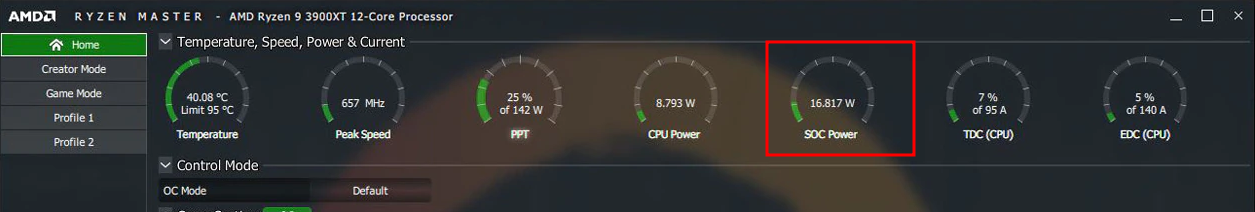

beim ram-oc steigt der stromverbrauch des soc. das fehlt dann beim powerbudget für die kerne, besonders da du eine 65W tdp cpu hast.
im screenshot sind es ~17W von 142W ppt - da bleibt genug für die kerne übrig. bei dir wären es 88W - 17W, also ein ganzes stück weniger. wenn du dann anwendungen hast, die vom ram-oc nicht profitieren, hast du weniger performance auf den kernen.
bei meinem 5900x sind es gute 10W unterschied beim soc zwischen 3200 und 3600. da ich den im eco-modus betreibe bleibt der ram auf 3200. ist auch günstiger für den idle-verbrauch :)

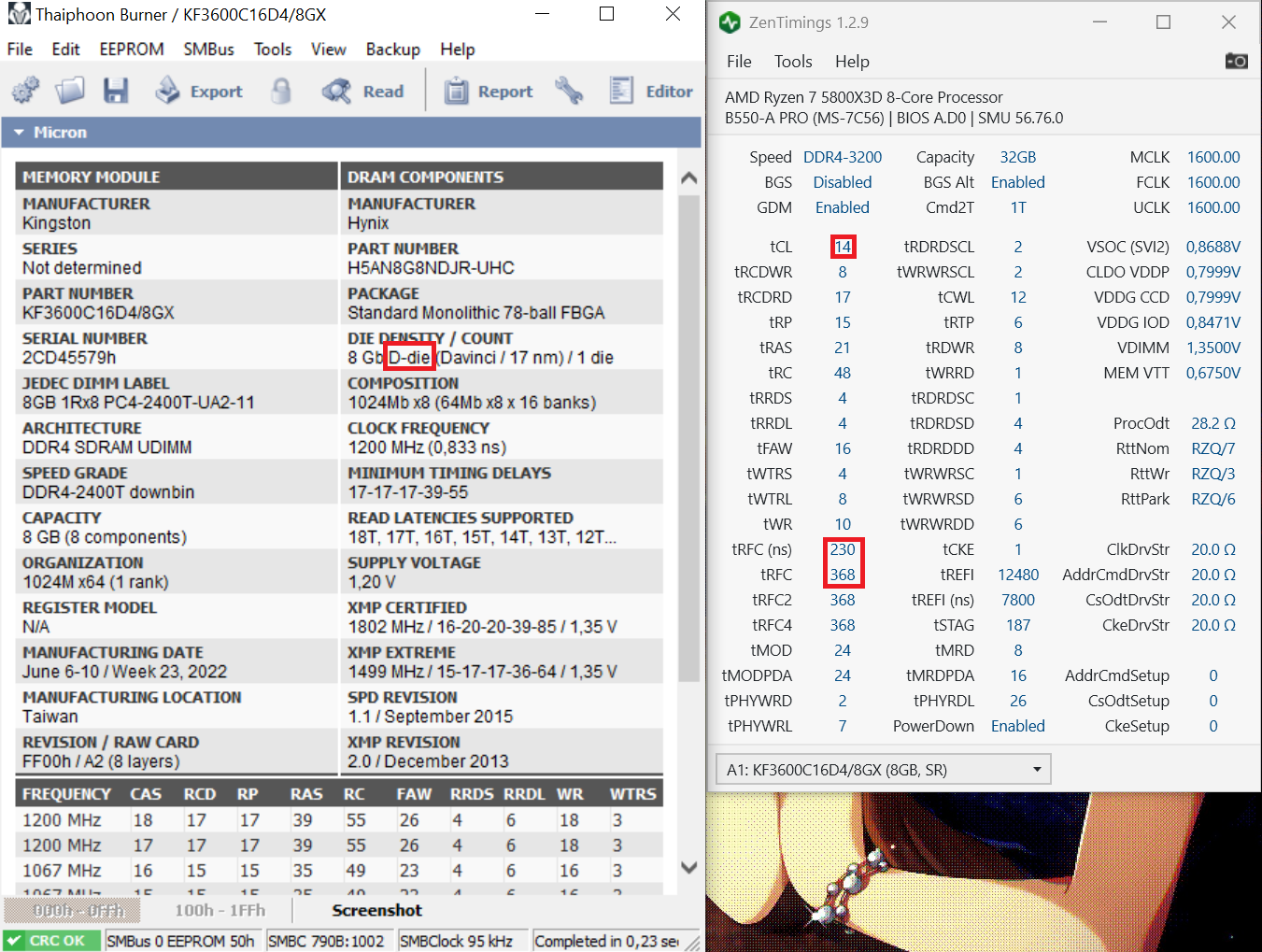

Als kleiner Tipp am Rande da ich auch Hynix Speicher habe, hab ich mal einen Screen gemacht wie das bei mir ausschaut. So als grober aber wirklich nur grober Richtwert ich würde nicht empfehlen diese Werte 1:1 zu übernehmen. Die Werte die ordentlich an Leistung bringen hab ich mal Rot eingearmt.
Grob musst du erst mal heraus finden welche Chips genau bei dir auf dem RAM verbaut sind bei mir sind das wie man links sehen kann D-die´s.
Damit kannst du schon mal den tRFC Wert deiner Chips festlegen in dieser Tabelle
https://www.hardwareluxx.de/community/attachments/trfc-v21-png.508862/
Durch das verbessern dieser Beiden Werte solltest du schon eine Verbesserung in deinen Tests sehen können. Damit hast du aber bloß die Oberfläche der Thematik leicht angekratzt da geht noch weit aus mehr.
Des weiteren sei angemerkt das ich meinen RAM auf absolute Energie Effizienz angepasst hab. Wenn du also auf Absolute Leistung aus bist ist er als Vorbild/Richtwert für deine Einstellungen nur bedingt Brauchbar.
