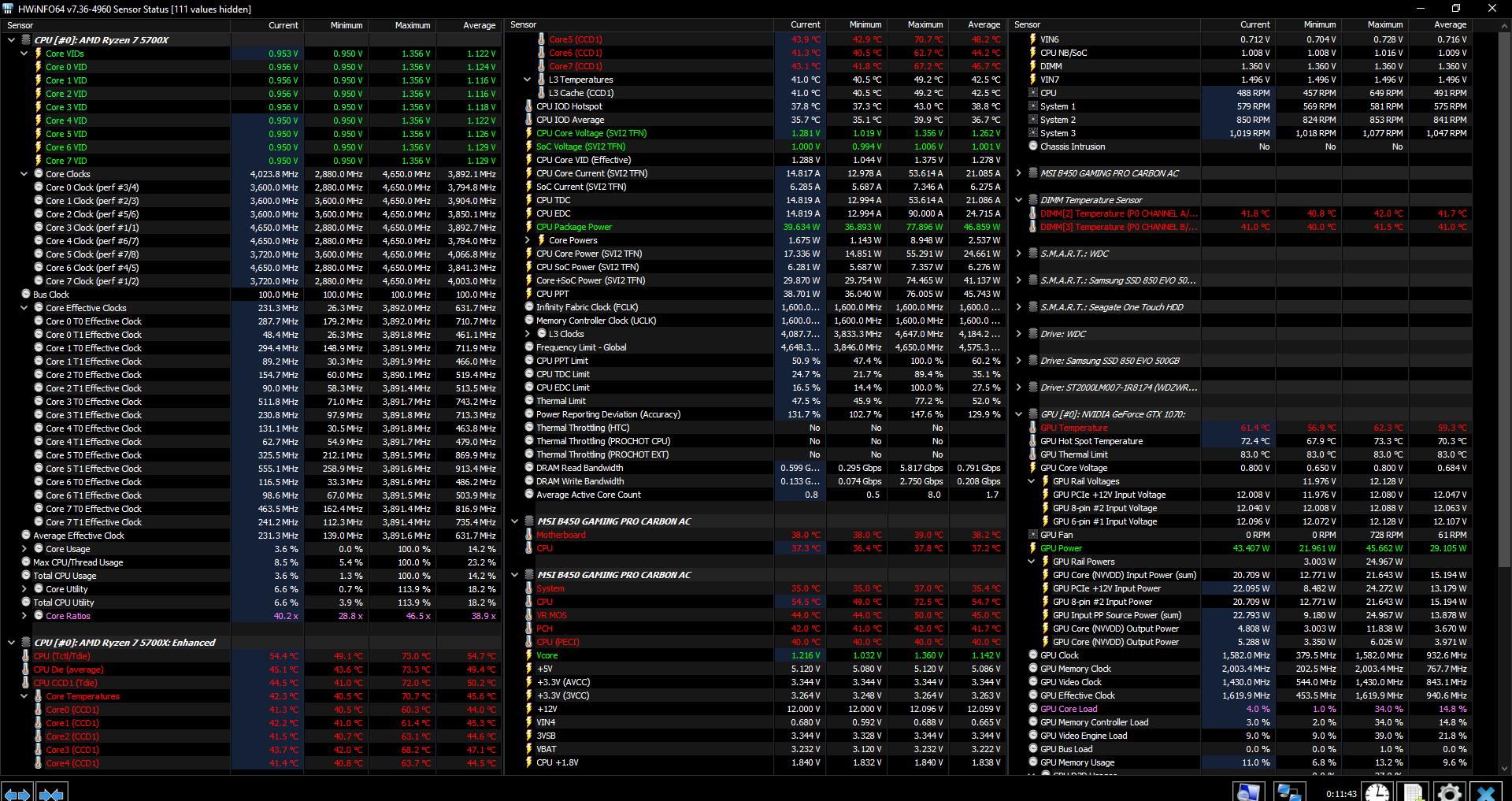

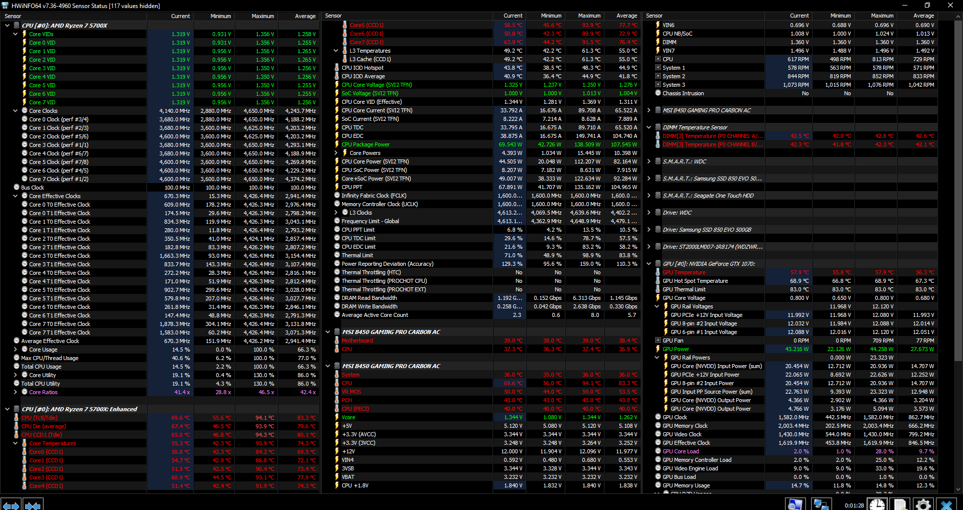

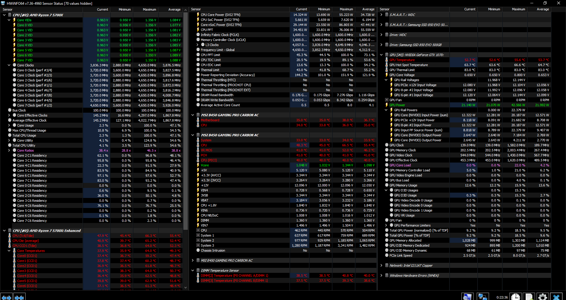

Habe testweise eine AMD 5700x bekommen. Als ich CB-R23 laufen gelassen habe, ist mir aufgefallen, dass die Temp bei 65° liegt und bei Spielen Teil weiße auf 75° steigt. Das hat mich schon sehr gewundert. Ist es normal, dass bei Spielen die CPU nicht auf die 4.65 GHz Boostet? Es gibt ja einmal den Core Effective Clocks und den Core Clock. Ich schaue auf den Core Effective Clocks.
Bin mir auch nicht ganz sicher, welche Werte ich beachten muss!
CB-R23 Punkte 11850 (Siehe Bild 1+2): Core VIDs liegt max bei 1356 V, Core Effective Clocks bei 4.3 GHz und die CPU Package Power bei max. 78 W.

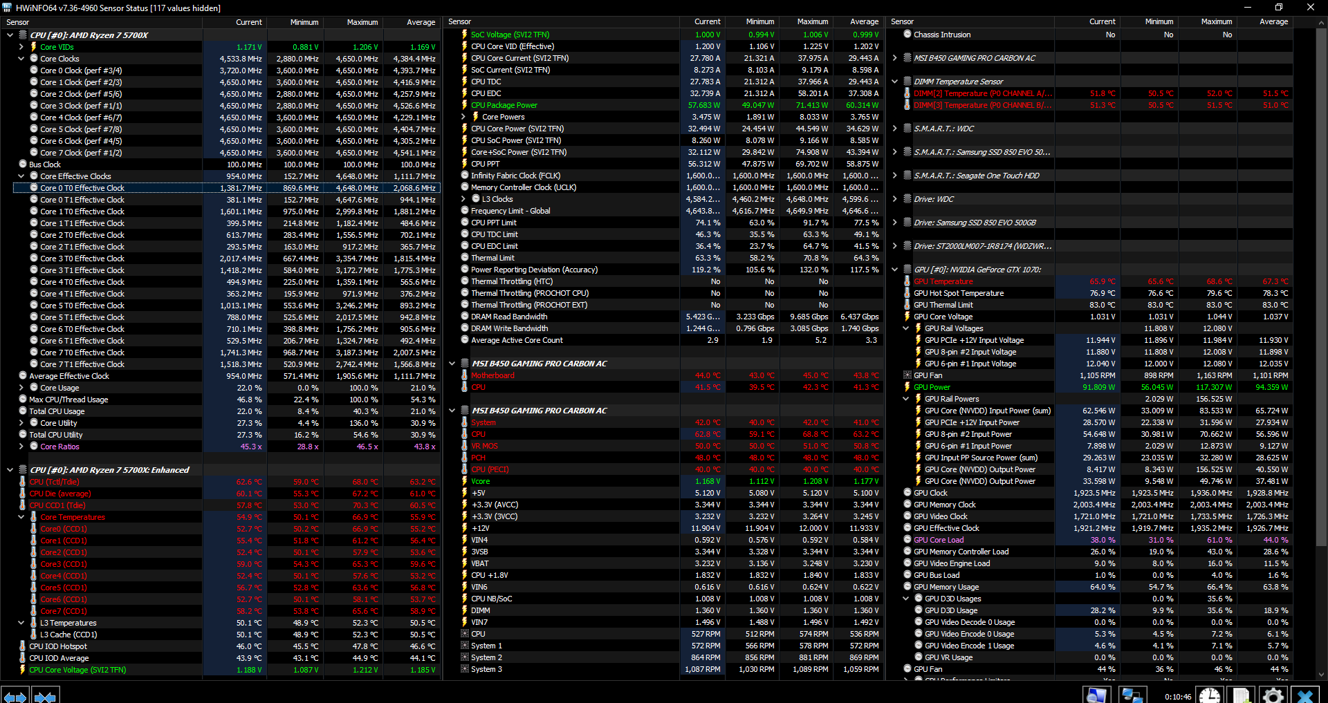

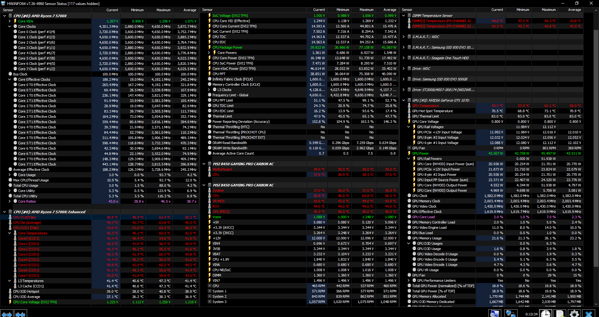

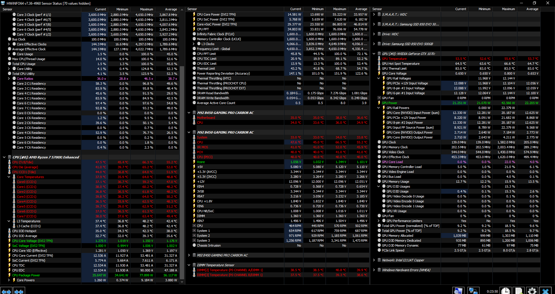

Cyberpunk 2077 720p (Siehe Bild 3): Core VIDs liegt max bei 1319 V, Core Effective Clocks bei 4.05 GHz und die CPU Package Power bei max. 78 W.

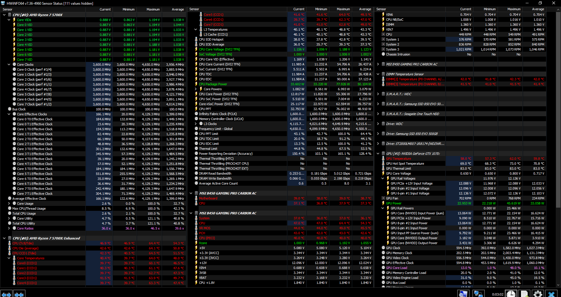

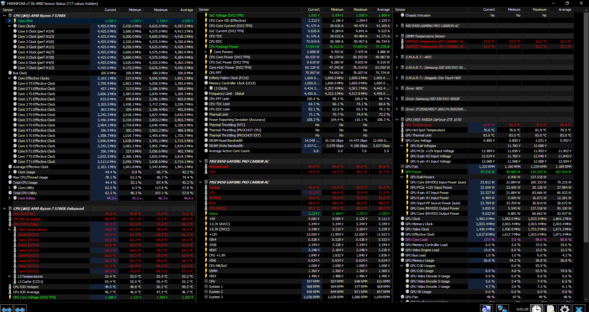

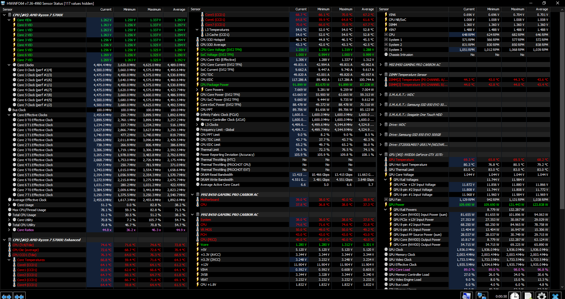

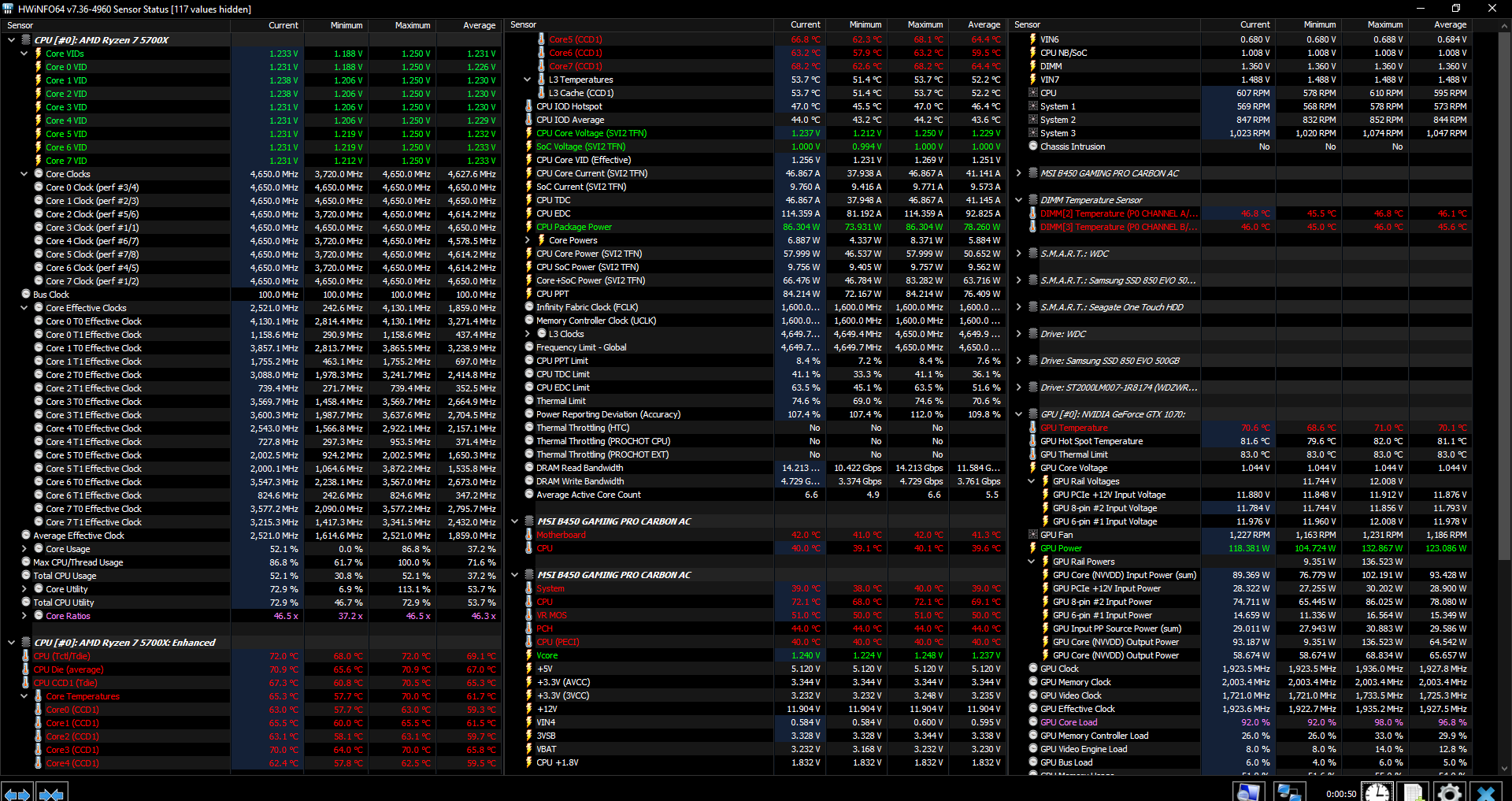

Mit dem PBO2 Tuner etwas rumprobiert und habe schrittweise die Curve mit den Werten -10 -15 (Bild 4) -20 -25 -30 (Bild 5) gesenkt.

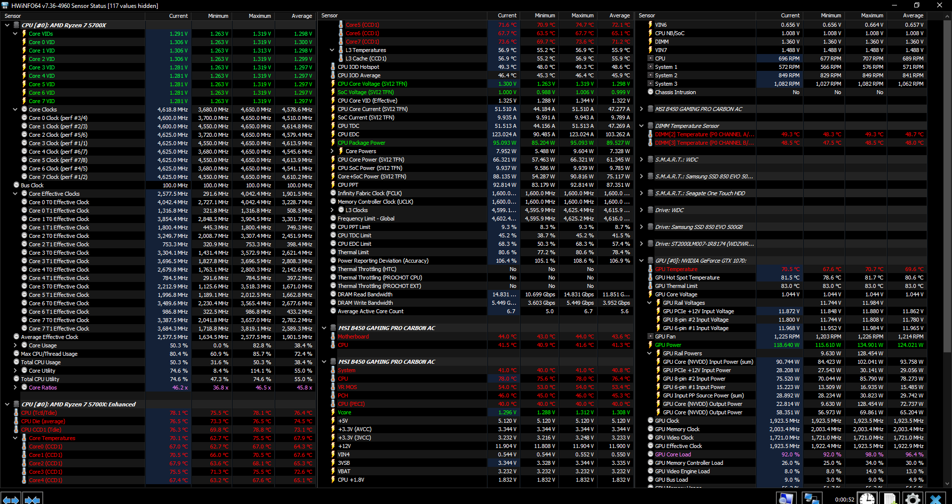

Jetzt kommt das merkwürdige. Als im PBO2 Tuner das Limit von 95° auf 80° gesenkt wurde und danach ein Neustart durchgeführt wurde. Zieht meine CPU auf einmal c.a 130 W und meine Temp steigt auf 95° (Siehe Bild 6). Mein CB-R23 wert hat sich um 2350 Punkte Verbessert. Nach einem Neustart werden die Einstellungen nicht übernommen und man muss es anschließend im BIOS eintragen. Wie kann das sein? War davor ein drosselung? Kann es damit zu tun haben, dass ich davor im Bios das Overclocking Menü geöffnet habe? Habe nichts eingestellt und die Änderung auch nicht abgespeichert! Habe ich vlt. irgendetwas beschädigt?
Neue Werte nach der Veränderung.

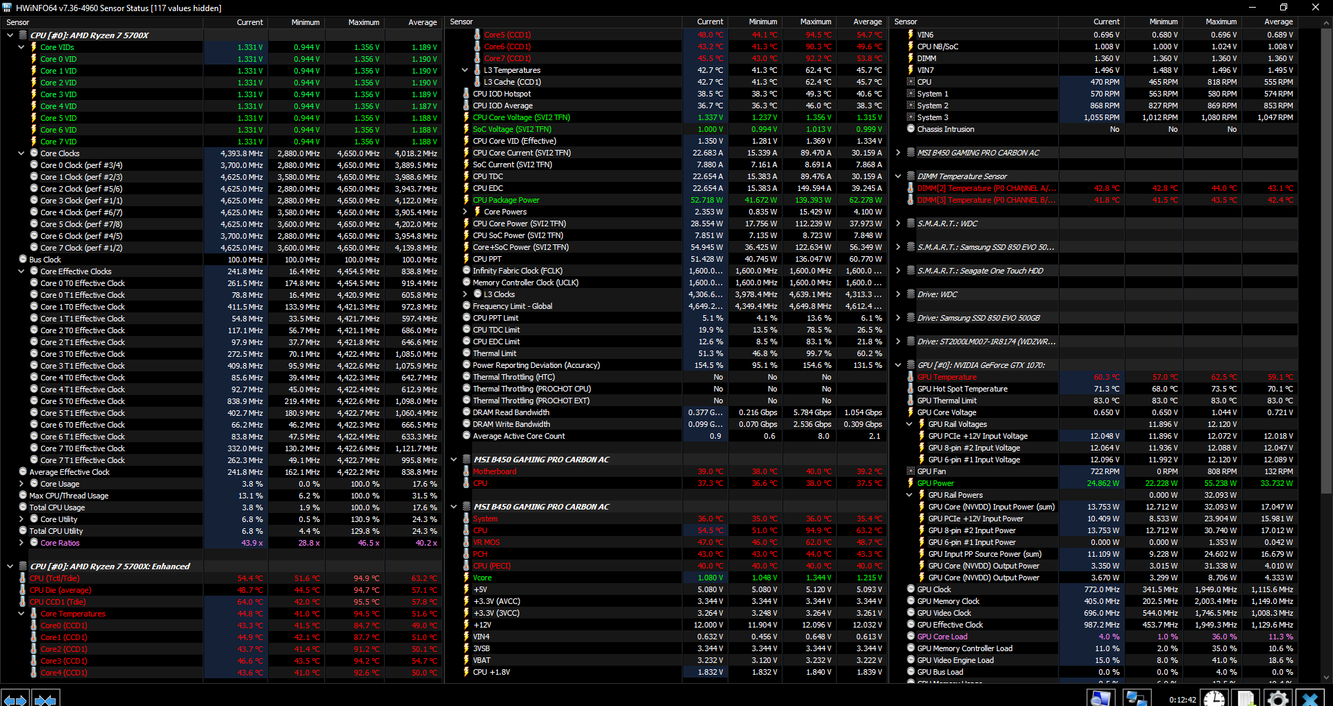

CB-R23 Punkte 14200 (Siehe Bild 6): Core VIDs liegt max bei 1356 V, Core Effective Clocks bei 4.45 GHz und die CPU Package Power bei max. 139 W.
Cyberpunk 2077 720p (Siehe Bild 7 PBO2 -0): Core VIDs liegt max bei 1337 V, Core Effective Clocks bei 3.9 GHz und die CPU Package Power bei max. 92 W.

Die Effektiven Clocks sind eigentlich nur fürs Undervolten wichtig. Das wird sowieso nur errechnet soweit ich weiß. Logisch wenn deine CPU bzw Cores nicht ausgelastet sind, das der Effektiv Clock immer unter dem Core Clock sein muß oder ? Soweit habe ich das verstanden.
Ansonsten hast du vielleicht in den PBO2 Einstellungen einfach nur das Powerlimit angehoben. Oder in dem Fall sind es 142 W mit Auto Einstellungen ? Da gehts nichts kaputt, keine Angst. Dann einfach Curve Werte setzen, ohne es ausgiebig zu testen, halte ich auch für Fragwürdig.:) Wobei war vorher einfach PBO2 aus und nun ist es an, vielleicht mit neuen Werten. Das würde jedenfalls die hohen Temps erklären. :) PBO2 Auto heißt meistens das es an ist, liegt mit unter an den Board.
Aber wenn du davon keinen Plan hast, resette mal lieber das UEFI oder stelle es auf Default Einstellungen. Was ist überhaupt dein Zweck der Aktion ?

Aus dem einen screenshot, CPU PP 95 Watt, darunter PPT Limit 9,3% das wäre dann ja ca. 380 Watt PPT Limit?
Auf Auto werden wohl sehr hohe Limits gesetzt, Limitieren wird dann hauptsächlich das Temp. Limit, deswegen wird er auch wärmer als sonst.
PPT, TDC, EDC am besten manuell vorgeben und alles im BIOS einstellen, würde nicht die AMD Software nutzen.

Soll die CPU nicht wie die 5800X und X3d gleich die 90° erreichen, so wie von AMD gewollt ist? Auf welche Werte muss ich bei Benchmark, Prime95 und CB-R23 im Auge behalten? Denkt Ihr, dass mit dem Curve-Optimizer -30 die Temp in Griff bekomme? Ist das überhaupt nötig?
Würde es sinn machen bei einem 5700x über den Curve-Optimizer -30 einzustellen? (Siehe Bild 2)
Anhang: CB-R23 nach dem BIOS reset, Bild 2 CB-R23 Test mit PBO2 Tunter Curve-Optimizer -30

Erstmals das Thema mit dem Temperatur-Limit
Vermutlich wurde damit nicht das angezeigte Standard-Temperatur-Limit gesenkt, sondern PBO2 aktiviert. Dass sich dann dennoch höhere Temperaturen als 80 °C einstellen, ist das eigentliche Thema...
...denn dass die CPU bei 136W PPT-Limit statt den normalen 76W heißer wird, ist nun wirklich keine Überraschung.
Das passiert auf Kosten der Effizienz. Mit dem höheren Limit wird aus dem 5700X annähernd ein 5800X.
Da scheint also Regelung über das Temperatur-Limit nicht sauber vom BIOS unterstützt zu werden. Die Lösung ist simpel: Man verwendet stattdessen ein PPT-Limit. Das kann passend eingestellt werden, um bei Volllast die gewünschte Anhebung von 65°C auf maximal 80°C zu erreichen. Vielleicht einfach mal mit 95W PPT-Limit anfangen und dann gucken.
Nun zu den höheren Temperaturen in Spielen
Das ist völlig normal. Beim Standard-Limit von 76W werden die acht Kerne unter Volllast im Takt auf 9,5W pro Kern gezügelt. Damit ist der Takt auch entsprechend limitiert und die CPU wird nicht so warm. In Spielen werden die Kerne hingegen nicht einheitlich voll belastet. Somit kann ein einzelner Kern mehr Watt aufnehmen, somit einen etwas höheren Takt erreichen, und der wird dann auch wärmer. Da ist dann also eine Stelle auf dem Chip wärmer, dafür ist der Rest kühler.
Wie kommt man da auf 380 Watt? Die Rechnung ergibt 95W/0,093 = 1021,5W. Da ist das PPT-Limit komplett aufgehoben, und irgendein anderes Limit greift. In dem dazugehörigen Screenshot sind zum Beispiel die Takte schon nah an F_max. In dem Screenshot danach schlagen sogar alle Kerne bei 4650 MHz an.

Curve Optimizer ist eigentlich nur eine Spielerei. Ja man bekommt etwas mehr Takt aus dem Powerlimit in der Regel heraus. Aber das ist in der Regel nicht die Welt. Vielleicht 5 % Leistung ? - 30 auf allen Kernen endet warscheinlich in WHEA Fehlern, also dein System stürtzt ab. Eigentlich muß man jeden Kern mit dem Core Cycler ausloten, sofern man genaue Ergebnisse haben möchte. Ansonsten fang mit - 10 -20 auf allen Kernen mal an.
Also wenn man nicht Spass an der Sache hat, lohnt sich in der Regel der Aufwand nicht. Sofern man noch ein Stabiles System haben möchte.:)
