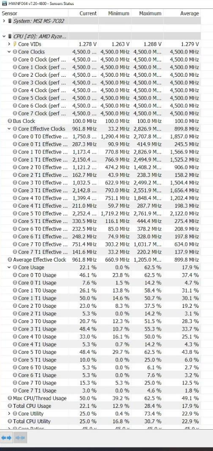

Aber die Gesamtauslastung CPU hat erst einmal 0,0 Aussagekraft. Es kann auch sein, dass ein einziger Core ausgelastet ist . Da solltest du dir die Single Core Werte anschauen.
Wenn wirklich auf allen Cores die Auslastung unter 60% liegt, hat dein System keine Notwendigkeit höher zu Takten, dann limitiert doch irgend was anderes.

Ich habe mal manuell auf 4.5Ghz gestellt. Allerdings ändert sich an der Situation nichts.

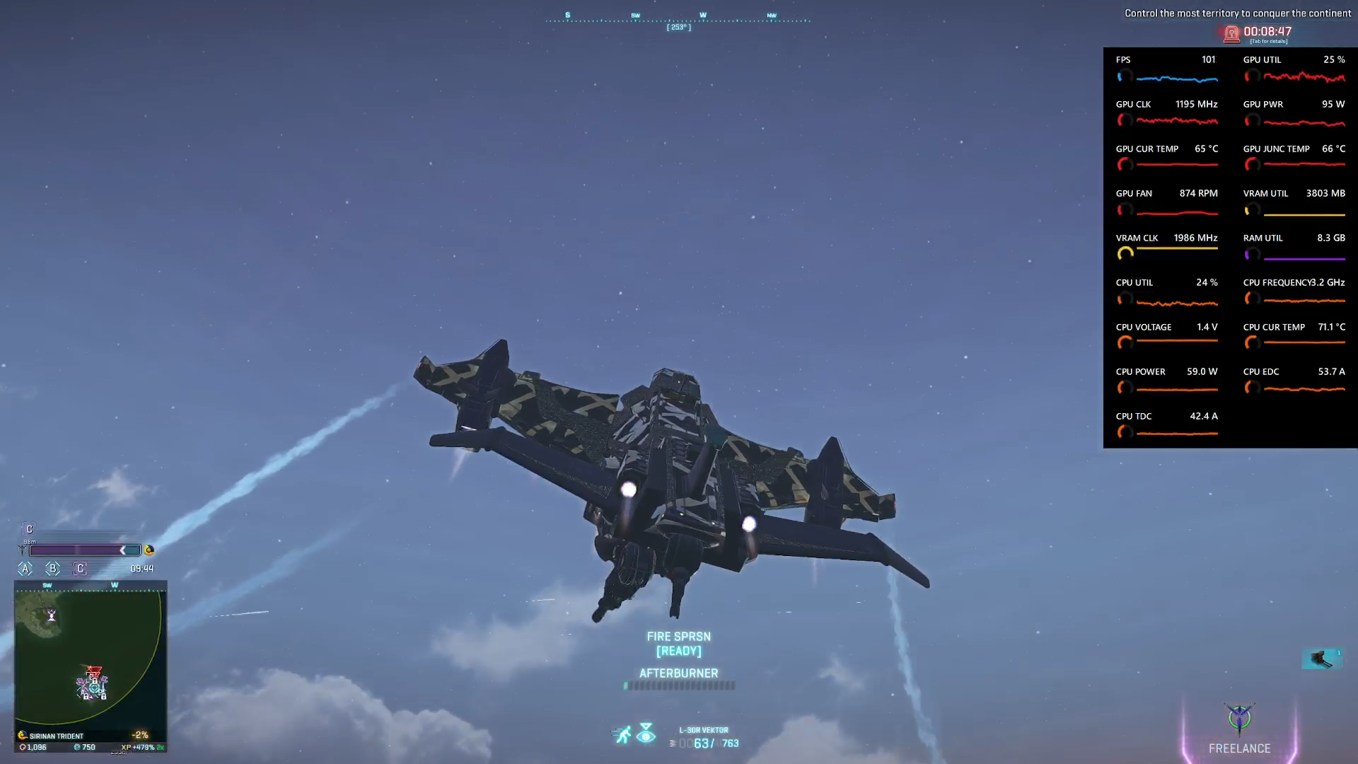

Was für ne Software benutzt du überhaupt zum auslesen der Taktrate im ersten Bild? Wenn das Spiel nur 2 Kerne nutzt kommt man bei 25% Gesamtlast raus (24% im Bild). Wenn das Tool jetzt nur den durchschnittlichen Takt über alle Kerne anzeigt kommt da halt Mist raus.

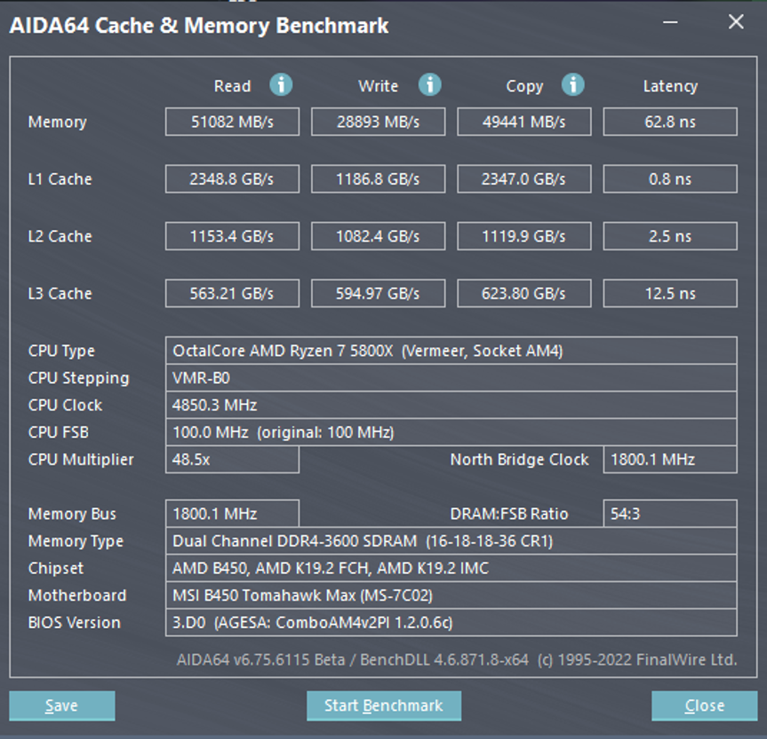

RAM ist denke ich OK, 10 minuten quick settings.
Bisschen wenig write.

das ist das AMD Adrenaline overlay.
