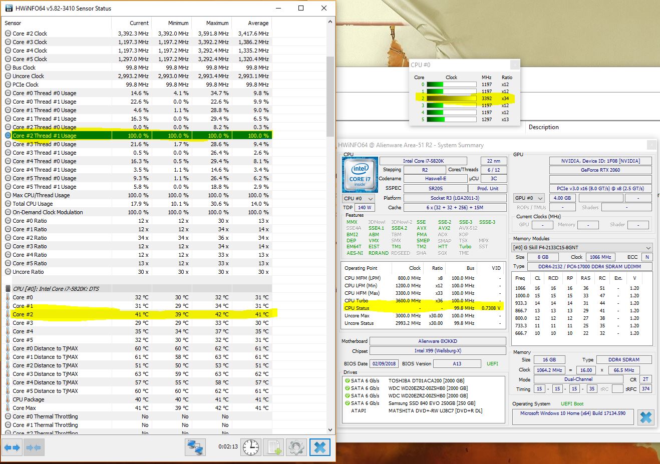

Ich habe seit einiger Zeit festgestellt das meine idle temperature trotz H80i v2 Wasserkühlung ungewohnt hoch sind und diese beim Spielen aber normal bleiben bis max 60-65°C
Jedoch lässt mich das nie in ruhe das meine nicht oc CPU 40°C drückt. Bis ich mal HWinfo aufgemacht habe um mal der sache auf den Grund zu gehen.
Ist mir aufgefallen das die core #2 usage dauerhaft auf 100% ist und ich aber nichts im hintergrund laufen habe ausser Firefox. Alles beendet neu gestartet, immernoch.
Die temperatur von den restlichen cores ist auch normal weil diese wirklich im idle sind ausser lediglich core #2 (siehe screenshot)
Ich bin ratlos :(

Musst du mal im Taskmanager oder Ressourcenmonitor schauen, dort solltest du etwas finden, das konstant eine Last erzeugt.
was sagt der Taskmanager? Beim Reiter Leistung -> CPU -> beim Diagramm Rechtsklick -> Graph ändern in -> logische Prozessoren. Siehst du da auch 100% Auslastung auf einem Kern? Findest du bei Prozesse einen Task, der ständig CPU-Last hat und der keinen Sinn macht? Im Idle sollte kein Prozess mehr wie 2% Last erzeugen?

kenne das nur von bestimmten schlechten Apps oder Plugins. Da würde ich ansetzen. Was wurde in letzter Zeit verändert? Im Taskmanager kann man so etwas gut identifizieren ... der Task hat dann immer genau die 1/12 / 100 an Auslastung (bei 12 Threads der CPU).

Okay danke für die raschen antworten.
Ich hab jetzt mal gecheckt im Taskmanager. Das einzige was mir aufgefallen ist war roccat swarm hardware monitor den hab ich jetzt deaktiviert. Der hat konstant 7% gezogen von der CPU
Jedoch war ich früher trotzdem niedrigere temperaturen gewohnt. Hatte im idle 25-28°C und jetzt habe ich immer 35-40°C
Das war aber vor meltdown und spectre und vor dem bios update. Kann das etwas damit zutun haben?
Oder sollte ich die spannungswerte von der CPU mal im BIOS prüfen?

Zum anderen ist die 100% Auslastung auf einem Kern einfach im Taskmanager / Alle Benutzer anzeigen herauszufinden. ;)
