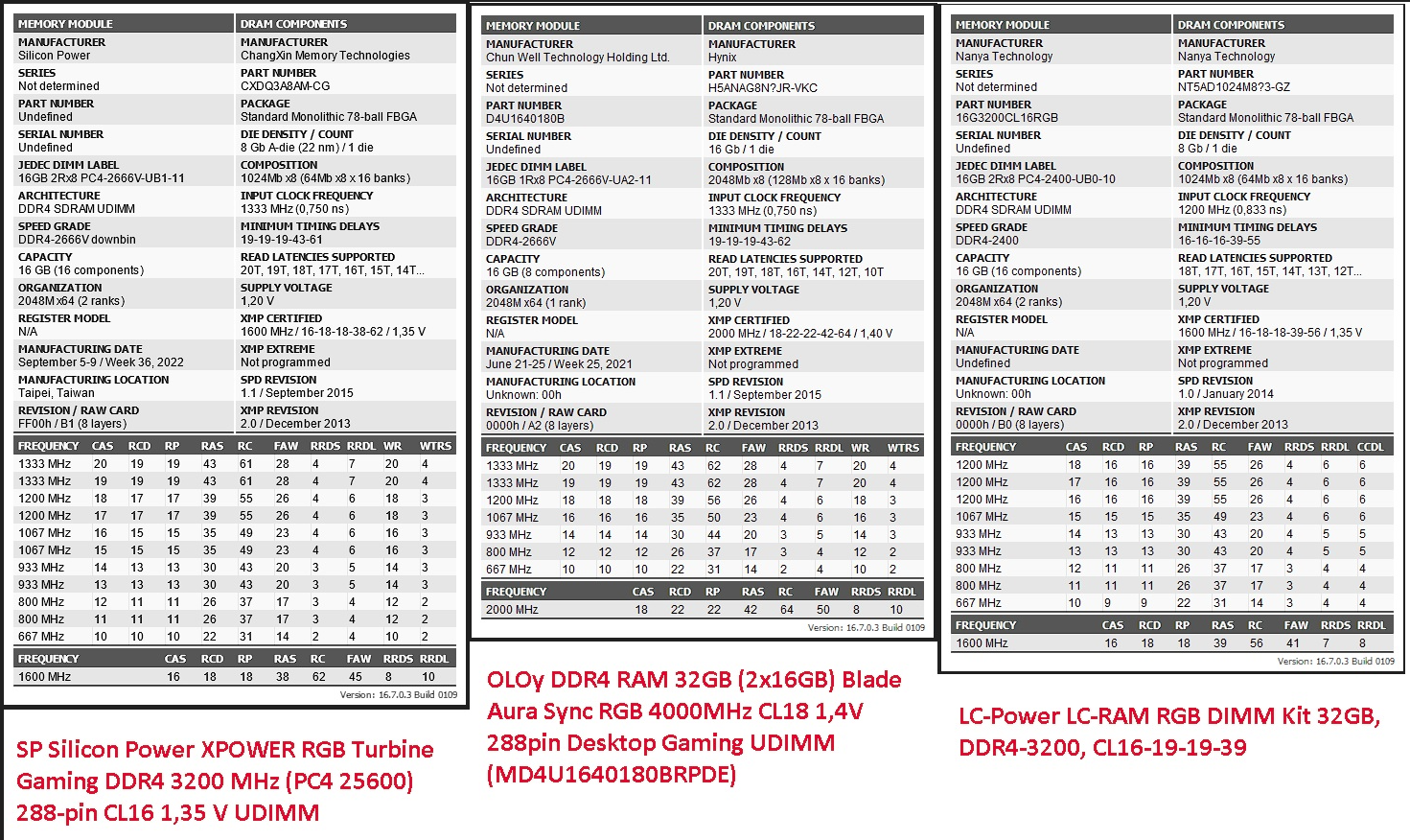

Nicht vergessen das beim RAM viele Hersteller die verbauten Chips geändert haben.
Hatte für den 5800X den ich habe auch bei 3 verschiedenen RAM Kits Einstellungen über den Calc. gesucht aber leider hat da was vorgeschlagen wurde nicht funktioniert.
Also über Thaiphoon Burner den Chiphersteller und die Bezeichnung auslesen lassen und dann dieses im Calc. eingelesen. Kam nur Müll rüber oder es wurde nicht unterstützt.
Nanja Chips z.B. werden gar nicht erkannt, oder besser kann man nicht auswählen.
Lieber alles per Hand ausloten, gibt ja gute Anleitungen der RAM OC Community.

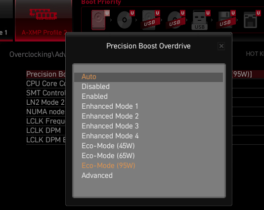

Unter PBO gibt es bei mir verschiedene Voreinstellungen.
Im OC Bereich kann ich nur eine Vorgabe auswählen z.B. ECO-Mode 95W aber nichts weiter einstellen, das muss ich unter Settings machen.
Die meisten Einstellungen sind im BIOS 2x vorhanden.
Einmal unter Settings und einmal unter OC und hier wird es kurios.
Stelle ich unter Settings was ein wird es NICHT im OC Bereich übernommen aber alles unter OC wird im Settings Bereich übernommen.
Vielleicht bei dir mal schauen ob das auch so ist.

Ich habe keine PBO 2.0 Optionen auf X370, ich kann wie schon beschrieben den Boost nur komplett aktivieren oder deaktivieren bzw. manuelle TCC EDC etc. eingeben.
Bei mir ist genau andersherum, nur die Boost Einstellungen unter Advanced haben Enfluss, die PBO Optionen im AI Tweaker machen genau nix.

Den RAM den ich hier habe sind alle neueren Datums.
Das eine ist RAM von Oloy, dann Silicon Power und LC-Power.
Vom letzten habe ich ein Review gemacht mit OC Versuchen.
https://www.computerbase.de/forum/t...imm-kit-32gb-ddr4-3200-cl16-19-19-39.1969511/
Hier die 3 RAM Kits im Vergleich:
Na ja bei dir ist der AI Tweaker dann wohl bei mir Settings und Advanced ist OC.
Bei Settings gibt es ja die Unterfunktion Advanced.

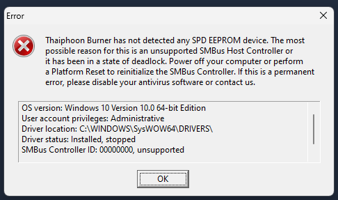

Versuch mal Taiphoon Burner Version 16.3.0.0 Build 0320, die funktioniert bei mir bei allen RAMs, bei denen die neue nichts anzeigt, ist aber eben für Auslesefehler bekannt.
Da geht jetzt nichts mehr mit Windows 11. Seit einem der letzten Win Updates hat mir Windows auch andere ältere Programme UNGFRAGT gelöscht.
Zur Not gehe ich auf eine alte Win 10 Version.
