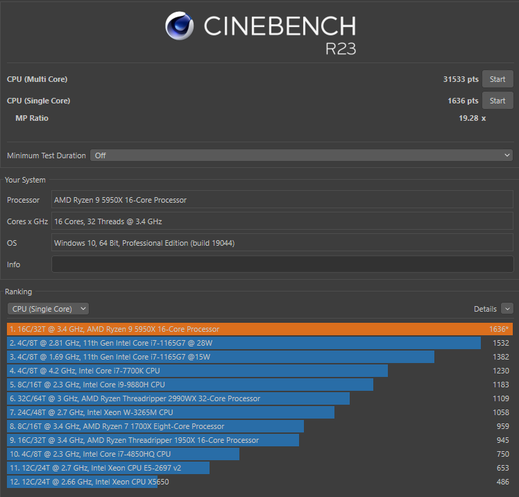

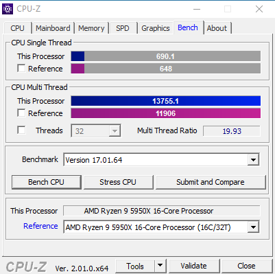

Ich muss das nochmal ganz genau messen mit dem Strommessgerät (ist recht genau), war HW Info aber lt. CB ist der 12900K schneller im Cinebench 23 als der 5950X und das hat mich eben verwundert weil mein 5950X schneller ist lt. Benchmarks.

Mit PBO rennt der 5950x richtig gut...

Danke, ok, dann passt es ja. Hier auf CB hat der 5950X ja deutlich weniger Punkte und deiner schlägt problemlos sogar den 12900KS.
