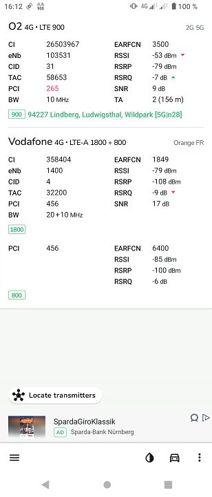

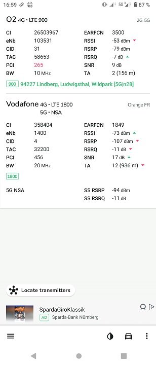

Bei stationärer Nutzung ist eine Außenantenne "Pflicht".
Sieh mal auf Cellmapper nach, welche Bänder dort empfangen werden. Evtl. ist es ja gar kein 5G.
Dann könntest Du Dir eine gebrauchte 6890 V2 kaufen, die kann mit ihrem CAT6-Modem auch CarrierAggregation. Die 6850 ohne 5G ist einfach nur Mist.
LuckyJoe schrieb:
2. LTE über Telekom ist ebenfalls sehr schlecht, fällt auch raus. (Wie sieht es da mit 5G aus?)
3. Bei Vodafone außen 40MBit ist doch schon einmal eine Basis.
4. Wie sieht es denn mit O2/ Telefonica/ 1&1 aus? (Auf dem Land meist sehr schlecht)
Bei der Telekom liegt ländlich und kleinstädtisch 5G zusammen mit 4G als DSS Träger auf Band 1 (2100 MHz) was bedeutet das in schwierigen Empfangslagen garnicht empfangbar ist, sondern dann nur 4G auf Band 20 (800 MHz) und 3 (1800 MHz bleibt).
Bei Vodafone und o2 liegt 5G einmal auf Band 28 (700 MHz), bei Vodafone zusammen mit mit 4G als DSS Träger, bei o2 als reiner 5G Träger. Und dann noch oft auf Band 3 (1800 MHz) bei Beiden als DSS Träger.
Allerdings läuft bei Vodafone und o2 ländlich und kleinstädtisch teilweise nur reines Lowband, also bei Vodafone GSM900 + 4G B20 (800 MHz) + 4G/5G Bn28 (700 MHz) und bei o2 GSM900 + 4G B20 (800 MHz) + 4G B8 (900 MHz) +5G n28 (700 MHz). Midband mit B1 (2100 MHz) + (manchmal auch noch B7 also 2600 MHz) und Bn3 (1800 MHz) ist bei den beiden ländlich und kleinstädtisch nur teilweise ausgebaut.
Und ohne Midband gibt es das Problem das Lowband Carrier Aggregation von B20 + n28 nur ein einige Google Pixel, Samsung und Xiaomi Smartphones können.
Aber Apple, HTC und Sony Geräte können das leider garnicht. Die verwenden dann nur 4G auf B20 (800 MHz) oder B8 (900 MHz) allein.
So eine Situation hatte ich hier (wenn auch mit der Ausnahme das bei Vodafone kein deutsches Vodafone Netz sondern tschechisches Vodafone Netze gegeben ist):
Bei deutschen o2 Netz läuft GSM900 + 4G B20 (800 MHz) + 4G B8 (900 MHz) + 5G n28 (700 MHz) aber das Gerät vewendet nur 4G auf B8 (900 MHz).
Im tschechischen Vodafone Netz läuft GSM900 + 4G B20 (800 MHz) + 4G B3 (1800 MHz) + 4G/5G Bn28 (700 MHz) und das Gerät verwendet dann 5G n28 (700 MHz) mit 4G B3 (1800 MHz) als Ankerzelle.
