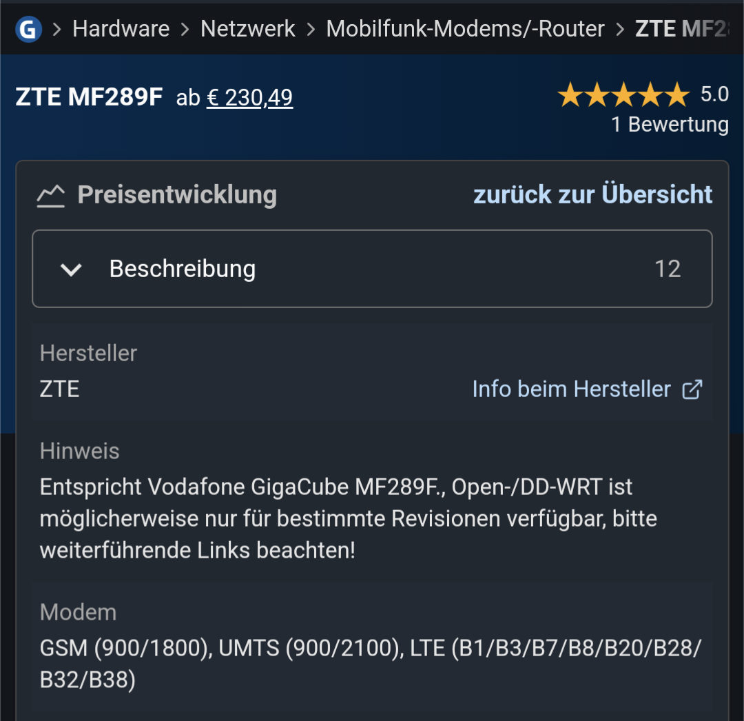

Bei Geizhals werden die unterstützten Frequenzbänder aufgelistet zu den Routern. Da die AVM LTE Router in einem ähnlichen Preissegment liegen, wie die beiden von dir aufgeführten Geräte. Würde ich eher zu AVM tendieren. Das Feature mit dem auswählen oder blocken von bestimmten Bändern kann sehr hilfreich sein.
