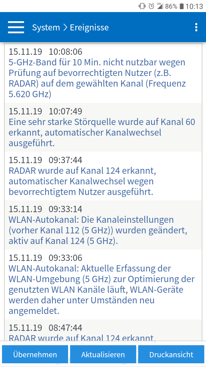

Bis vor kurzem nutzte ich eine Fritzbox 7490 mit 5Ghz & 2,4Ghz ohne Probleme. Seit etwa einer Woche bekam ich sporadische Aussetzer bei 5Ghz und kaufte eine Fritzbox7590. Doch auch diese zeigt die gleichen Symptome. Aktuell ist es so, dass ich alle paar Minuten mit Aussetzern zu kämpfen habe und diesbezüglich viel lese. Wahrscheinlich haben meine Aussetzer mit Radarbelegungen bestimmter Frequenzen zu tun, zwei Fragen habe ich aber dazu:
1. Können die Meldungen im Bild tatsächlich das 5Ghz Netz zum erliegen bringen? Überall ließt man die Frequenzen würden vorgeprüft und automatisch gewechselt, wiso kommt es dann zu Ausfällen? Ich kenne das System aus dem Modellbau(2,4Ghz), dort prüfen die Fernbedienungen auch vor dem Kanalwechsel ABER es kommt nie für auch nur 1Sek. zu Abbrüchen?!

Manuell Kanal 36 oder 40 setzen, da kommt dann auch kein Radar in die Quere

Ab Kanal 52 bis 140 im 5 Ghz Band muss DFS aktiv sein. Hast du Radaranlagen in der Nähe, muss die Fritzbox immer auf einen freien Kanal ausweichen. Das verursacht dann die Unterbrechungen.
Wie wärs wenn du mal auf die Links in dem Log geklickt hättest, dann wär der Post hier auch überflüssig gewesen. Wenn man n Modus nutzt geht auch nur 36 (da 4 Breiten genutzt werden von 36 auf 40) und das auch nur mit 80MHz. 160MHz Breite geht dann auch nicht mehr. Traurig, aber wahr. Es gibt in Deutschland somit nur einen Kanal den man nutzen kann. Sobald dann Hans und Wurst auf 5GHz umsteigen wars das dann.

Dafür kann es eigentlich nur 2 Gründe geben. Du hattest fürs 5er ebenfalls automatische Kanalwahl eingestellt. Die hatte sich vorher einen Kanal zwischen 36 und 48 ausgesucht. Durch einen Neustart, hat der Automatismus beschlossen nun lieber einen Kanal > 48 zu wählen, wodurch nun DFS und TPC zwingend wurden.
Oder aber, es war schon immer ein Kanal > 48 gewählt und irgendeine Einrichtung in deiner Nähe hat Geräte installiert oder modifiziert, die DFS und TPC auslösen. Auch zum Beispiel ein neues Gebäude, dass nun entsprechende Signale reflektiert, kann ein Grund sein.
Noch mehr spannende Grundlagen gibts hier: https://de.wikipedia.org/wiki/Dynamic_Frequency_Selection und hier: https://de.wikipedia.org/wiki/Wireless_Local_Area_Network

2.4 wechselt auch (recht schnell) aber bei 5GHz und hohen Kanälen ist wohl jedesmal die radarerkennung aktiv.
Dem Screenshot nach war die Box auf sehr hohen Kanälen aktiv zudem scheint es eine massive störquelle auf Kanal 60 zu geben

Aufgrund mangelnder Erfahrung liefen beide Netzwerke im Automatikmodus, so wie es von AVM empfohlen wird. Da ich mit deren Produkten und guten Dokumentationen bisher zufrieden war, hätte ich mit dieser Misere nicht gerechnet. Nun steht der Kanal 36 fest und ich werde das ganze weiterhin beobachten. Den Automatikmodus des 2,4Ghz Netzwerks werde aktiviert belassen, hier gab es noch keine Probleme. Schlussendlich muss ich "mkdr" dahin gehend Recht geben, dass das ganze 5Ghz Thema ein Trauerspiel ist.
