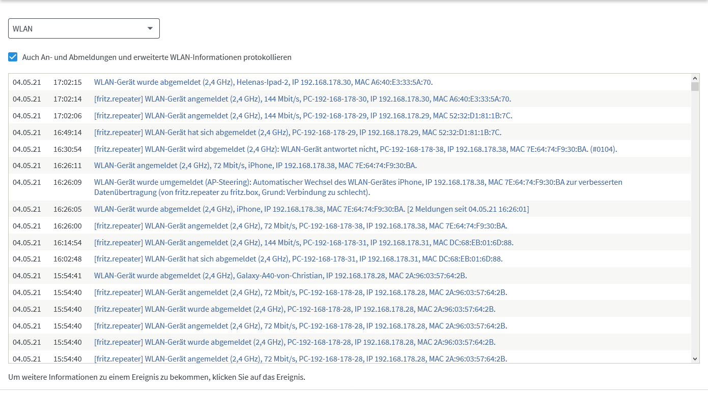

Ist in der FRITZ!Box die Protokollierung der An- und Abmeldung von WLAN Geräten aktiviert?
Nein, bis jetzt noch nicht, habe ich aber gerade gemacht - beim letzten Hänger wurde ein WLAN Gerät "umgemeldet" (Band Steering)

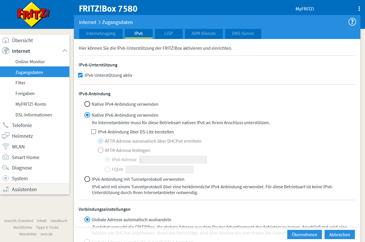

Ich vermute, dass das Problem mit IPv6 zusammen hängt - wie sieht denn dazu die Konfiguration in der FB aus?
Findet sich hier:

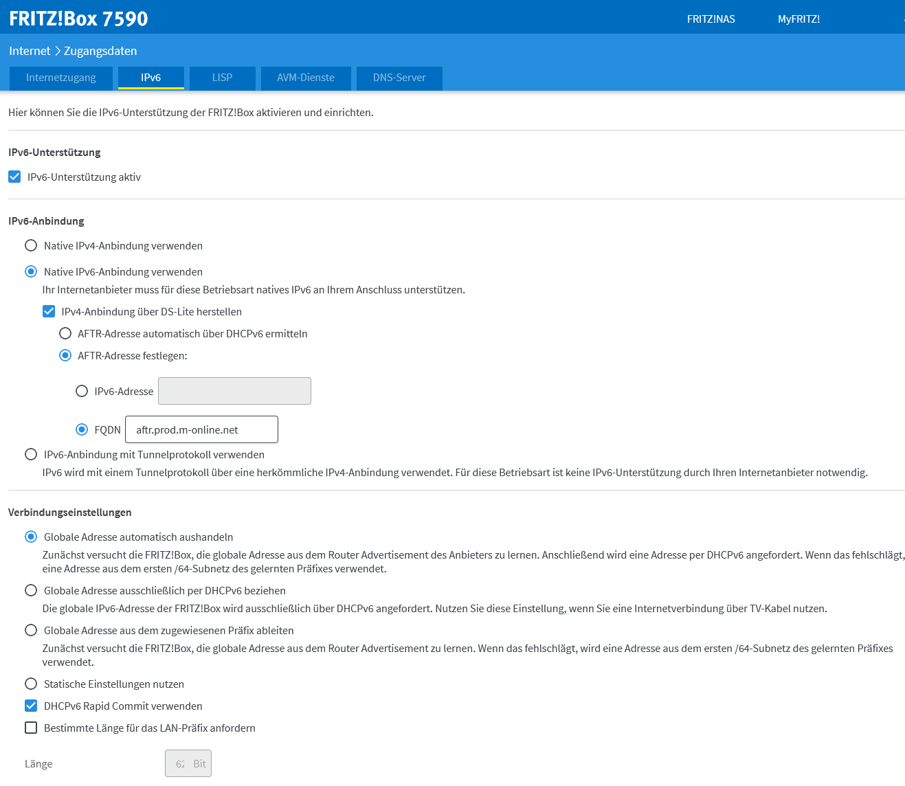

schönebayerin schrieb:
Internet Glasfaser 50 Mbit/s über IPv6 DS-Lite
Von welchem Anbieter?
So wie ich es sehe meldet sich der Repeater ganz schön oft ab und an. Kann es vielleicht daran liegen?
Die Meldungen darfst du nicht falsch interpretieren. Nicht der Repeater meldet sich da laufend an und ab sondern die Clients welche sich mit dem Repeater verbinden.
Wirklich auffällig ist in diesem Ausschnitt des Log aber nur der Abschnitt um 15:54:40 Uhr.
Das Gerät mit der IP 192.168.178.28 hat da scheinbar Probleme mit der Verbindung gehabt.
Um was für ein Gerät handelt es sich dabei?
Bei älteren Clients gibt es manchmal Probleme mit der Kombination aus WPA2 + WPA3 und PMF.
Du könntest mal testweise die Verschlüsselung auf WPA2 setzen und PMF in den Sicherheitseinstellungen des WLAN deaktivieren.

Das ist ein aktuelles Handy, kann schon sein, dass es sich wegen Bewegung in der Wohnung zwischen Repeater und Router hin und her angemeldet hat. WPA 3 und PMF sind eh schon deaktiviert.
An der Bewegung im Raum kann das nicht gelegen haben. Laut Log hat das schließlich alles innerhalb einer Sekunde stattgefunden (die Meldungen unten sind alle auf exakt die gleiche Uhrzeit datiert).
Schwer zu sagen ob diese Meldungen jetzt in direktem Zusammenhang mit deinem eigentlich Problem stehen.
Ja stimmt, ich beobachte es mal die nächsten Tage weiter, ob es immer wieder zu solchen Phänomenen kommt. Vielen Dank auf jeden Fall schon mal für den Tip mit dem W-LAN Log, ich hoffe mal das führt mich näher an eine Lösung!
