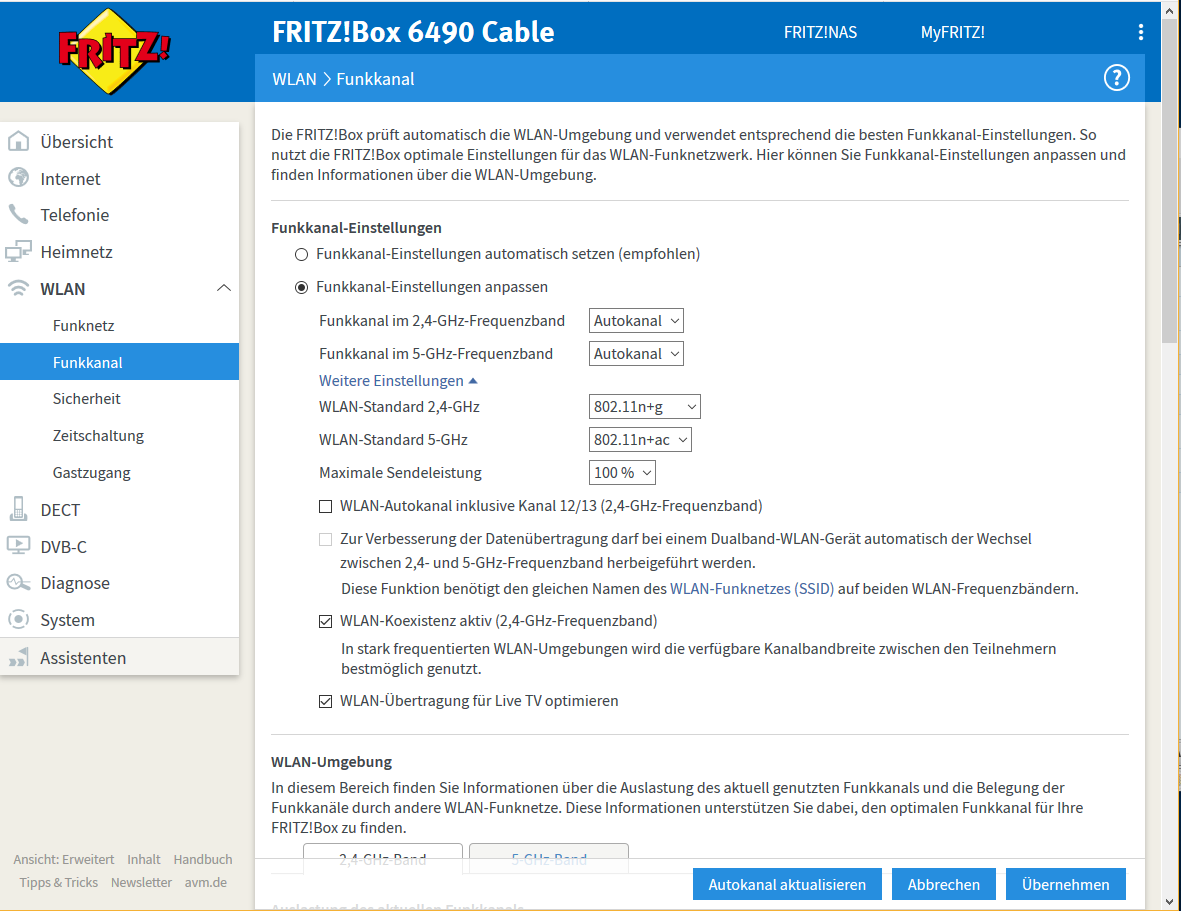

Zu meinem Problem: seit einiger Zeit kommt das 5GHz-Signal an meinem PC schwächer an als das 2,4GHz. Auch die Geschwindigkeit ist viel geringer 90kbit/s vs 5 kbit/s (https://www.wieistmeineip.de/ergebnis/tz6crrMTcf5HPqnw1806.png vs. https://www.wieistmeineip.de/ergebnis/S6RMmdbpy5Wfs5vg1806.png).
Aufgefallen ist mir das durch Downloadraten. Vor ein paar Monaten konnte ich ohne Probleme mit 15-20 mbyte/s downloaden, heute entsprechend nur noch mit 5-6. Das komische ist, dass ich (zumindest nicht wissentlich) nichts an meinen Einstellungen geändert habe, außer die entsprechenden Windows10- und Treiberupdates. Auch die Position des Routers und des WLAN-Sticks ist gleich. Ich wohne auf dem Land in einem Einfamilienhaus und bin im Umkreis der einzige, der 5GHz überhaupt benutzt (zumindest laut meiner FritzBox).

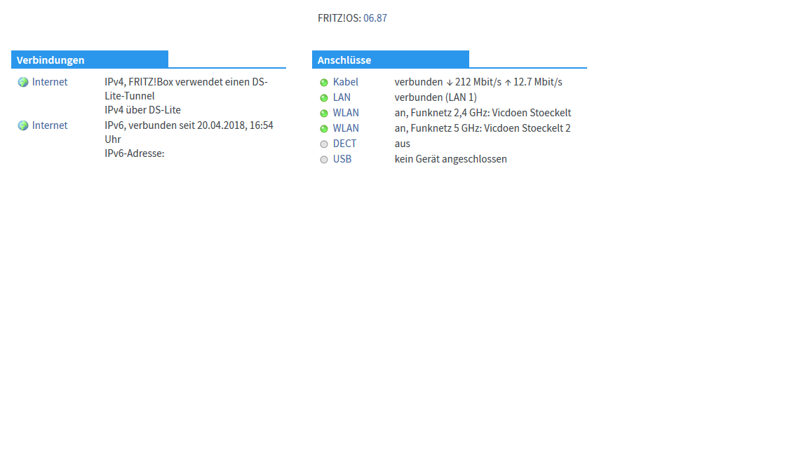

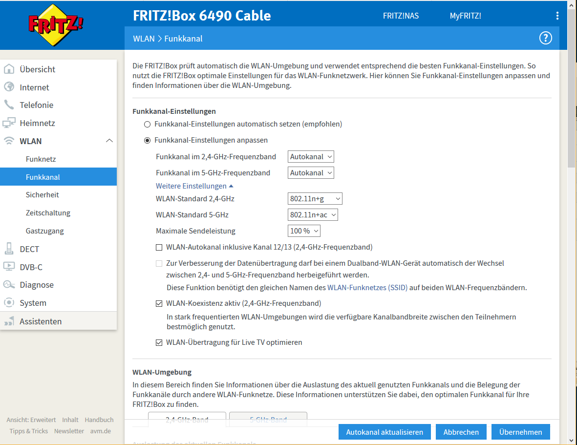

Die FritzBox-Einstellungen könnt ihr im Screenshot sehen. Die unterschiedlichen SSIDs habe ich erst heute eingerichtet. Davor war der automatische Frequenzwechsel erlaubt.
