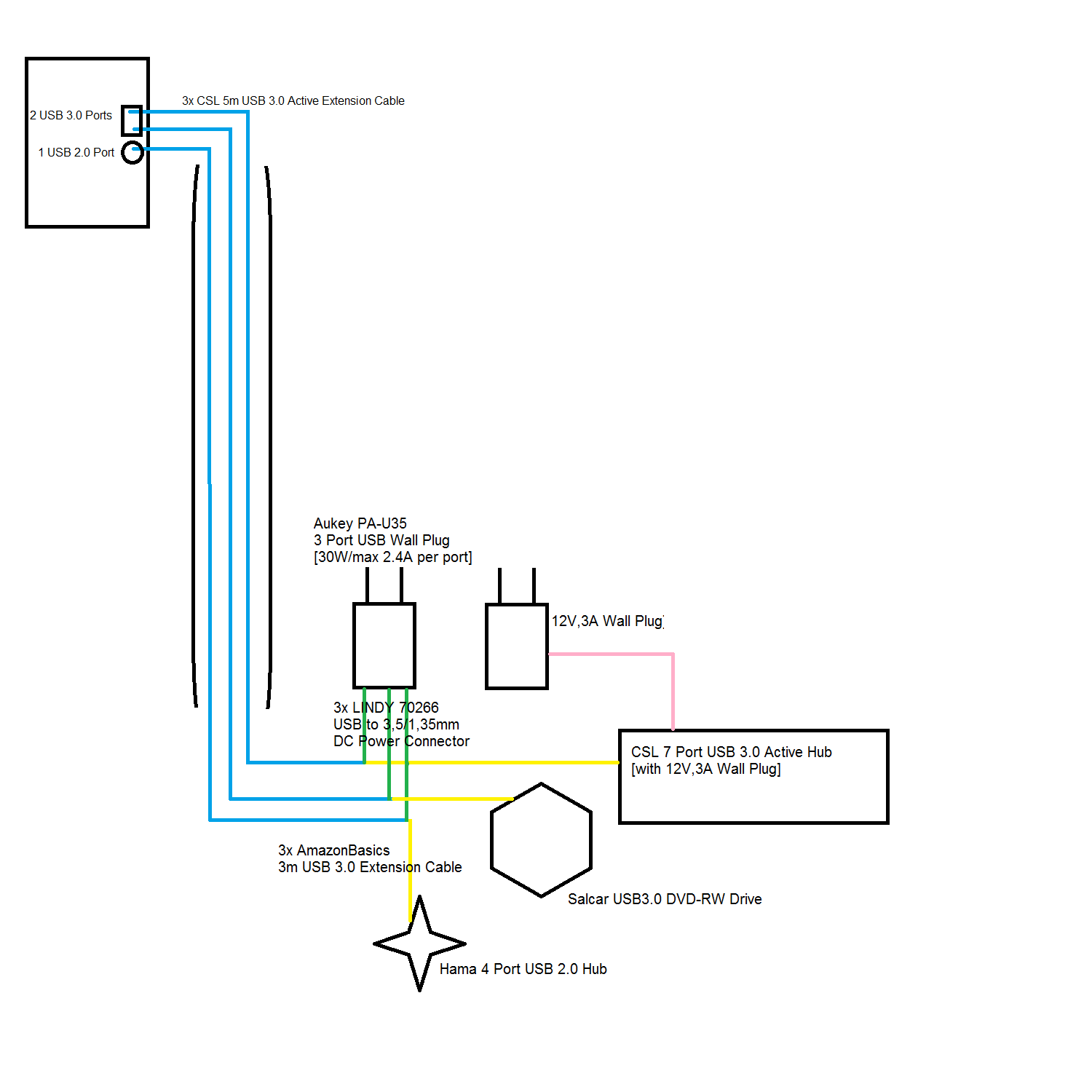

Mein PC steht im Dachgeschoss über meinem Arbteitszimmer. Ich habe ein Rohr in der Wand, durchdass ich die Kabel führe die ich unten brauche. HDMI und Toslink funktioniert gut, nur das USB macht Probleme. Ich werde kurz meinen Aufbau beschreiben (ich habe die Produkte bei Amazon verlinkt, falls jemand die Spezifikationen nachlesen will), außerdem habe ich eine Zeichnung angehängt um den Aufbau zu verdeutlichen:
Mein PC hat 2 USB 3.0 und 4 USB 2.0 Ports.
An beide USB 3 und an einen USB 2 Port habe ich ein CSL 5m USB 3.0 Active Extension Cable angeschlossen. Diese Kabel gehen druch das Rohr. Die drei Kabel sind Aktive Repearter Kabel und um sie mit Strom zu versorgen habe ich drei [URL="https://www.amazon.de/dp/B00CXNMBVI/]LINDY 70266 – USB 2.0A to 3,5/1,35mm Coaxial DC Power Connector[/URL] daran angeschlossen. Diese werden mit einem [URL="https://www.amazon.de/dp/B00TAKY9EY/]Aukey PA-U35 3 Port USB Wall Plug (30W/max 2.4A per port)[/URL] betrieben. Jedes der Aktviven USB 3 Kabel ist nochmals mit einem [URL="https://www.amazon.de/dp/B00NH12O5I/]AmazonBasics 3m USB 3.0 Extension Cable[/URL] was allerdings passiv ist verlängert. An einem der passiven Kabel hängt ein [URL="https://www.amazon.de/dp/B000HWYA66/]Hama 4 Port USB 2.0 Hub[/URL]. Daran sind meine Maus und meine Tastatur verbunden, welche gut funktionieren. Der Ursprung dieses Kables ist der USB 2 Port am PC. An dem zweiten passiven Kabel will ich [URL="https://www.amazon.de/dp/B015YXWW4Y/]Salcar USB3.0 DVD-RW Drive[/URL] betreiben, was aber nicht funktioniert. Da die Schublade des Laufwerks auf und zu geht und auch ein Licht leuchtet, denke ich das die Stromzufuhr gut funktioniert. Am letzen passiven Kabel hängt ein [URL="https://www.amazon.de/dp/B06WW6QSN1/]CSL 7 Port USB 3.0 Active Hub (with 12V,3A Wall Plug)[/URL]. Der Hub ist aktiv und wird mit einem Netzteil das eine Spannung von 12V und einen Strom von 3 hat. An dem Hub hängt ein Bluetooth Stick der funktioniert, und der sender meines Wireless Headsets der nicht richtig funktioniert: Er leuchtet und gibt das Singal das über Toslink kommt auch wunderbar ans Headset, aber es wird nicht am PC erkannt, ich kann es also nicht als Mikrofon benutzen. Auch hier ist klar, das das Problem scheinbar nicht die Stromzufuhr ist.
Ich habe auch noch ein anderes Problem und ich denke mal diese beiden sachen hängen irgendwie zusammen. Manchmal meldet mein Geräte Manager das die USB Karten nicht funktionieren:
"Dieses Gerät wurde angehalten weil es Fehler gemeldet hat. (Code 43)". Wenn ich die USB Karte deaktiviere, den PC neu starte und wieder aktiviere geht es wieder. Der Fehler tritt erst seid kurzem und auch nicht regelmäßig auf. Bevor der Fehler angefangen hat aufzutreten habe ich meinen PC von innen gereinigt, evtl bin ich irgendwo hingekommen? Der Fehler tritt aber nicht an allen USB Karten auf, sondern scheinbnar nur an denen die für die Ports mit den 5 Meter Kabeln verantwortlich sind. Leider konnte ich nicht mehr über Code 43 in erfahrung bringen...
Damit der Post noch länger wird habe ich hier noch eine Frabe:
Ist es überhaupt sinvoll drei USB Kabel nach unten zu führen?
Habe ich wirklich mehr Leistung als wenn ich ein Kabel nehme und alle Geräte an den Hub anschließe?
Ich hoffe ich habe jetzt alle Klarheiten beseitigt, und ihr könnt mir helfen.
Mein erster Ansatz wäre es die Geräte direkt am Ende des aktiven USB Kabels zu testen.
Ob sich die drei Kabel lohnen liegt an den Geräten, die du an den Ports betreibst und ob du diese parallel betreibst. Persönlich würde ich die alle mit ruhigen Gewissen an einen USB 2.0 Port hängen. Das Ganze ändert sich, sobald du auf schnelle Datenträger per USB zugreifen möchtest.
Das ausführlich Posting rechne ich dir hoch an.:)
Passive Verlängerungen waren bereits bei USB 2.0 nicht spezifiziert - auch wenn es meistens funktioniert. Mit USB 3.0 gibt es bei (passiven) Verlängerungen jedoch meistens nur Probleme. Selbst USB-Hubs laufen ab USB 3.0 nicht immer ohne Probleme.
Das mit den drei Kabeln sieht nach einer überdimensionierten Lösung aus. Was möchtest du denn damit bezwecken bzw. wie viele Geräte mit hohen Datenraten hängen tatsächlich im anderen Raum am Rechner?
Erstmal danke für die ganzen antworten! Ich habe jetzt mal ein paar Sachen ausprobiert. Erstmal habe ich alle aktiven Kabel in 2.0 Ports gesteckt und das DVD Laufwerk funktioniert jetzt. Der Hub hat dennoch nicht funktioniert. Deshalb hab ich ihn direkt ohne passives Kabel am aktiven getestet da hat er funktioniert. Wenn ich jetzt in den Hub der am aktiven hängt das passive stecke kann ich auch ein Endgerät anschließen. Ich hatte noch einen passiven USB 3 Hub den ich jetzt mal angeschlossen hab und siehe da so funktioniert es. Der Aufbau ist jetzt also folgender: USB 2 Port, Aktives 5m Kabel, Aktiver Hub, Passives 3m Kabel, Passiver Hub. Falls ich mal externe 3.0 Festplatte habe schließe ich die einfach direkt an den PC an. Nochmal danke für die Antworten!
