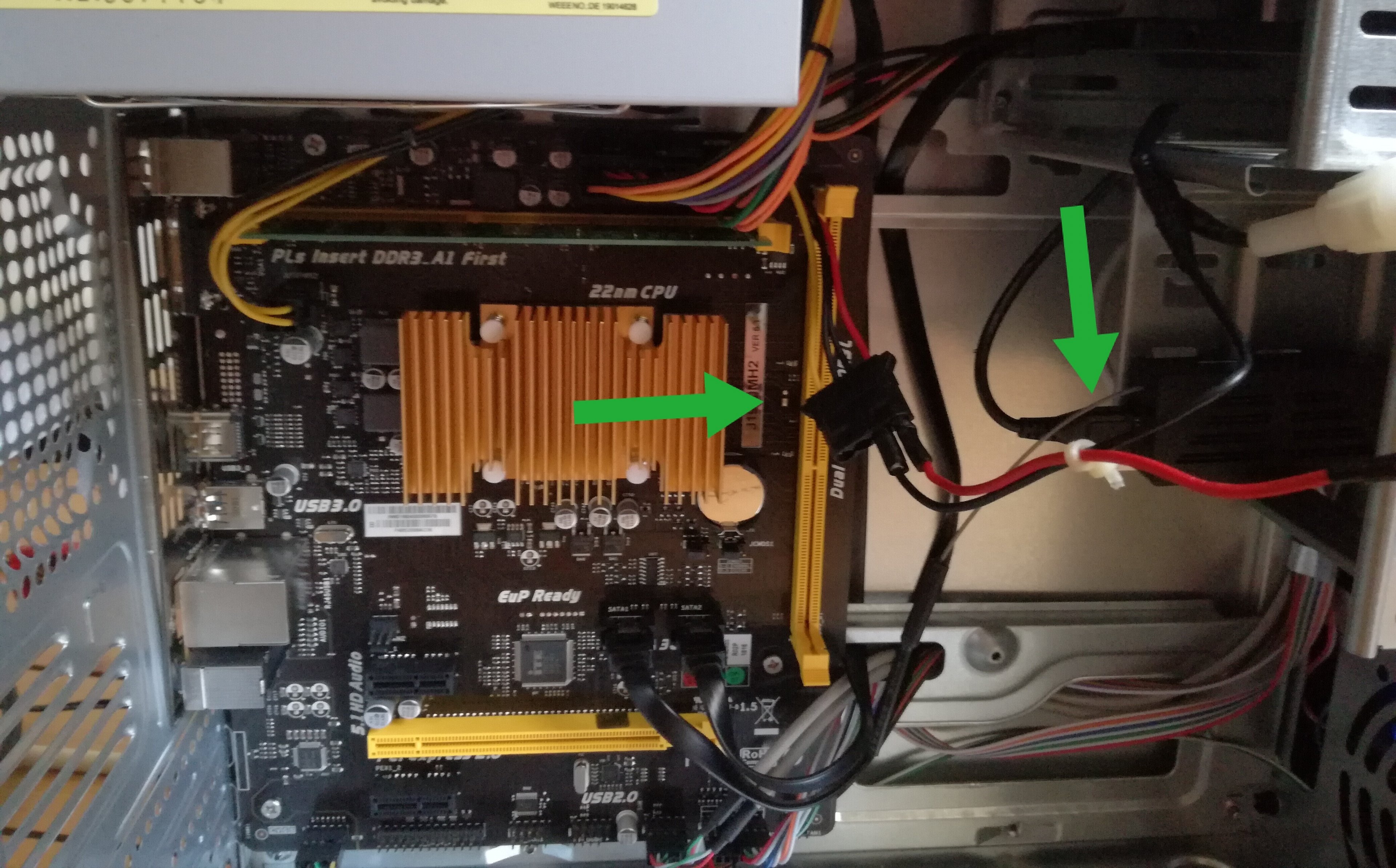

An meinem Desktop PC mit ATXe Netzteil möchte ich im Gehäuse, vom MOLEX Stecker über das rote Kabel eine 5Volt (dauer) Stromversorgung herstellen.
Also vom Molex-Stecker auf microUSB(TypB).
Zur Sicherheit möchte ich aber zusätzlich eine Sicherung an dem roten (+5V) Kabel anbringen!
(Molex->rot->Sicherung->microUSB)
ABER WELCHEN NENNWERT MUSS DIE SICHERUNG HABEN, UND WELCHER TYP WÄRE AM SINNVOLLSTEN?? HILFE!!!

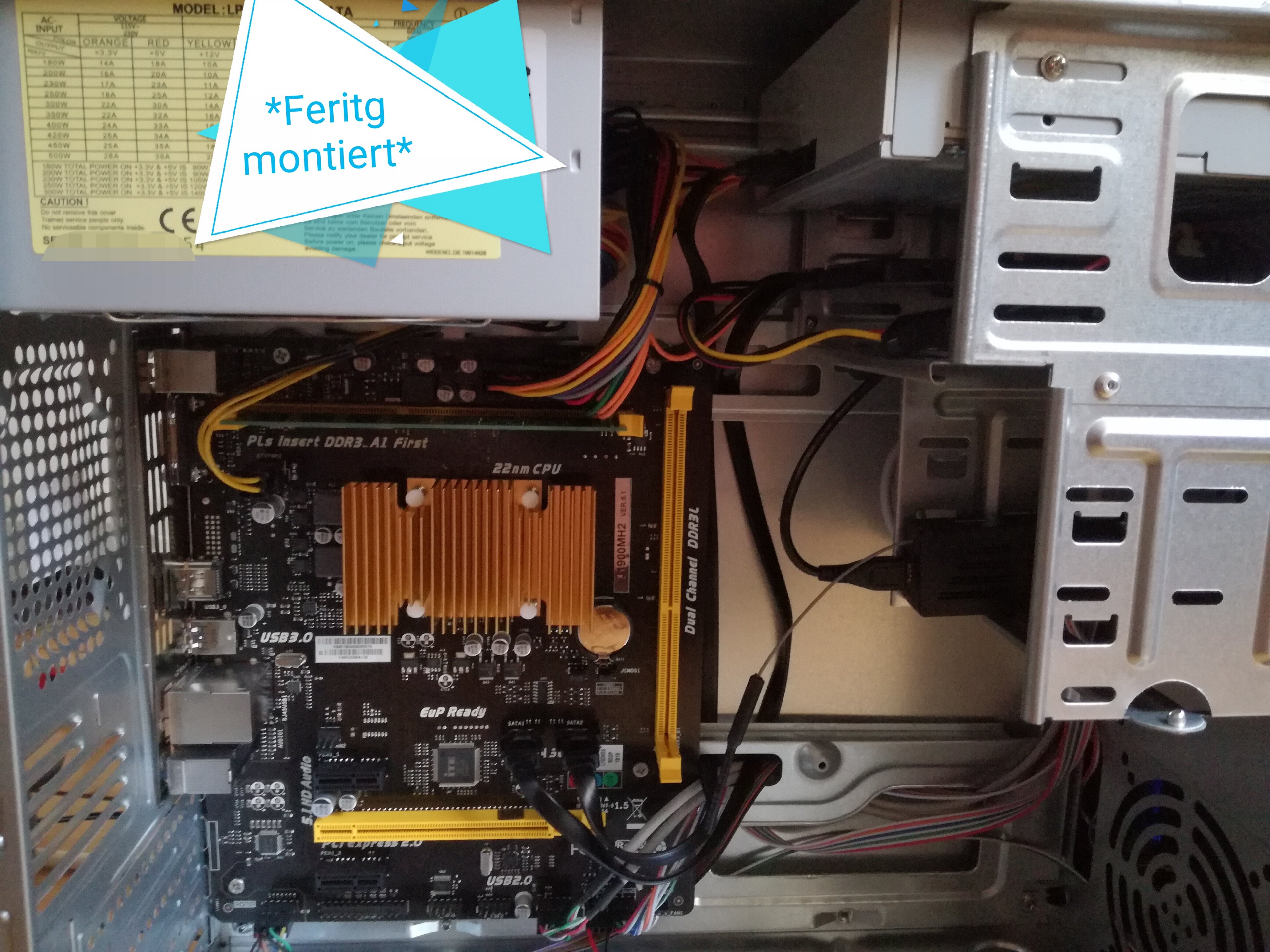

Auf den Fotos könnt ihr euch ein Bild von der Aktion machen.
Die Stromversorgung funktioniert nach dem Einschalten des PC's prima!

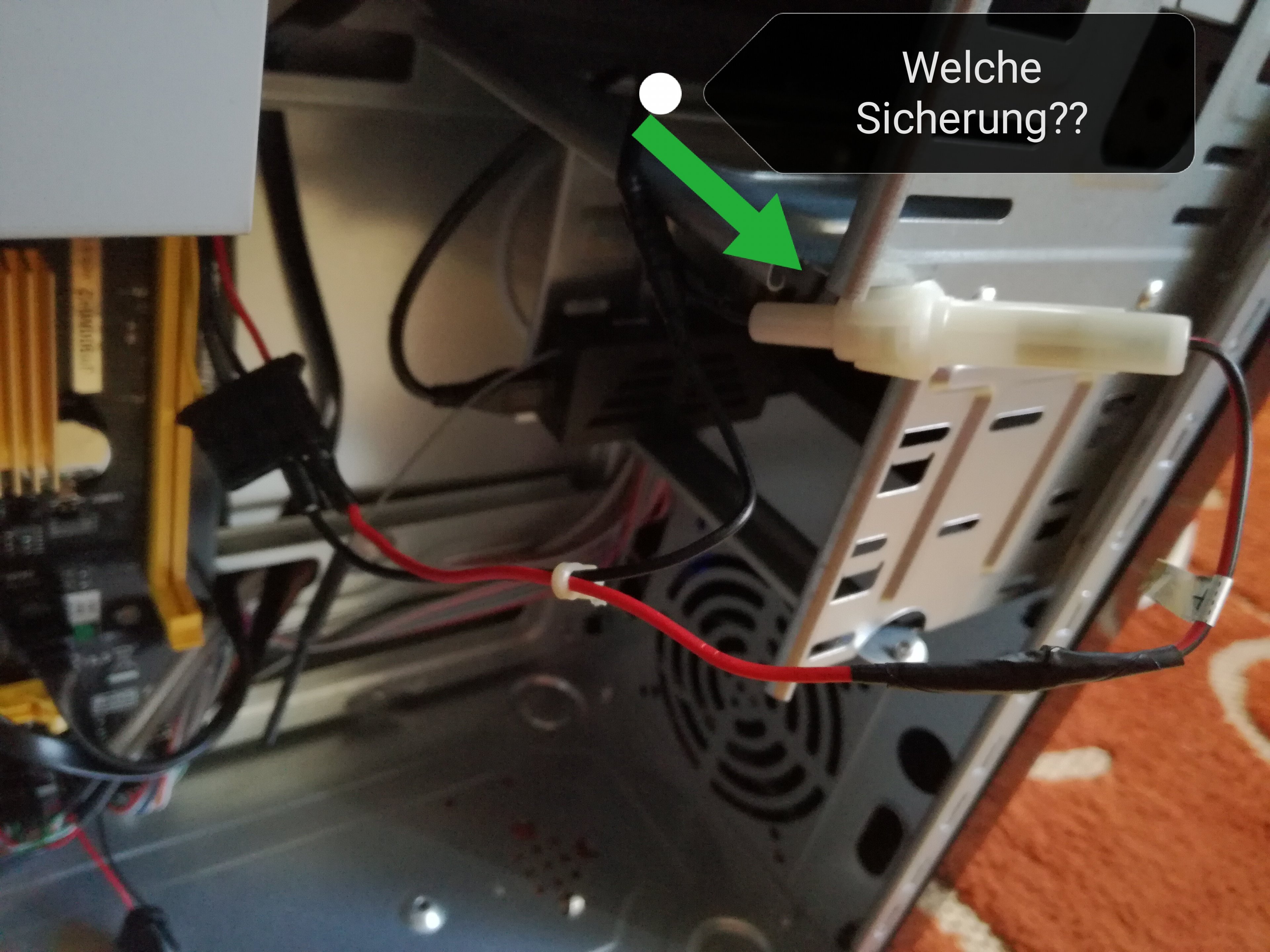

Ich habe ja an das rote 5V+ Kabel eine Sicherung angebracht, nur habe ich keine Ahnung welche Nennspannung/Trägheitsstufen ich nehmen kann/soll ?!
Ist eine PTC-Sicherung in diesem Fall besser geeignet? Wenn ja, mit welcher Dimensionierung?
Jetzt ist eine 250V/2A (Feinsicherung) verbaut, da ich keine andere zur Hand hatte 🙄
Das diese NICHT geeignet ist, scheint mir klar zu sein. (Deshalb bitte nicht lachen)
ICH WÜRDE MICH ÜBER TIPPS & HILFE VON EUCH SEHR FREUEN!
"Leider habe ich wegen der Sicherung für dieses spezielle Vorhaben keine Infos im Netz gefunden"

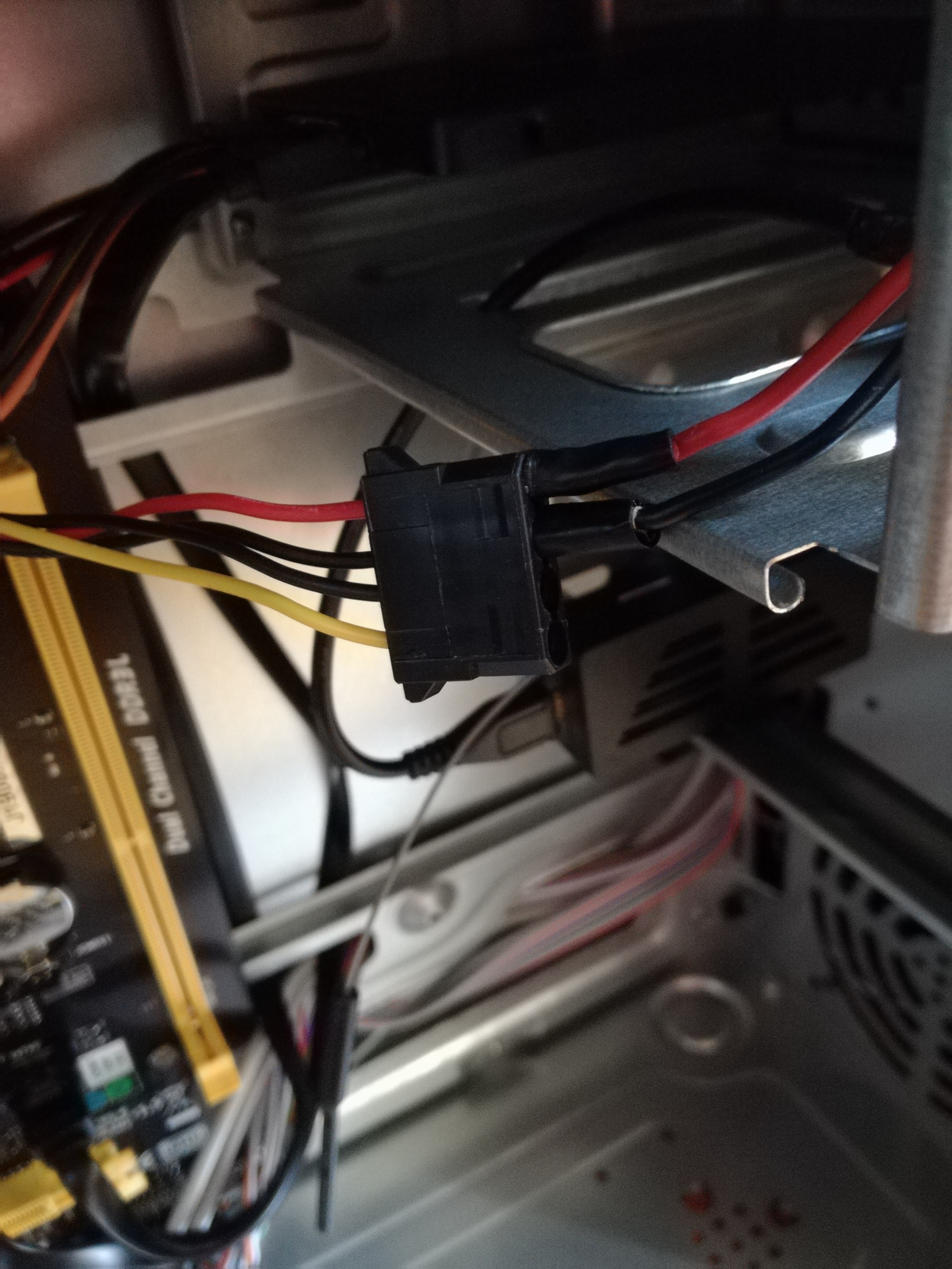

Noch was: Mach da eine ordentliche Verbindung draus. Die in den Molex Verbinder gesteckten Dinger sind nicht das Wahre.

@Vulpecula Die 2 Verbindungen zum Molex bestehen aus einen halben ( männlichen ) Molexstecker, die fest eingesteckt und eingehakt sind. Zudem mit Schrumpfschlauch isoliert. Das sollte doch ok sein.
Den Micro USB Stecker mit offenen Kabelenden (2 Adern, nur +/-) habe ich extra in vergleichbare Kabelstärke, wie die bei den Kabel vom Molex (Markenware) bestellt.

Zu dem Konstrukt mit dem Molex-Stecker hab ich ja schon was gesagt - dem habe ich nichts mehr hinzuzufügen. ;) Außer vielleicht, dass ein Molex zu USB Adapter (die gibt es tatsächlich, kannte ich bisher auch nicht) die bessere und vor allem sauberste Lösung wäre.
Bezüglich der Sicherung: Du hast eine maximale Stromaufnahme von 2A und eine 2A Sicherung verbaut. Was genau soll da überdimensioniert sein? Ich finde, dass man da ruhig noch etwas mehr geben darf. 2,5A zum Beispiel. Dann hast du nicht so schnell das Problem, dass Du die Sicherung wechseln musst, wenn die Cam tatsächlich mal in den Grenzbereich kommt. Kann aber auch sein, dass du mit den 2A gut fährst, weil der Hersteller das schon großzügig bemessen hat.
Probier ruhig mal eine FLINKE Sicherung aus; falls die Probleme macht und beim Einschalten fliegt (weil zB ein größerer Kondensator geladen werden muss) dann wechselst Du zu einer TRÄGEN Sicherung.
Danke @Vulpecula ! Nicht, dass wir uns missverstehen - die externe Sicherung war nicht vom Hersteller der Camera im Set dabei gewesen, die hatte ich noch selber liegen. Die Camera zieht lt. Angaben 10-15W= 1-2A (5V)
Auf der Sicherung steht (250V/2A). Das sind ja 500Watt. Weil die max. Belastung für den 5V+3,3V Stromkreis zusammen 185Watt beträgt und das Netzteil 420W(Gesamt) dachte ich, die Sicherung sei überdimensioniert?!
Ist für diese Sicherung dann "nur" die Stromstärke entscheidend und die Leistung Zweitrangig? Oder mache ich einen Denkfehler? Sorry, in dem Bereich bin ich noch am lernen. Gruss Ingrid
Was primärseitig passiert ist und bleibt ein primärseitiges Problem. Die Sicherung soll die Sekundärseite - also alles hinter Deiner Sicherung - schützen. ;)
Die 250V sind die maximal zulässige Spannung für diese Sicherung. Die Verlustleistung, die an der Sicherung abfällt und diese letztenendes zum "Durchbrennen" bringt, hängt aber mit nichten von der anliegenden Spannung, sondern vielmehr vom spezifischen Widerstand des Sicherungsdrahtes und der Stromstärke ab. P = I² * R
