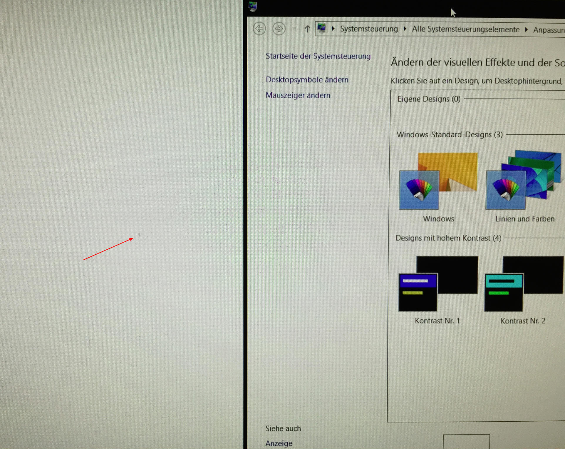

Jetzt habe ich leider einen kleinen Fleck auf dem Monitor entdeckt..
Würdet ihr den Monitor an meiner Stelle wieder zurückschicken? (siehe Anhang)

Sind das kaputte Pixel? Man sieht es kaum, auf dem Bild sind lauter violette Flecken drauf.
Aber falls es die Pixel sind... mich würde es stören.
