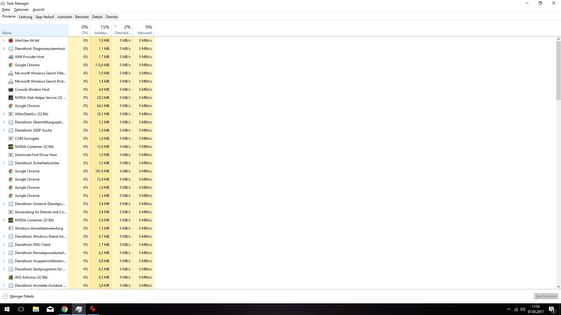

Selbst wenn außer Windows 10 nichts weiter läuft liegt die CPU Auslastung im Taskmanager bei 45 - 70%.

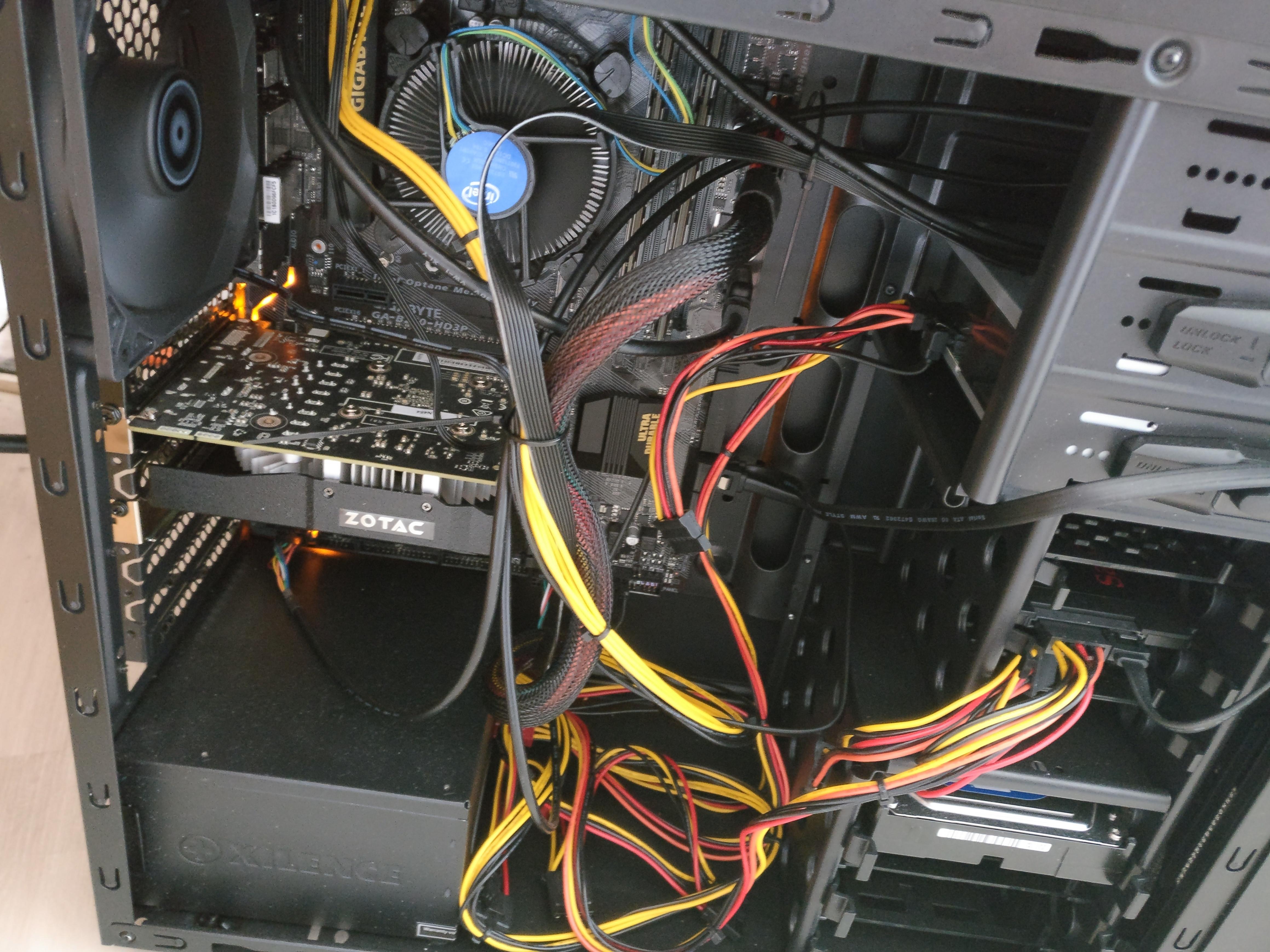

Ahja, habe den PC aufgeschraubt und es verfängt sich kein Kabel oder ähnliches im Lüfter. Ich werd mal ein Foto machen.

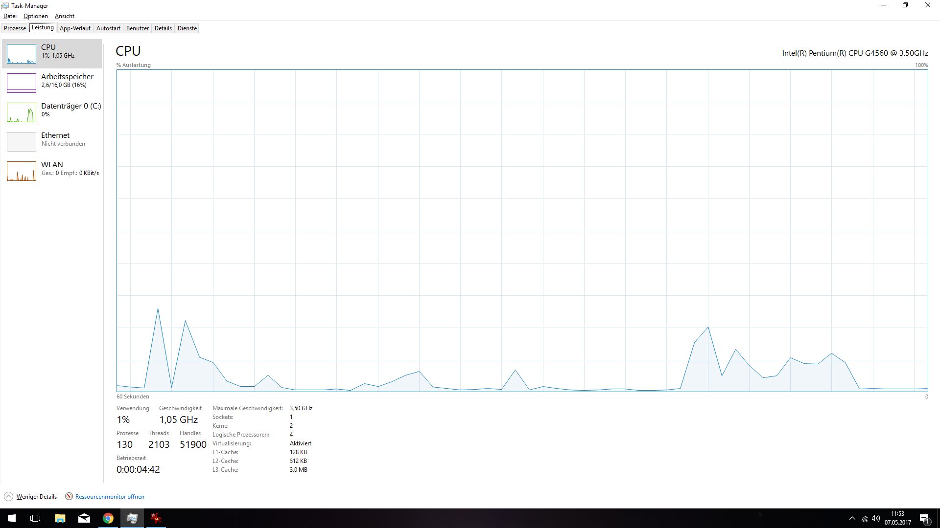

Wenn du idle schon 45-70% Auslastung hast: welcher Prozess genau lastet den PC aus?
Wie hoch ist die Temperatur der CPU, wie schnell dreht der Lüfter auf dem CPU Kühler?

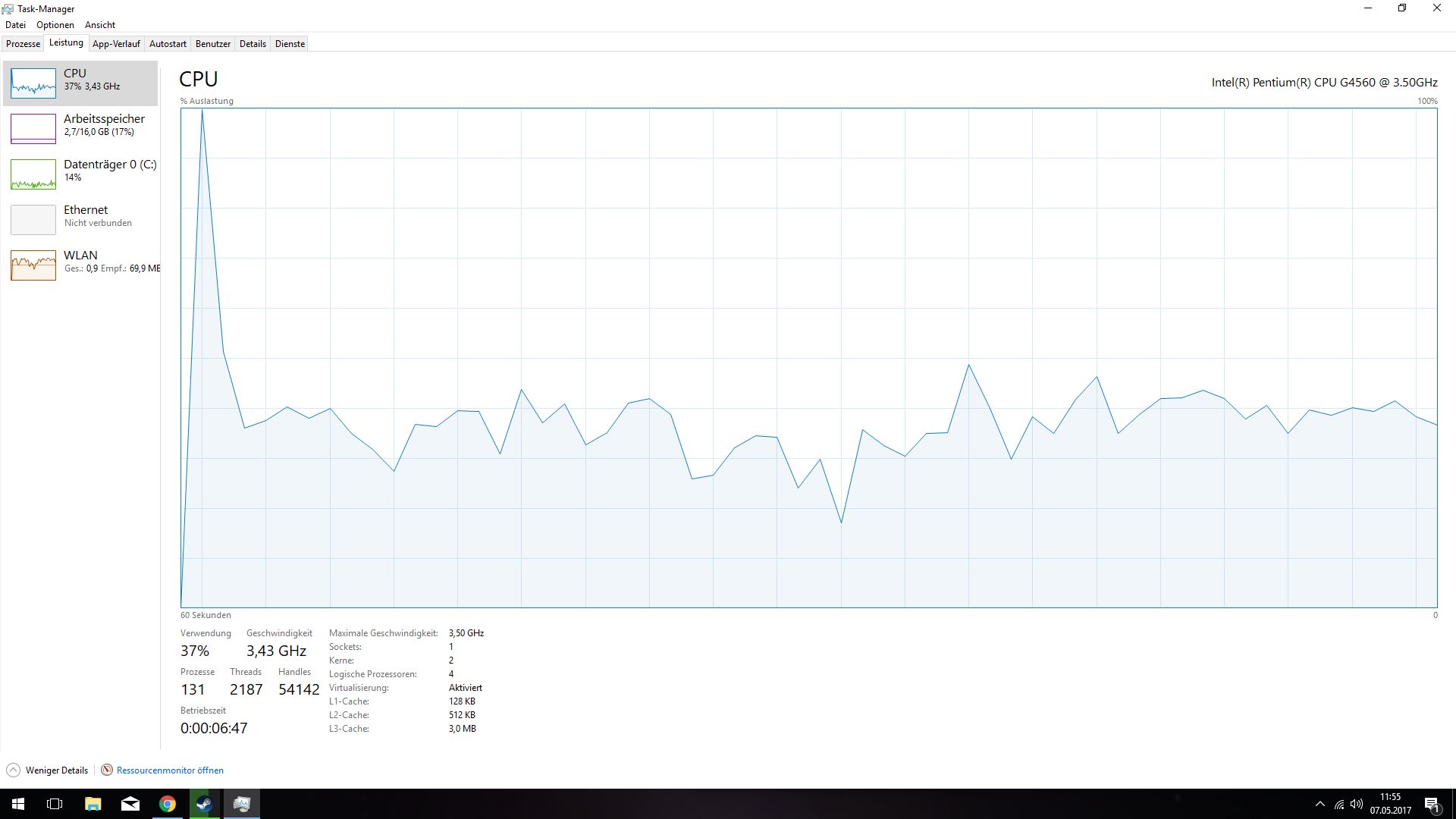

Wenn du im idle eine Auslastung von 45-70% hast, dann kommt die Lautstärke mit ziemlicher Sicherheit vom Kühler. Denke eher ein Software- als ein Hardwareproblem.

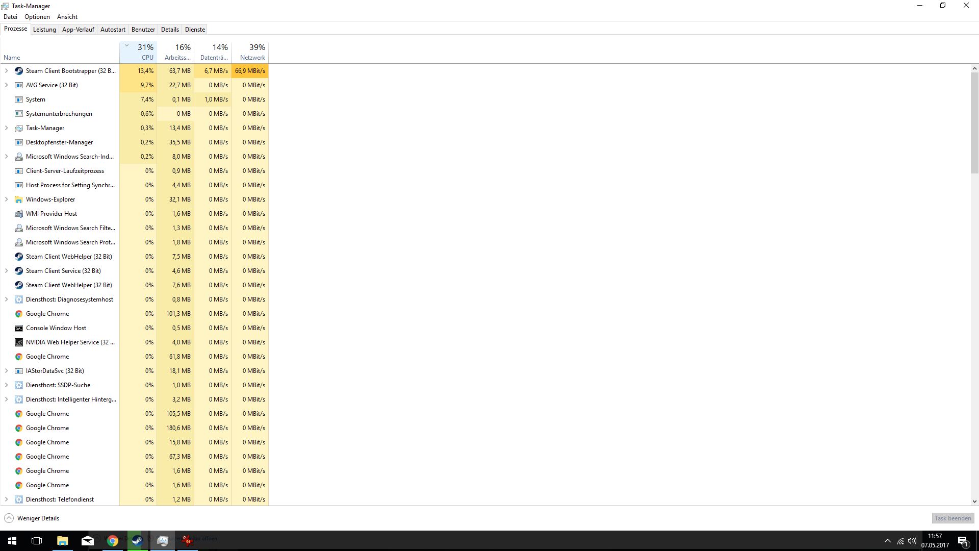

Was lastet denn die CPU so aus? (Screenshot vom Taskmanager mit Reiter CPU ausgewählt)

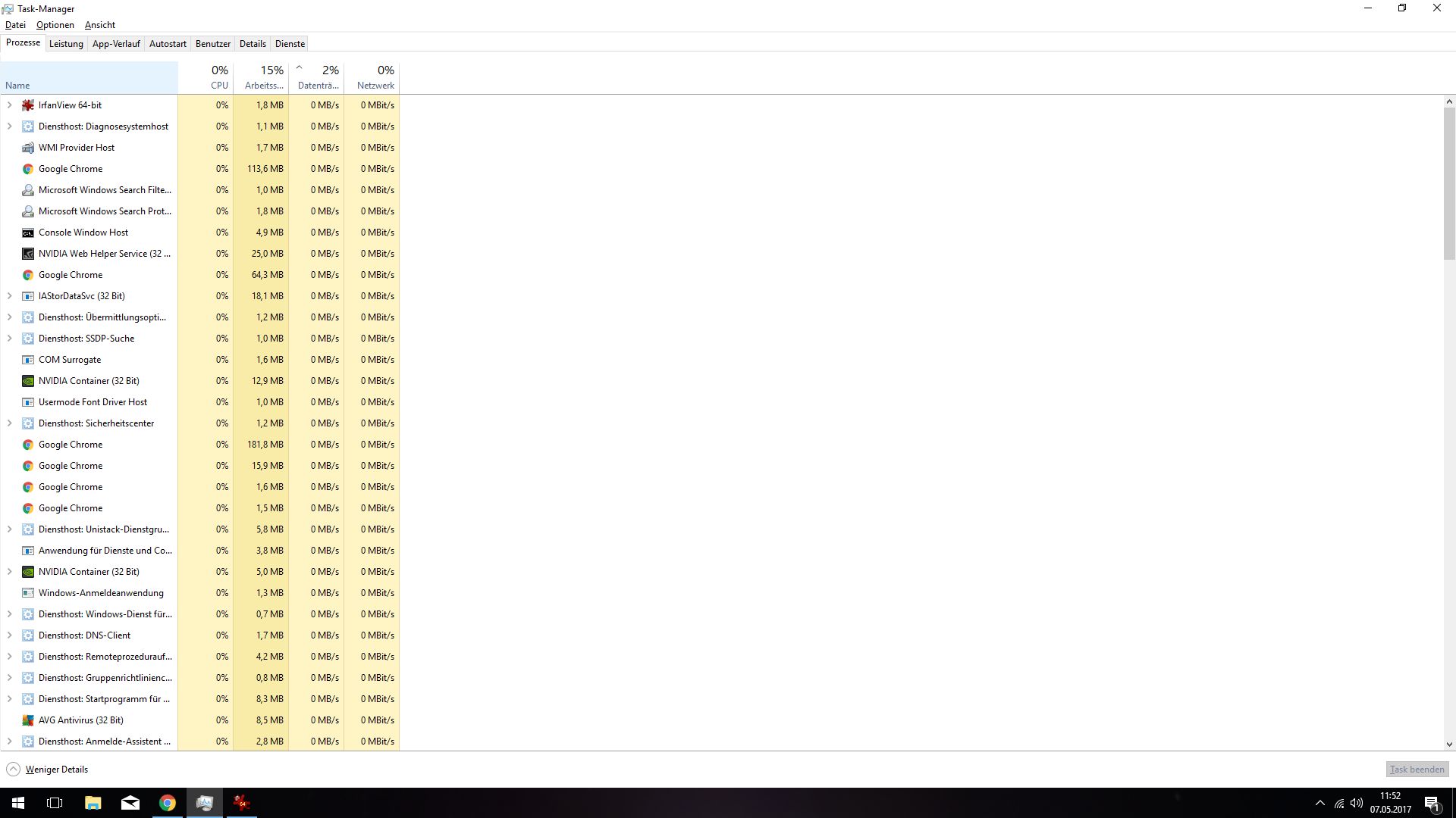

Erstmal danke für die schnelle Hilfe. Mir ist jetzt aufgefallen, dass die Auslastung nur so hoch ist, wenn ich den Task Manager öffne. Dann pendelt sie sich recht schnell wieder runter. Die Lautstärke bleibt fast die gleiche und ich habe nochmal gelauscht und bin mir nun ziemlich sicher, dass der Großteil der Lautstärke vom Prozessor kommt. Habe auch mal kurz einen Finger an den Mainboardkühler gehalten und die Laustärke blieb gleich.
Wenn ich Steam geöffnet habe, geht die Auslastung schon auf ca. 35-40 % hoch, was ich recht hoch finde. Außerdem verstehe ich nicht, wieso mir wenn ich den Intel Treiber installieren will, mir gemeldet wird, dass mein System nicht die Mindestanforderungen erfüllen würde.
Bilder sind vom Task Manager sind jetzt im ersten Post angehängt.
Glaube nicht, dass die Kabel und der Lüfter sich berühren, aber Bild ist auch im ersten Post.

Dein Steam zieht gerade ein Update für eines deiner Spiele, sieht man unten in der Task an dem grünen Balken im Steam Icon, natürlich müssen die Daten auch installiert werden, daher die Auslastung.

Der Dual-Core wird immer recht schnell in höherer Auslastung laufen, auch wenn nur wenige Tasks bedient werden müssen. Das liegt in der Natur eines Zwei-Kerners. ;)
Nein das Update pausiert.

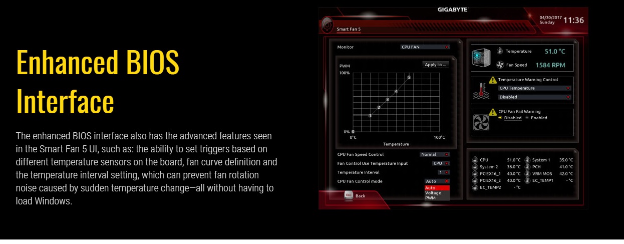

Versuch also nochmals genau herauszufinden, was die Lärmquelle ist. Halte auch mal die Gehäuselüfter mit dem Finger an, oder überprüfe öb möglicherweise die HDD stark vibriert und dies das Geräusch verursacht. Ist es definitiv der CPU-Lüfter, dann mal im BIOS nachsehen, ob dieser evtl. mit Volllast läuft. Falls ja, kann man den problemlos herunterregeln und an die Temperatur anpassen.
Bitte beantworte die Fragen von oben. Wahrscheinlich lässt dein Board den Lüfter zu schnell laufen. Typischerweise beschweren sich die Leute nicht daß der boxed Kühler des Pentium G4560 zu laut ist.
Im UEFI unter MIT und Smart Fan 5 Settings kann man den Lüfter auch einstellen.

Der Intel Lüfter ist laut und gibt ein nerviges Geräusch ab. Habe den selben Prozzi. Im Bios solltest du den Lüfter auch runterregeln können. So sieht es bei dir aus, du kannst auch per Hand die Kurve einstellen: Bios.jpg
Dann ist er auch nicht mehr so nervig.

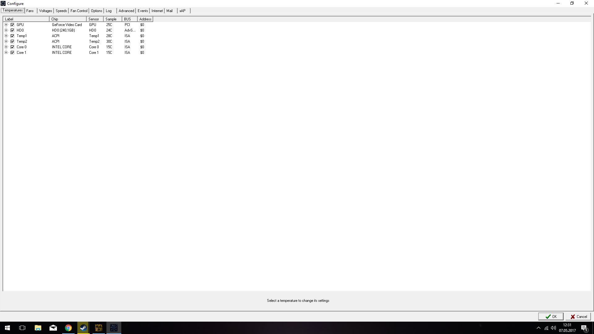

Interessant wären ja mal noch die Temperaturen. Vielleicht sitzt der CPU Kühler ja auch nicht richtig und wird deswegen zu heiß und die Lüfter laufen auf vollen Touren..

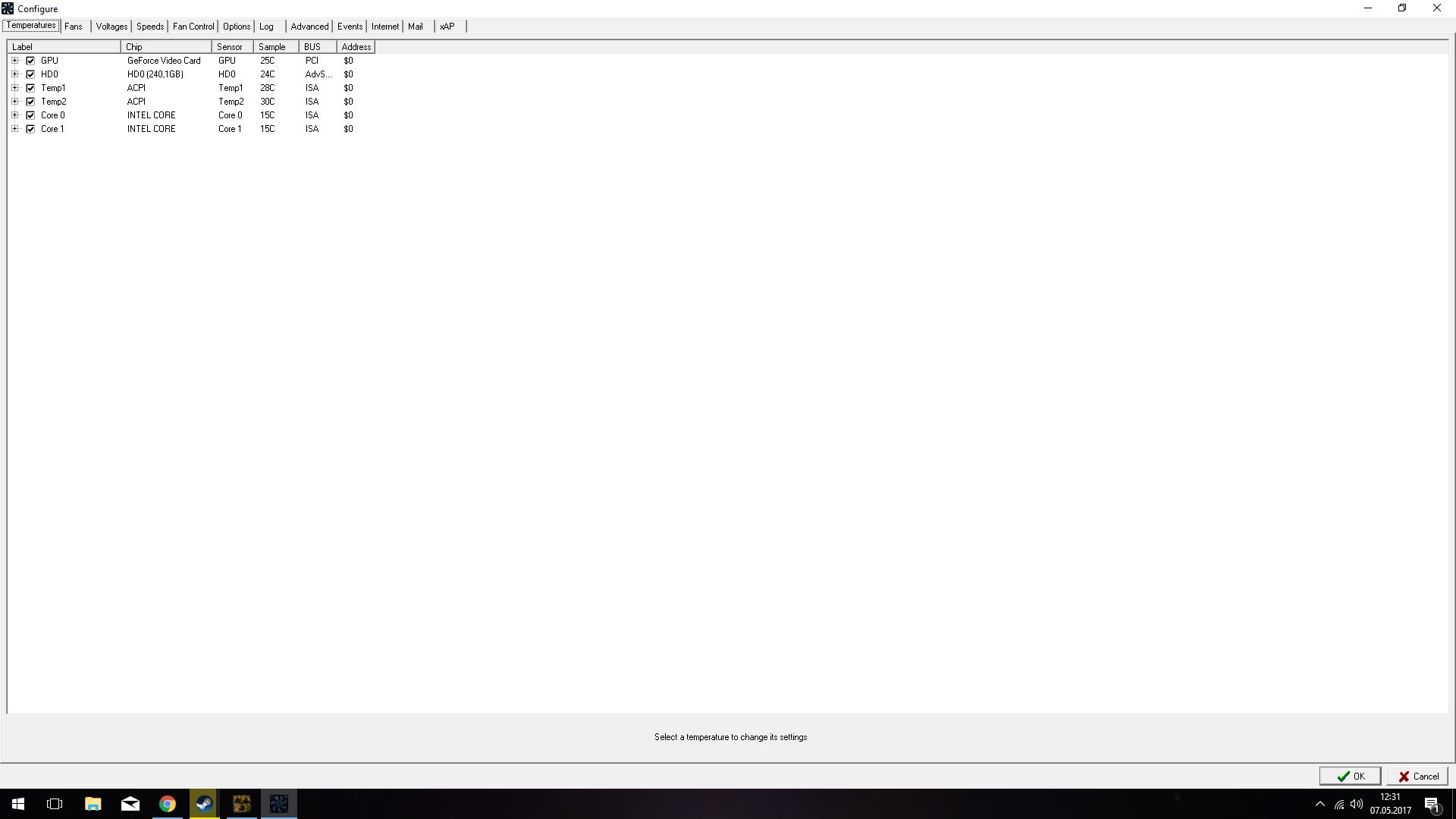

Also hier ist die Temperatur wie angezeigt unter Speedfan. Unter Speed wird leider nichts angezeigt?
Mit Motherboard Lüfter meinte ich den Gehäuselüfter, sorry. ;-)
Ich denke übrigens ihr habt recht, es ist wahrscheinlich die falsche Einstellung im BIOS. Allerdings bin ich da etwas vorsichtig, will ja nichts kaputt machen. Wie weit köpnnte ich denn den Lüfter ohne Beschädigungsgefahr runterregeln?
Beschädigungsgefahr besteht so gut wie keine. Sollte die CPU zu heiss werden, so throttlet sie eben oder der Rechner schaltet sich im Extremfall aus um Schäden zu vermeiden. Aber eine CPU zu brutzeln ist beinahe unmöglich geworden ;-)
Erstelle im BIOS eine schöne, sanft ansteigende Fankurve. Ich finde, der Lüfter darf bis ~40° ziemlich lautlos sein und danach langsam schneller werden. Ab 60-70° macht eine ordentliche Kühlung dann Sinn, damit die Temperatur nicht höher steigt und der Takt gehalten werden kann.
Du kannst den Lüfter entweder im BIOS oder per Speedfan regeln, was dir beliebt.
Temp1 ist der Prozzi (+7Grad und du hast die Bios Temp). Ich habe Silent im Bios ausgewählt oder per Hand die Kurve verändert. Max. Temp ist dann um die 50 Grad. Also völlig unbedenklich. Der Prozzi ist eh leicht zu kühlen.

Nochwas: Der Kabelbaum ist nicht gerade optimal angeordnet. Versuch ihn mal neben dem Mainbord zu bringen.

Habe jetzt euren Rat befolgt und erstmal im BIOS bis Setting 3 auf Silent gestellt, danach muss ich ja, glaub ich, die Kurve mit der Maus verschieben?
Ich meine dadurch ist die Lautstärke schon etwas runtergegangen. So leise, wie ich Ihn gerne hätte, ist der Kühler immer noch nicht, aber da muss ich dann vielleicht wirklich noch etwas Geld investieren.

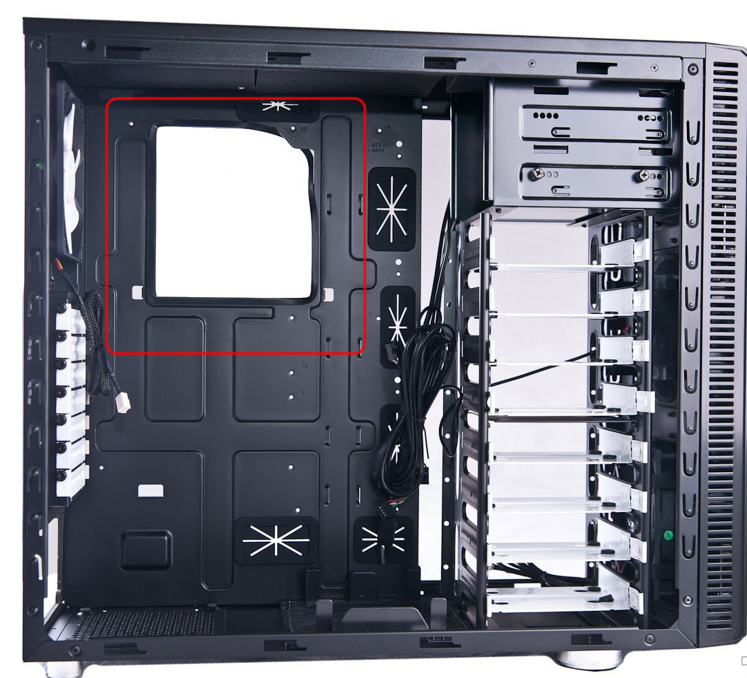

In den meisten Fällen wird es nicht nötig sein das Mainboard auszubauen.
Die meisten Gehäuse haben auf der Seitenwand wo das MB montiert wird eine Aussparung.
Je nach Lüfter/Backplate kannst du beim Wechsel das MB drin lassen.
