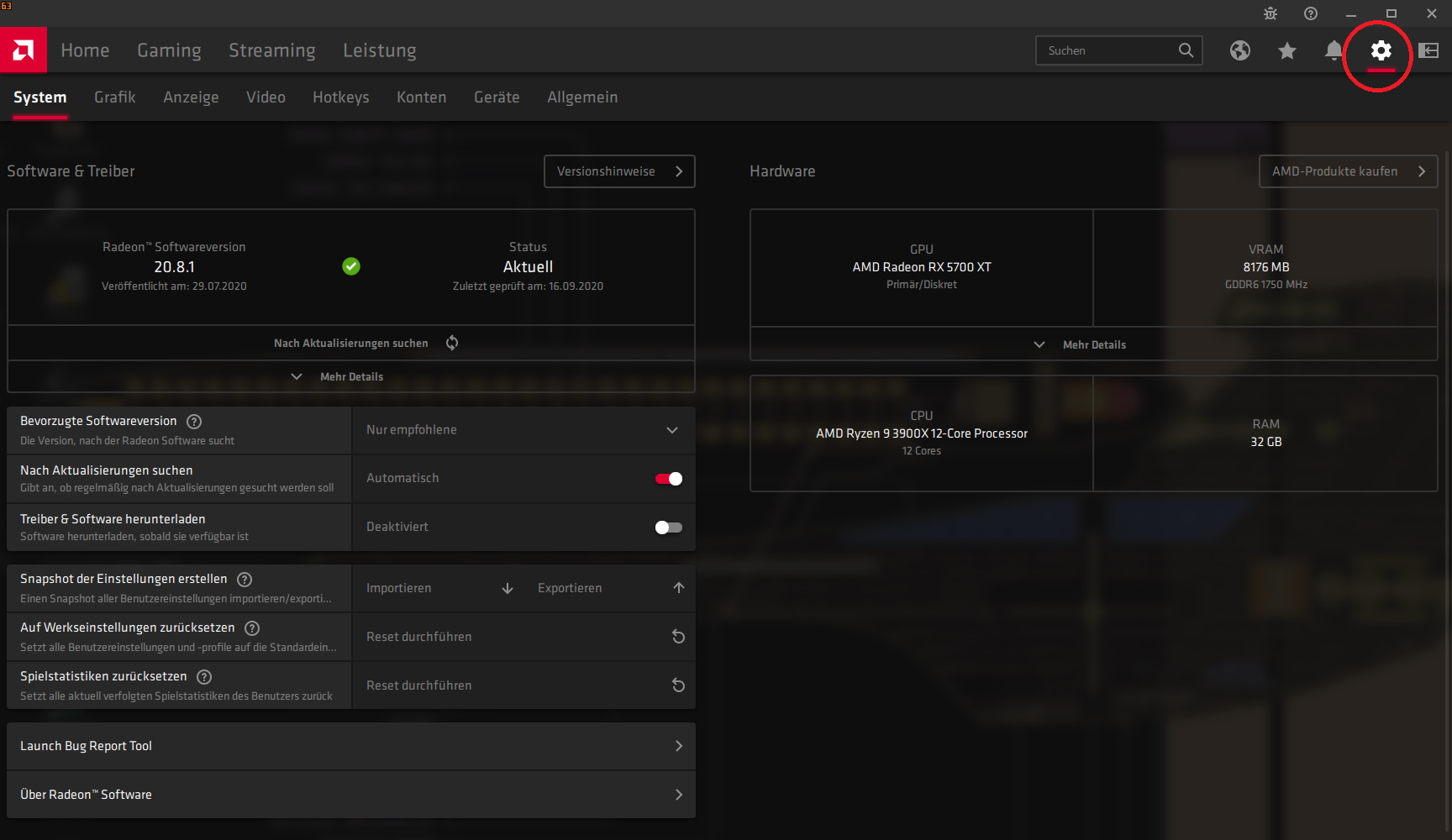

Bist du unsicher, ob diese anliegen, öffne deinen Adrenaline Treiber (via Rechtsklick auf den Destop, Radeon Einstellungen) und setze die Werte auf den Standard zurück.

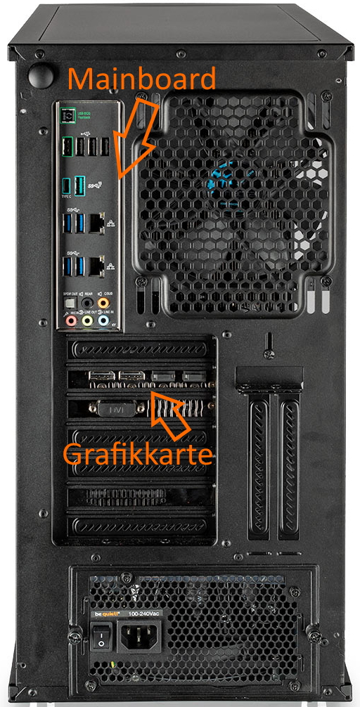

  • Steckt die Karte im x16 Slot auf eurem Mainboard? Das ist in der Regel der oberste PCIe Slot unterhalb der CPU. Im Handbuch zu deinem Mainboard ist dies aber eindeutig vermerkt. Stelle sicher, dass die Karte dort auch richtig eingerastet ist.
  • Hast du ein halbwegs aktuelles Mainboard? Gerade neuere Karten setzen oftmals ein Mainboard mit einer UEFI Oberfläche statt einem alten BIOS voraus. UEFI erkennst du dadurch, dass du die Bedienoberfläche mit der Maus ansteuern kannst, während in einem BIOS in der Regel nur die Tastatur funktioniert.
  • Hängt die Grafikkarte mit 1 oder 2 separaten Kabeln am Netzteil? Spätestens seit Vega ist es ratsam, 2 einzelne Kabel zu verwenden, falls das Netzteil diese bereitstellt. Stell auf jeden Fall sicher, dass die Kabel richtig eingesteckt sind und festsitzen.
  • Hängt der Monitor an der Grafikkarte oder am Mainboard? Im Zweifelsfall einmal umstöpseln und falls vorhanden ein alternatives Kabel verwenden. Besitzt deine Grafikkarte diverse (identische) Anschlüsse, so teste jeden davon.

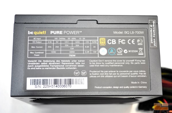

  • Stelle sicher, dass dein Netzteil genügend Leistung auf der 12V Schiene bereitstellt. Geeignete Geräte finden sich u.a. in diesem Artikel.
    Die Leistungsdaten zu deinem Netzteil kannst du dem Aufkleber an der Seite entnehmen:
  • Schliesse deine Grafikkarte falls möglich mit 2 separaten Kabeln an, so wie hier ersichtlich:

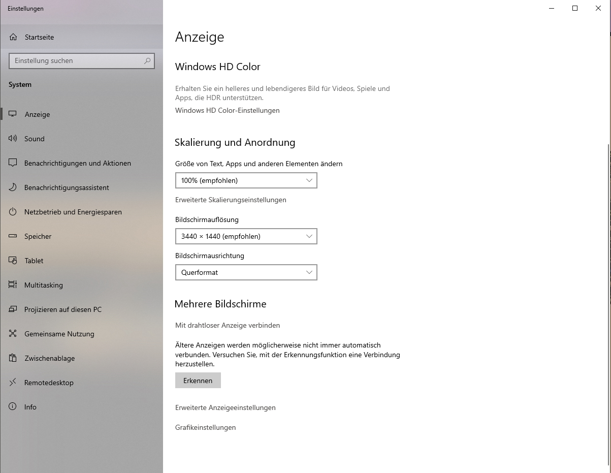

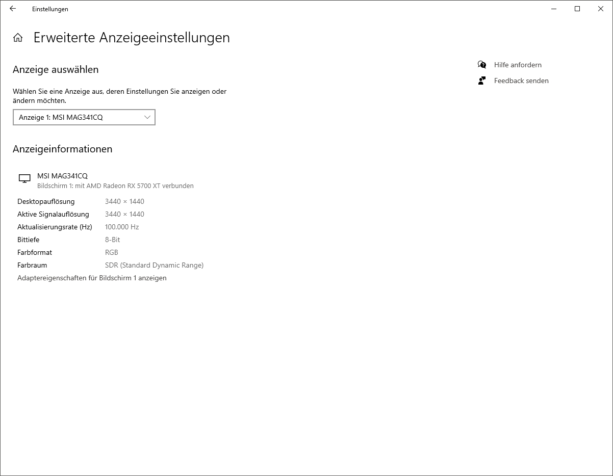

  • Rechtsklicke auf deinen Desktop, gehe in die «Anzeigeneinstellungen» und überprüfe in den erweiterten Einstellungen, ob die korrekte Hz-Zahl deines Monitors eingestellt ist.

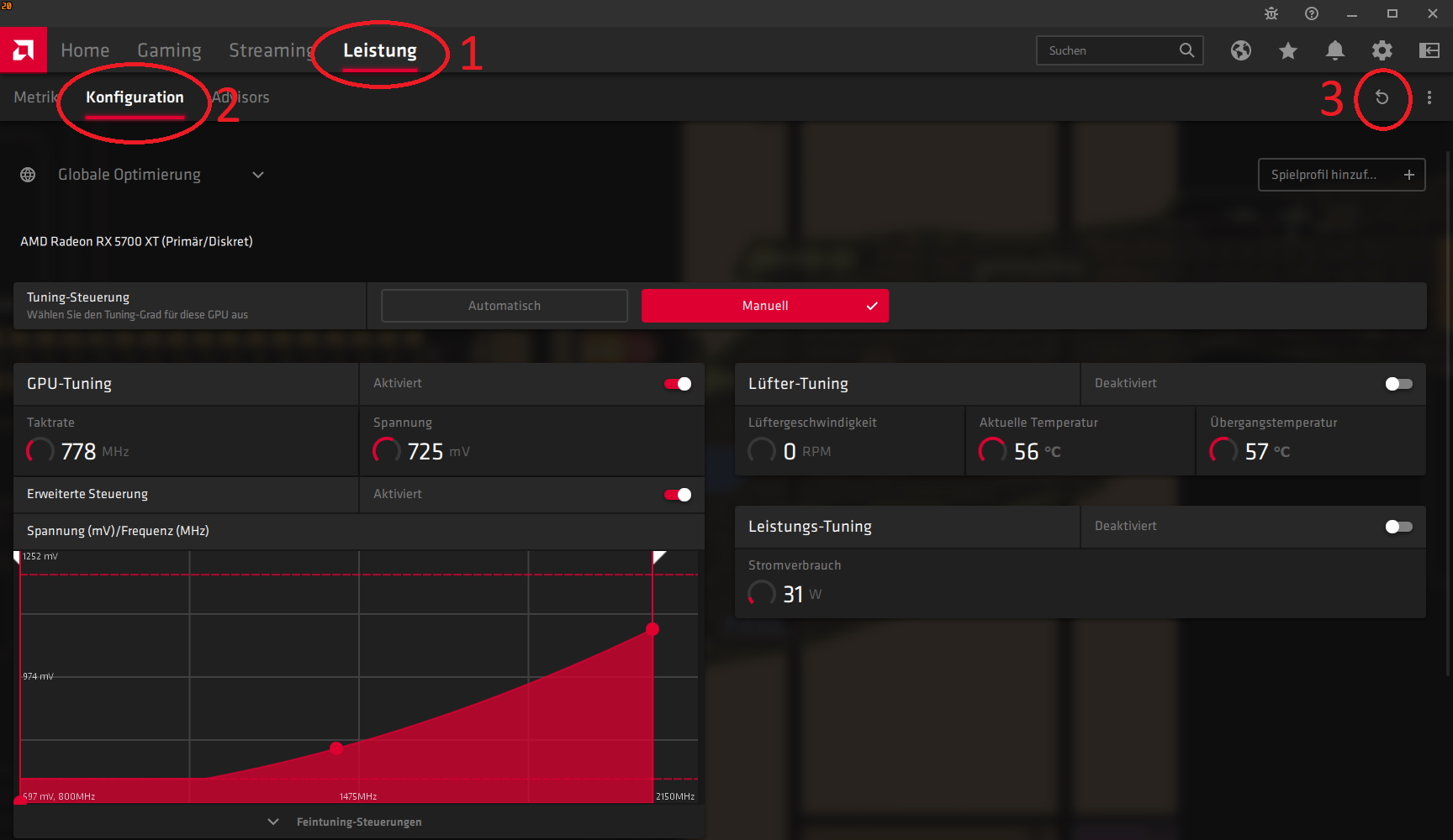

  • Hast du im Treiber ein Overclock oder einen Undervolt aktiv? Dann stell bitte alles einmal auf die Werkseinstellungen zurück und teste, wie sich alles dann verhält.

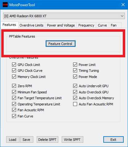

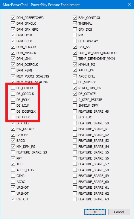

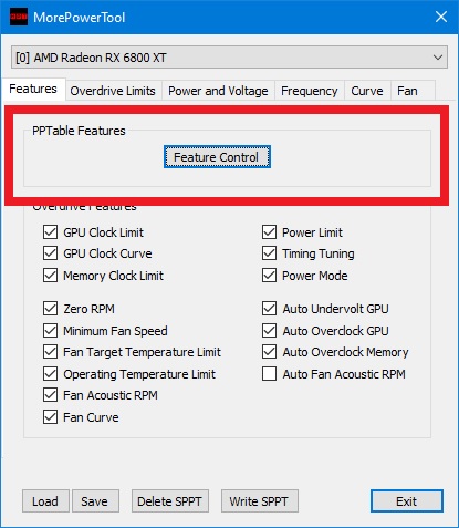

Für die RX6700/6800/6900er Karten gilt hierbei leider noch etwas anderes:
In bestimmten Spielen/Engines hab die neuen AMDs ein Problem damit, ihre volle Leistung abzurufen, was daran liegt, dass sie teilweise während des Spiels in einen Deep Sleep Modus versetzt werden - und sei es nur für einen kurzen Zeitraum. Beobachten lässt sich dies nicht nur durch Ruckler, sondern man sieht es auch daran, dass der Takt plötzlich sinkt.
Eine Abhilfe kann dadurch geschaffen werden, dass man die Karte dazu zwingt, stets einen Minimaltakt von xxxx MHz zu fahren.
Bei Igors Lab findet ihr das MorePowerTool.

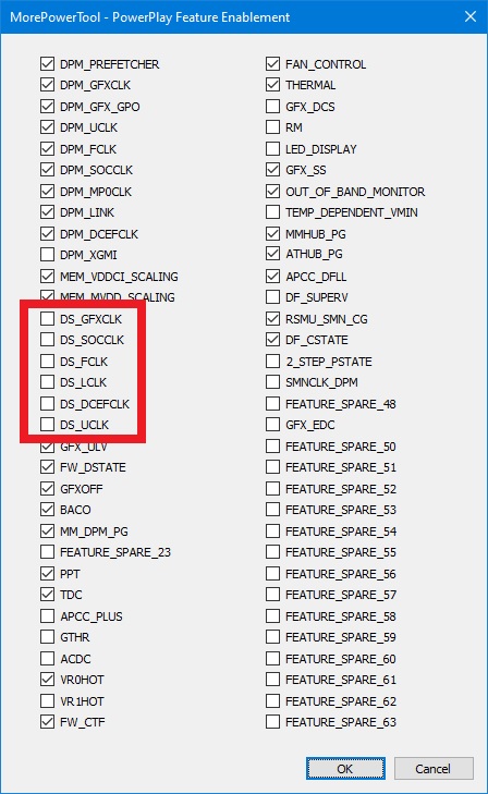

  • Wählt im Dropdownmenü eure GPU an, clickt auf "load/laden" and wählt das BIOS eurer Karte an
  • Im Features Tab, clickt ihr auf "Feature Control"
  • In der linken Spalte findet ihr 6 Einträge die mit "DS_" beginnen. Diese allesamt abwählen.
  • Klickt auf "Ok", danach "Write SPPT", nochmals "Ok" (falls nötig), danach auf "Exit"
  • Nun den Rechner einmal neustarten
Das wird nicht an eurem BIOS rumfummeln, auch nicht am VBIOS auf der Karte. Es erstellt lediglich Registry Einträge, die beim Systemstart geladen werden.
Es ist möglich, dass euch dies dabei hilft, diesen Framedrops Herr zu werden, bis AMD hier mit den Treibern nachbessert.
Vorsicht: bitte nehmt keine Änderungen im MPT vor während ihr gleichzeitig im Treiber/Afterburner einen agressiven Undervolt oder Overclockaktiv habt. Dies kann alles noch verschlimmern oder sogar zu Abstürzen führen. Bitte immer nur entweder/oder verwenden. Sollte sich das MPT als stabile Lösung erweisen, könnt ihr im Nachhinein noch immer wieder an eurem OC rumbasteln.

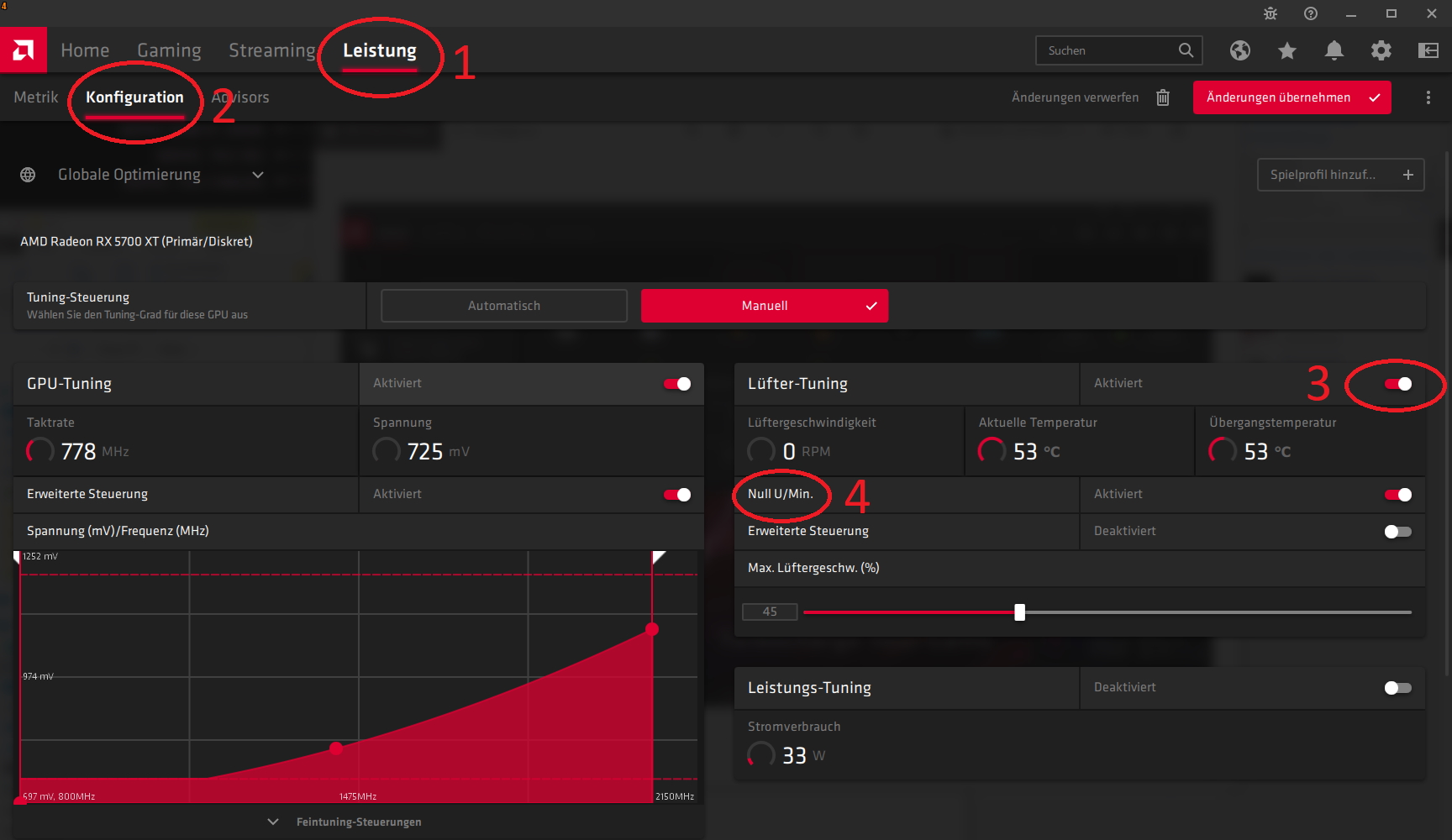

  • Hat deine Karte auf jeden Fall einen Zero-Fan Modus, aber dieser funktioniert nicht, so versuch eine Neuinstallation des Treibers. Lade dazu entweder einen aktuellen Treiber nochmals runter (verfügbar in der Downloadsektion) und starte dort eine saubere Neuinstallation, oder aber entferne den aktuell installierten Treiber mit dem AMD CleanUp Utility. Danach installierst du den Treiber nochmals neu. Es kann auch helfen, eine vorherige Version auszutesten.

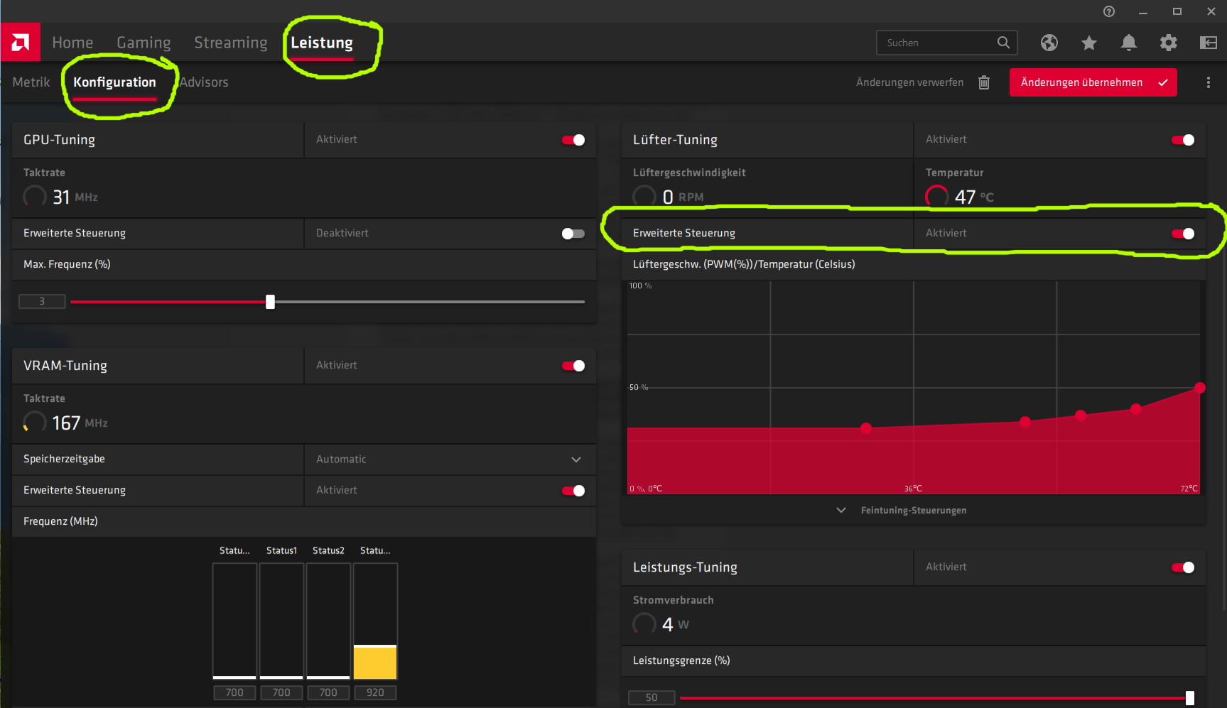

  • Du kannst eine eigene Lüfterkurve erstellen sofern du das willst. Wie du dorthin kommst, siehe den Screenshot. Beachte aber: du kannst nicht gleichzeitig eine eigene Lüfterkurve laufen haben und den Zero-Fan Modus aktivieren. Du musst dich also zwischen entweder/oder entscheiden.
  • Möchtest du den Zero-Fan beibehalten und versuchen, deine Karte auf anderem Wege leiser zu kriegen, so wäre Undervolting eine Option. Ein ausführliches Tutorial dazu wie man das angeht, findest du beispielsweise hier:
    Beachte aber, dass du diese Einstellungen nicht automatisch auf deine Karte übernehmen kannst, da sich jeder Chip anders verhält. Mehr zu dem Thema inklusive Erfahrungen der einzelnen User findest du in dieser Übersicht: Übersicht Sammelthreads (OC, Benchmarks, usw.)

  • Solltest du noch immer auf Probleme stossen, setze im Zweifelsfall alles zurück auf die Werkseinstellungen. Es ist durchaus möglich, dass du einen Chip erwischt hast, der kaum oder keinerlei Übertaktung/Undervolting mitmacht. Die Chips garantieren nur, dass sie mit den Werkseinstellungen einwandfrei funktionieren, alles andere ist eine Lotterie und reine Glückssache.

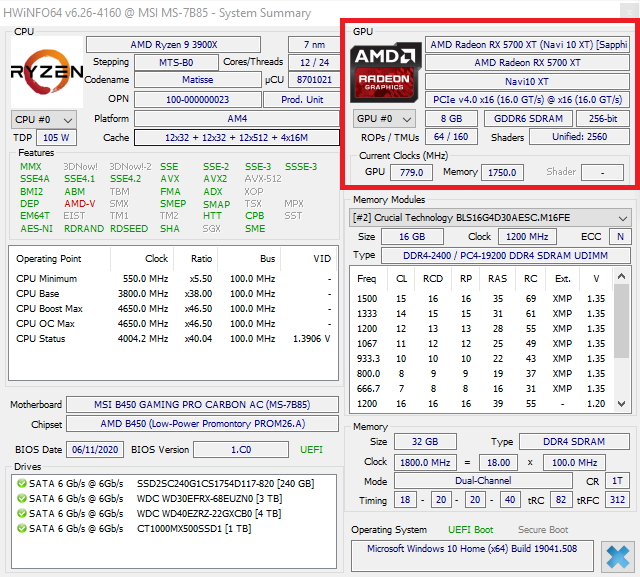

Kennst du deine gekaufte/verbaute Hardware nicht, so kannst du dir HWinfo) herunterladen, dort wird alles detailliert angezeigt.

Info: das Video zum Treiber wurde soeben durch eine neue 2021er Version ausgetauscht, das alte Vid sitzt im Spoiler versteckt.
Update: ein Abschnitt betreffend RX6xxx Karten wurde im Performance-Abschnitt hinzugefügt.
Danke hierbei an @Alucreed und @3252 für ihre beiden Beiträge im entsprechenden Thread. Ich hab mir das mal geborgt ;)
