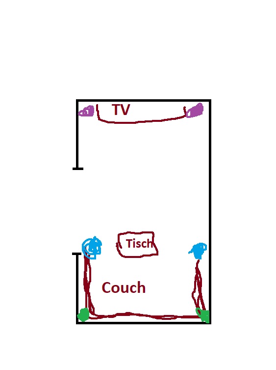

Ich habe mal schnell eine Skizze vom Raum gemacht, hoffe man erkennt es.
im Norden der TV.
Im Osten sind Fenster und ein Katzenkratzbaum (Kabel würden dann dort unter den Fußleisten laufen)
Im Süden die Couch wo auch Steckdosen sind (für Bluetooth und verstärker)
im Westen ein Durchgang zu einem anderen Raum.
Macht es Sinn die Boxen bei der grünen und blauen Makierung hinzustellen oder sollte man lieber grün und lila nehmen bei der Raumaufteilung?
Die Boxen wären bei der blauen Makierung näher an der Couch aber nicht neben dem TV..

Wieso nicht blau?
Oder sollte man lieber nur Lila nehmen wenn man ein kleineres Budget hat?
Also lieber 2 gute Boxen statt 4 mittlere.
Sorry aber wenn Du guten Klang und keine Sauce haben willst, macht keine der Aufstellungsverianten Sinn!
Der Hörabstand ist brachial zu weit. (siehe auch: Stereodreieck).
Zumindest für ein Hören, ist der Raum alles andere als geeignet. Wenn dann ggf. noch "schallharte" Flächen (Parkett, (große) Fensterflächen u.a.) dazu kommen sollten, würdest Du irgendwann von den Reflektionen erschlagen. Je nachdem wie die Raummoden aussehen, könntest Du auch noch Pech haben und Du hörst keinen Bass, weil Du zufällig und ohne zu wissen, dass es das gibt, in einer Auslöschungszone hocken ....
Ist nicht böse gemeint, mit "ohne es zu wissen". Frag mal einen beliebigen Fachverkäufer, bei den Elektronik"discountern", ob er Dir helfen kann, die Raummoden zu berechnen .....
Ggf. kommt dann nur "wat für ne Mode?" .... :D

Im Prinzip stimme ich mit Dir überein aber der TE hatte nun mal nach Aufstellungsvarianten gefragt. Und da würde es ja bereits "ziemlich schwierig" werden ....
Ganz unabhängig davon, welches Budget vorhanden ist. Klangtechnisch ist der Raum halt -zumindest- "ziemlich schwierig".
Für perfekten Klang kann das durchaus sein. Kenne mich da zu wenig aus. Ich denke aber das ist immenoch eine Frage des persönlichen Anspruches. Wenn ich dir meinen Grundriss und die Aufstellung der Lautsprecher zeigen würde, fällst du vermutlich in Ohnmacht.
Jein! Mir persönlich ging es gar nicht um perfekten Klang. Allerdings wissen die wenigsten Musik- und Heimkino-LiebhaberInnen, dass etwa 80% des Klanges, der Raum macht. Verfrachte ne Nautilus (nicht, dass ich die soooo gut finde; ich bevorzuge Selbstgebautes ...) in einen Raum mit viel, viel Fensterflächen und glattgespachtelten Wänden und einem feinen Parkett, dann bleibt vom möglichen Klang, nicht mehr viel übrig.
Ich wollte auch keinesfalls besserwisserisch auflaufen, sondern auf das "Hauptproblem" aufmerksam machen.
Ach ja, wenns denn "Raumklang" mit 5 Lautsprechern sein "muss", dann würde ich allerdings violett/grün für alternativlos halten! Entsprechende Möglichkeiten, die Schallpegel zu regeln und ggf. die Laufzeiten zu beeinflussen vorausgesetzt. Ich vermute, dass ein "klassisches" System, aus 2 Lautsprechern und ggf. einem Subwoofer dazu, bei dem Raum eher funktionieren würde.

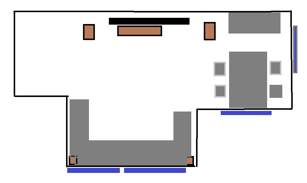

Also wir haben etwas umgebaut, hoffe nun kann man den Raum nutzen.
Hier die zwei Möglichkeiten:
1.
https://www.bilder-upload.eu/bild-7da974-1555692145.jpg.html
2.
https://www.bilder-upload.eu/bild-3ecbd0-1555692523.jpg.html
Rot = Couch; die Striche sind für eine evtl. U-Form Couch die wir holen möchten
Blau = TV; der auf einem Regal steht ca. 60cm hoch aber evtl. später an die Wand gehangen wird
Gelb = Fenster
Da der TV (Samsung LE40D579) nun deutlich näher steht, benötigen wir keinen größeren mehr (2m mit 40 Zoll reicht uns für FullHD).
Der Sound vom TV ist zwar okay aber da ich am PC besseren Sound gewohnt bin möchten wir am TV nun auch aufrüsten.
Bevorzugt werden Lautsprecher statt Soundbar.
Gibts eine Möglichkeit erst 2 Boxen zu testen, wenn es nicht den Wünschen entspricht nochmal 2 zusätzlich zu holen?
Wenn ja, sollte man dann die ersten 2 neben den TV oder besser hinter die Couch?
Geht hauptsächlich um Serien und Filme.
Budget 200-300€
Lg Tom
Ist der Durchgang ins zimmer genau mittig, also auf beiden Seiten "Restwand" von 2.80 m?
Was ist da für ein Bodenbelag im Raum?
Bekommen die Fenster Gardinen oder ist die Glasfläche frei?
Falls frei, stehen auf der Fensterbank (größere) Blumn oder so, die die Glasflächen abdecken?
Bist Du so handwerklich begabt, dass Du selbst Lautsprecher (Bausätze) aufbauen könntest?

Hab noch einmal nachgedacht. Deine Zeichnung verführt dazu, die wirklichen Proportionen nicht richtig im Auge zu haben.
Im Prinzip hast Du eine quaddratischen Bereich, mit einer Kantenlänge von ca. 2,8 m. Ist das richtig?
Der Fernseher hat ne Breite (außen) von 992 mm. Ist das auch richtig?
Würde dann bedeuten, dass neben dem Fernseher, jeweils 0,9 m Platz wären!!??
Kommt der an die Wand oder steht der auf irgendwas? Wenn letzteres, wie hoch ist das?
Nicht verwirrt sein, wenn ich soviel frage aber das alles könnte, bei der Planung/Beratung wihtig sein ... ;)

Fenster haben Gardinen.
Der Durchgang ist nicht mittig, da wo der TV steht ist ca. 1m länger als auf der anderen Seite.
Als Boden liegt hier 8mm Laminat mit 5mm Trittschall.
Ein Bausatz sollte kein Problem sein, der Aufwand sollte sich aber lohnen.
Budget ist nur für die 'ersten' Lautsprecher.
Guter Sound wäre für mich ein natürlicher Sound, also nicht viel Bass.
Beim TV merke ich öfters das ich lauter machen muss um z.B. bei Game of. Thrones die Stimmen zu verstehen obwohl der Hauptsound schon relativ laut ist.
Beim PC habe ich das Problem nicht wenn ich die selbe Folge schaue (da habe ich ein 2.1 System).
