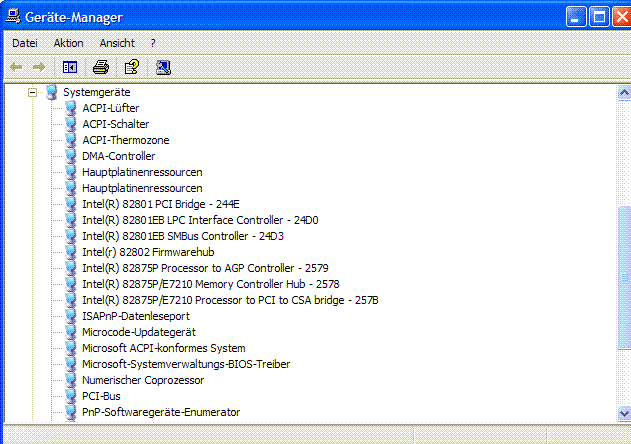

abgesichter Modus, Dateien löschen - gut ist. Kiste neu starten nv-treiber installieren (ich weise ausdrücklich nochmals auf den gart-treiber hin - ohne den geht nix - bitte, obwohl du ja deine chipsatztreiber installiert hast, nochmals schauen, ob der auch wirklich installiert ist), nochmals neustarten - fertig.
PS: Start/Ausführen/MSCONFIG (eingeben): Da wirst du wahrscheinlich das Proggie/den Dienst finden, welcher auf die Datei zugreifen will/tut.
Gart-Treiber in meinem Fall "Intel 82875P Processor to AGP controller". In deinem Fall dann könnte es dann so lauten: NVidia NV250GB Processor to AGP Controller", oder aber einfach "NV (AGP-)GART Controll). Das erkennst du dann schon.

Dieser Eintrag exisiert bei mir nicht...
Naja, aber könnte es an dem AXWHISKY SCSI Controller liegen? Da scheints ja auch Probs zu geben? Also, was mach ich, dieser Eintrag ist bei mir nicht da so wie du ihn beschrieben hast.
Dann ist bei der Chipsatztreiberinstallation was schief gelaufen. Lade am besten den aktuellen runter und installiere den Chipsatztreiber erneut. Darauf achten, wenn du Auswahlmöglichkeiten hast, den Gart- (oder wie immer er auch in deinem Falle heißt) installieren, jedoch NICHT den NV-IDE-Treiber. Der Windows Standart-Treiber kostet dich keine Performance, allerdings verursacht der keine Probleme.
