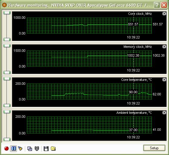

So jetzt hab ich mal Rivatuner im Hintergrund laufen lassen und dann mit GPU Takt 550 MHz und Speichertakt 1.00 GHz gebencht. Diesmal kamen 78.xx FPS raus. Nur das erschreckende war: Sie wurde bis zu 90°C heiß. Meint ihr,das reicht um die Leistung zu verringern?

hab den rivatuner vor paar tagen auch installiert, komischerweise gibt es bei mir im hardware monitor keine temp-anzeige..grafikkarte hab ich die msi nx 6600gt vtd 128. die hat einen temp-sensor, nur ist der wohl deaktiviert. wie kann ich den aktivieren?!
Darüber habe ich hier im Forum glaube ich etwas unter Grafikkarten gelesen. Da musst du was am BIOS machen. Ist aber kompliziert. Dann kannste aber auch deinen Lüfter regeln usw. Ich gebe dir gleich nochmal den Link.
hab selbst geschaut und die bios-veränderung mach gemacht, hat soweit auch gefunzt, hab nun temp-anzeige im forceware-treiber.
nu mal schauen, was die temps so sagen. 2d nach start 53grad. später weiter testen.
