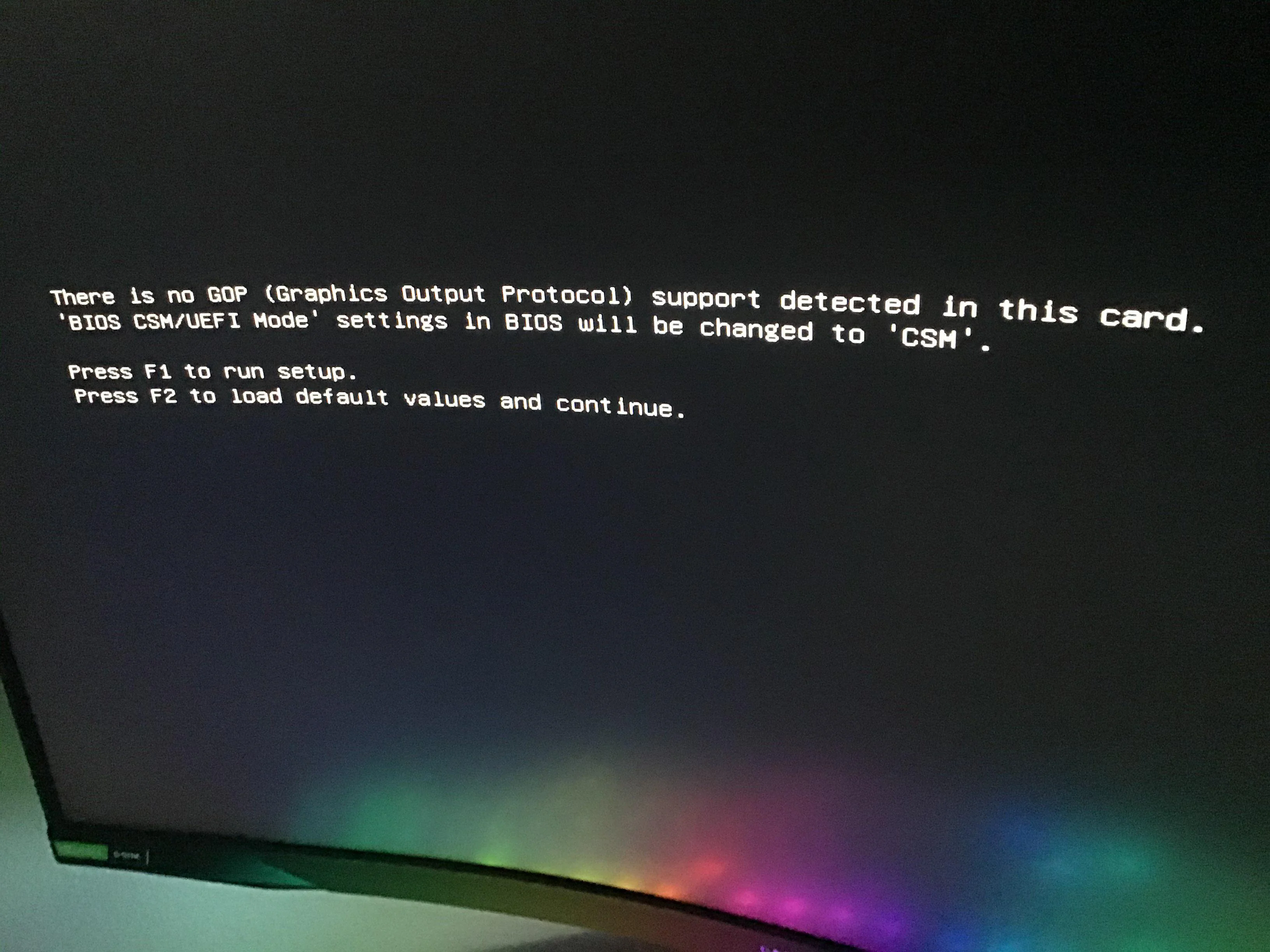

CSM wird wohl an sein weil die Grafikkarte ja erkannt wird.
Lusche schrieb:
) Erst wenn der von Windows Automatische Treiber installiert ist funktioniert die Karte und es kommt auf einmal ein Bild.
Die Karte hat kein VBios mit UEFI-Support, ohne CSM würde die gar nicht erkannt werden
und das System würde nicht booten oder zumindest je nach Mainboard/BIOS eine Meldung zeigen (Bild).
Das gleiche gilt auch für die GTX 560.
