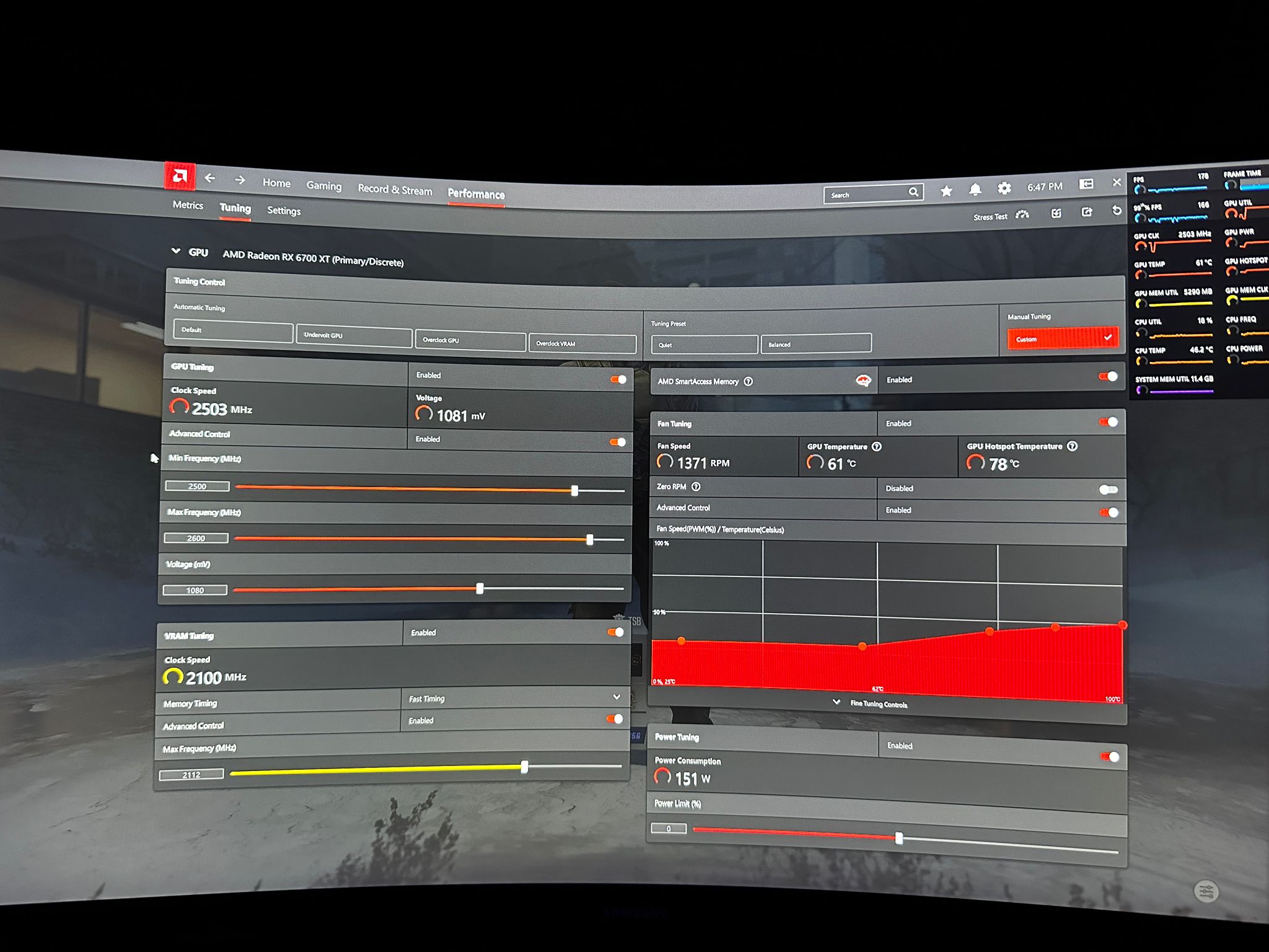

nachdem mich die Langeweile geplackt hat, habe ich gerade bisschen mich mit dem stabilen und zufriedenstellendem Grafikkarten OC-Profil gewidmet und wollte gucken was so noch an Takt rauszuholen ist.
(Bilder sind mit dem Handy aufgenommen, weil das AMD Overlay sich leider immer minimiert hat, wenn ich einen Screenshot Ingame machen wollte.)
Stabiles Profil sieht wie folgt aus:
2600Mhz@1080mV | Speicher 2100Mhz@Fast Timings
Mit dem Profil, läuft die mit 60 Grad und Hotspot 80 Grad flüsterleise mit 43% Lüftergeschwindigkeit.

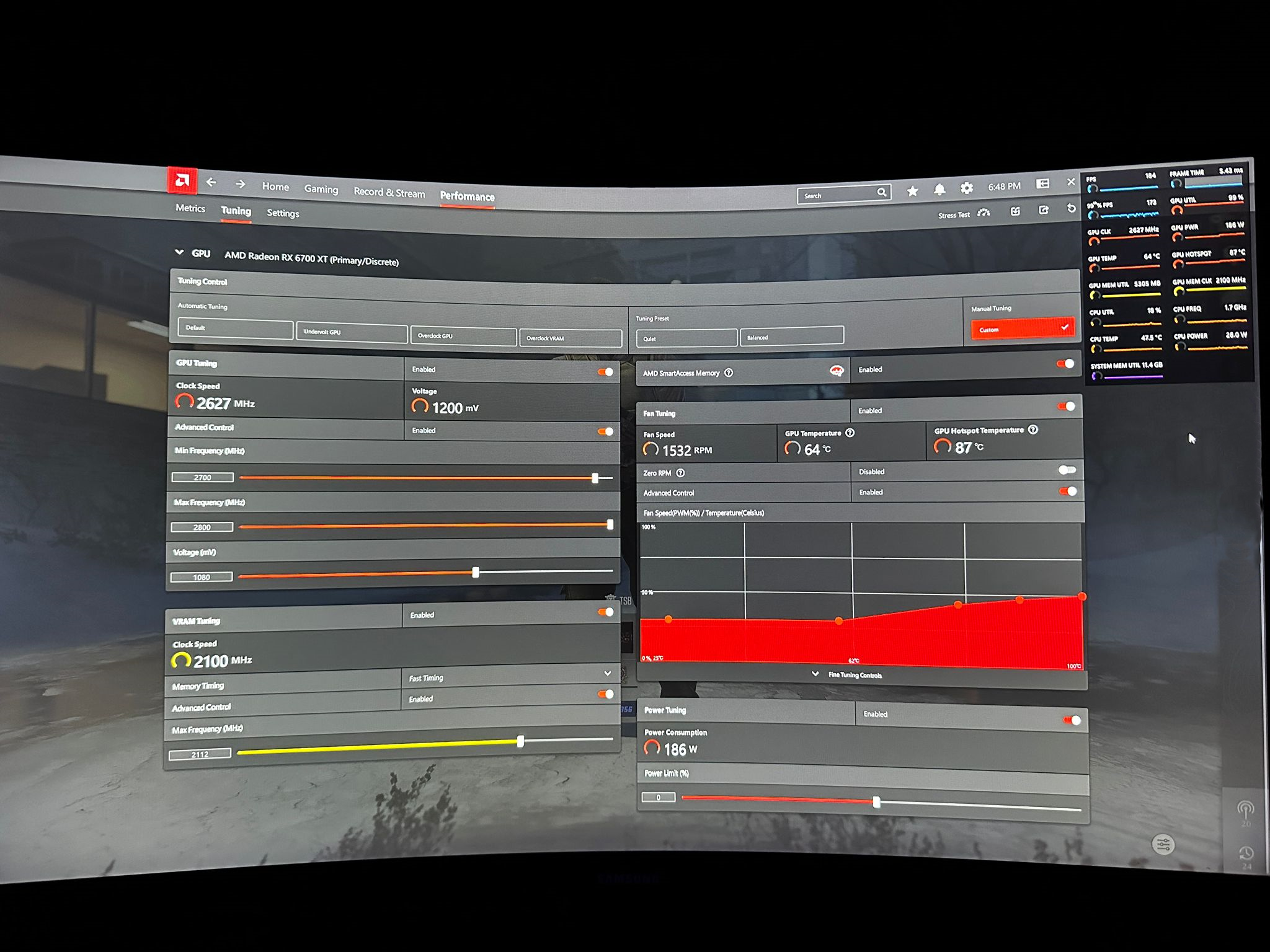

Ich hab dann den Takt Stück für Stück erhöht, bis ich dann an dem Treiberlimit von 2800Mhz war, das hat mich gewundert das 2800Mhz mit 1080mV laufen, bis ich dann gesehen habe das die Spannung einfach nicht mehr, an den festgelegten 1080mV läuft, sondern frei bis 1200mV.
Karte läuft auch mit 2800Mhz@1200mV stabil. :lol:
Da wollte ich mal fragen wieso das so ist, liegt das damit zusammen, das der Werk Takt der 6700XT von 2600Mhz zusammenhängt und wie ich den Takt erhöhen kann, dabei die Spannung aber bei +-1080mV bleibt.
Takt geändert um zu schauen ab wann das Spannungslimit sich selbstständig macht.
Passiert tatsächlich schon nach 2630mhz Takt.
