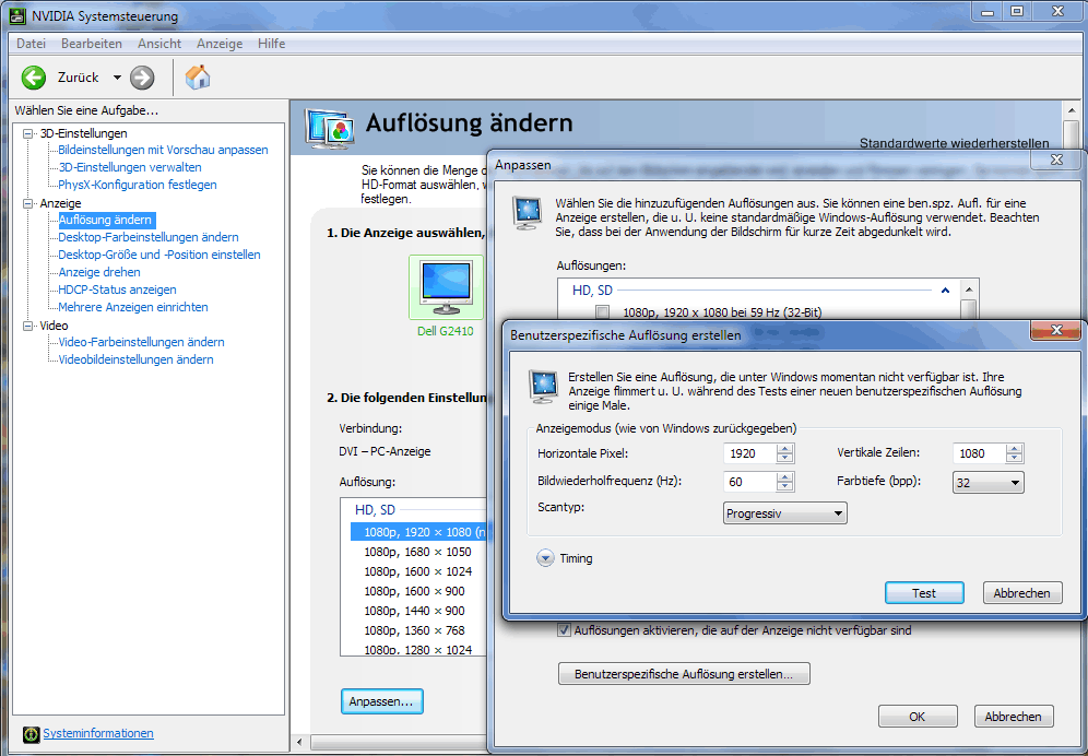

das ist aba komisch, kannst du unter Windowsanzeige da vllt die Auflösung bisschen höher einstellen? Unter Nvdiasystemsteuerung kann man doch auch eigene Auflösung erstellen, probier mal aus
Unter Windows ist das die höchste Auflösung die ich einstellen kann und in der Systemsteuerung habe ich leider auch nichts gefunden, wo ich die eigene Auflösung erstellen könnte. Habe ich da etwas übersehen?
so ungefähr siehts aus

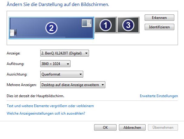

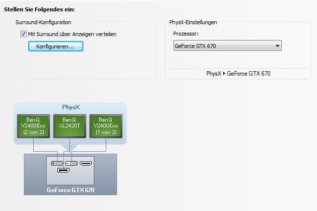

Ich kenne das so. Wenn die Monitore nicht absolut gleich sind bekommt man dieses hier mit Full-HD-Monitoren.
Erst wenn man wirklich 3 gleiche benutzt kommt 5760x1080 raus. Den Zwischenschritt mit 1050er Auflösung .. das ist ja schon ein Fortschritt von Nvidia^^
Gut, den HDB gibt es. Merkwürdiges Problem. Bleibt irgendwie nur über, dass die 680 doch sehr pingelig ist, wenn es nicht 3 komplett identische Monitore sind.
Ich kenne Multimonitor nur genauer bei AMD. Und da ist es wurscht, welche Modelle man da zusammen schaltet.

So wie bei dir im 2. Screenshot sieht es bei mir auch aus. Bin grad echt am Überlegen, ob ich meine 680 GTX zurückschick und mir nochmal eine 7970 hol. Hab bisher nur Probleme mit der 680 GTX. :(
