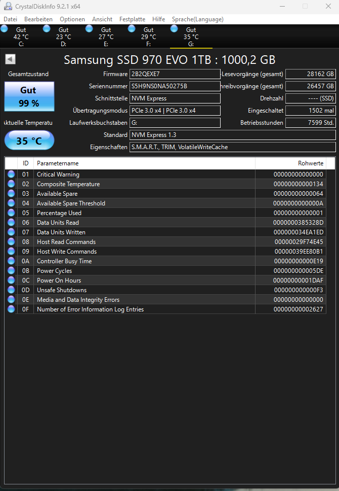

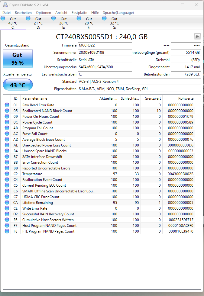

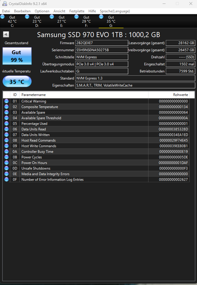

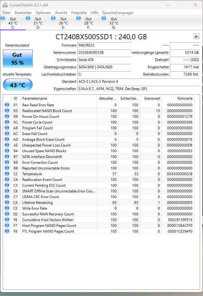

ist die 240er das Systemlaufwerk? Dann viel mehr Platz schaffen.
Bitte die CDI-Screenshots der Laufwerke zeigen, das "gut" sagt nicht wirklich gut aus sondern in der Regel das die garantierte Schreibleistung noch nicht abgelaufen ist.
Reaktionen: Tanzmusikus
Genau. Man müsste schauen, ob es defekte Blöcke/Zellen gibt.
Die Prozente geben nur eine sehr grobe Auskunft über die Langlebigkeit (TBW) an.
Auffallend viele defekte Zellen kann es aber auch durch schlechte Flash-Qualität oder Bugs in der Firmware geben.
Meint ihr das? Bei der 970 M2 zeigt es keine Werte an. Die SSD 240 wirkt okay auf mich, bin gespannt was ihr dazu meint. Danke!

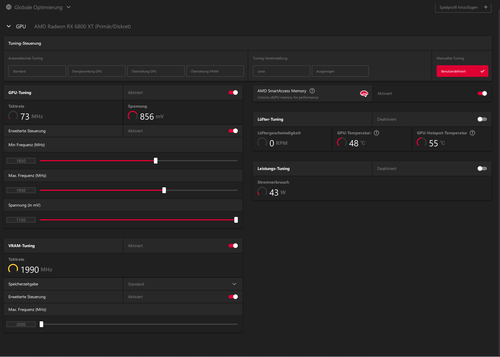

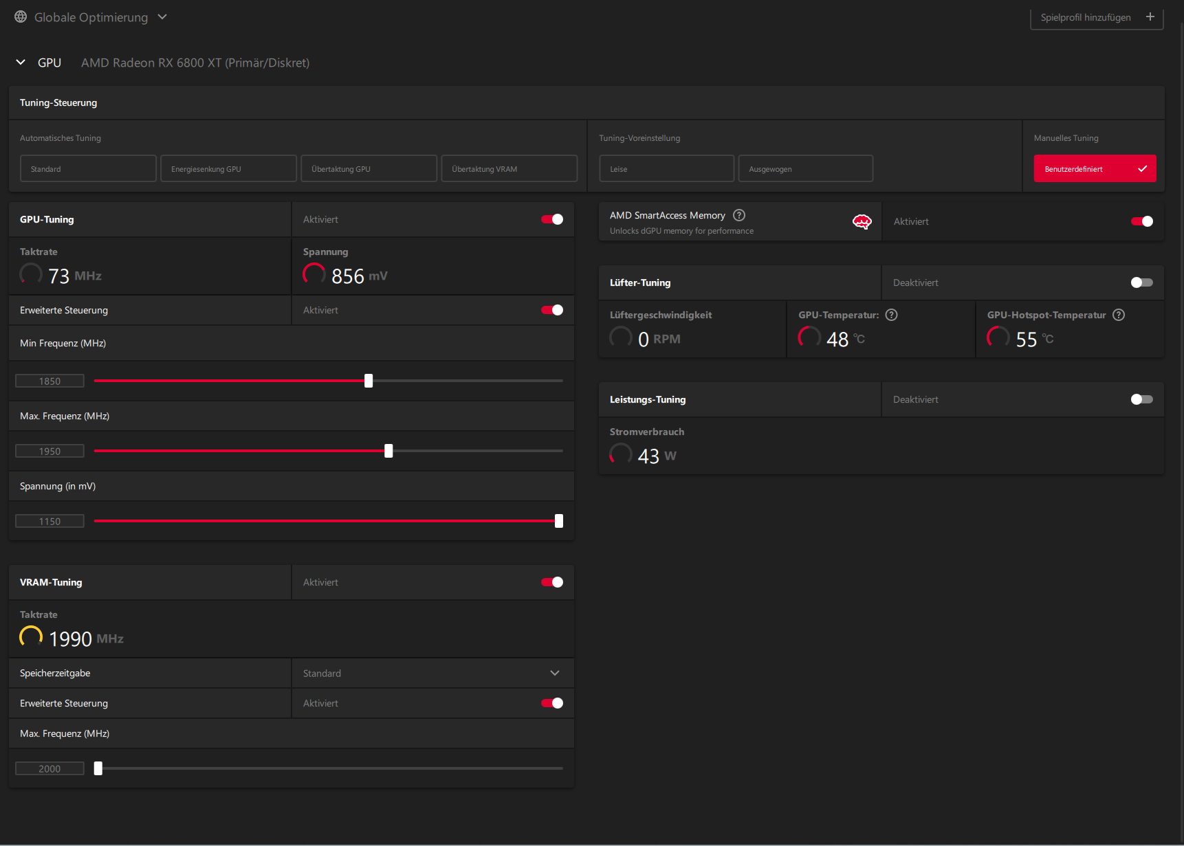

Da ich im Moment keine Lust auf RMA habe, habe ich meine Karte auf folgende Einstellungen runter getaktet bislang keine Abstürze und auch DirectX 12 Benchmarks in 3D Mark funktionieren. Punkte sind zwar nicht prickelnd im Vergleich zu vorigen Benchmarks aber hilft halt nicht. Frische Installation mit Win 10 und Win 11 haben nichts gebracht.
