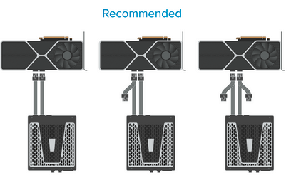

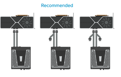

2 8pins kommen von NT in die Grafikkarte
Also so und nur die Kabel aus dem Zubehör vom Netzteil, keine Kabelverlängerungen?
Nickel schrieb:
Dann schau mal wie es sich verhält ohne Riser Kabel.
Yup, genauso. Um exakt zu sein, Beispiel 3.
Keine Verlängerungen, Originalkabel, alles neu/unbenutzt.
