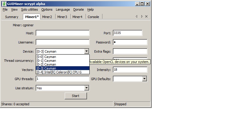

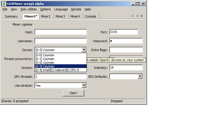

Vier der Karten werden wunderbar als OpenCL Device erkannt, zwei davon jedoch nicht.

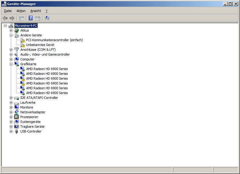

Komischerweise werden im Geräte-Manager zwei der Karten mit Ausrufezeichen markiert. (Code43 - Karte wg. Fehlern angehalten. PCI-Bus 6 + 7)

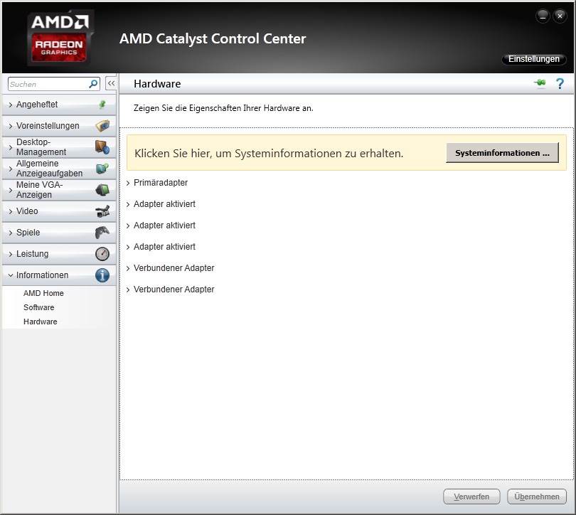

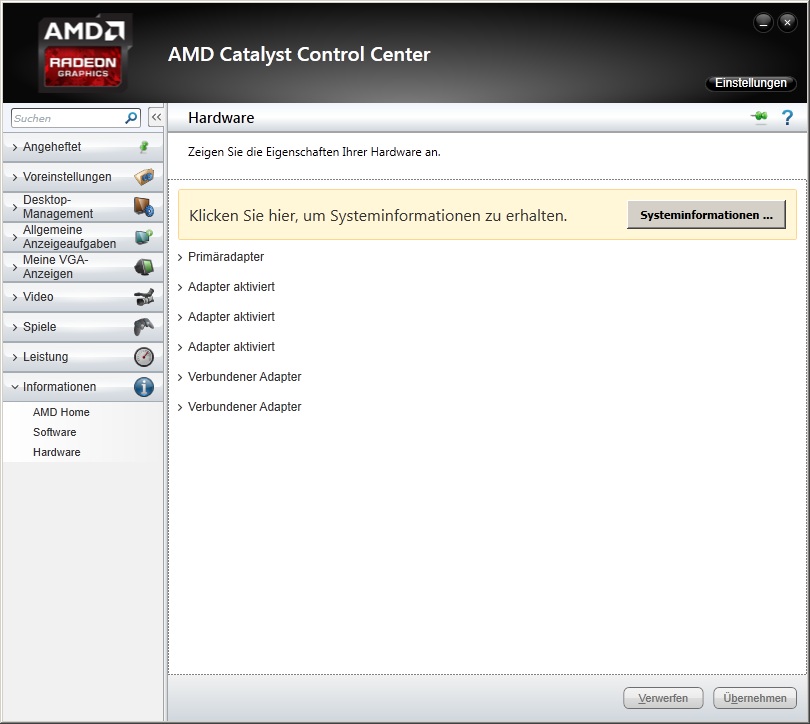

Im CCC werden die zwei Karten als "verbundener Adapter" angezeigt.

Crossfire "an". (wg. verbundene Adapter) Ist auch logisch, weil ne CF Bridge ist nirgends installiert.
Nun würde ich gern wissen wie ich die letzten beiden Karten normal nutzen kann und das CCC die Karten "aktiviert".
Ich habe bereits die betroffenen Karten im Geräte Manager gelöscht, nach einen Neustart sind die Ausrufezeichen weg. Beim nächsten Neustart aber wieder da.
Ich habe die Karten untereinander getauscht, immer das Gleiche.
Ich habe die Riser getauscht, getan hat sich leider nichts.
