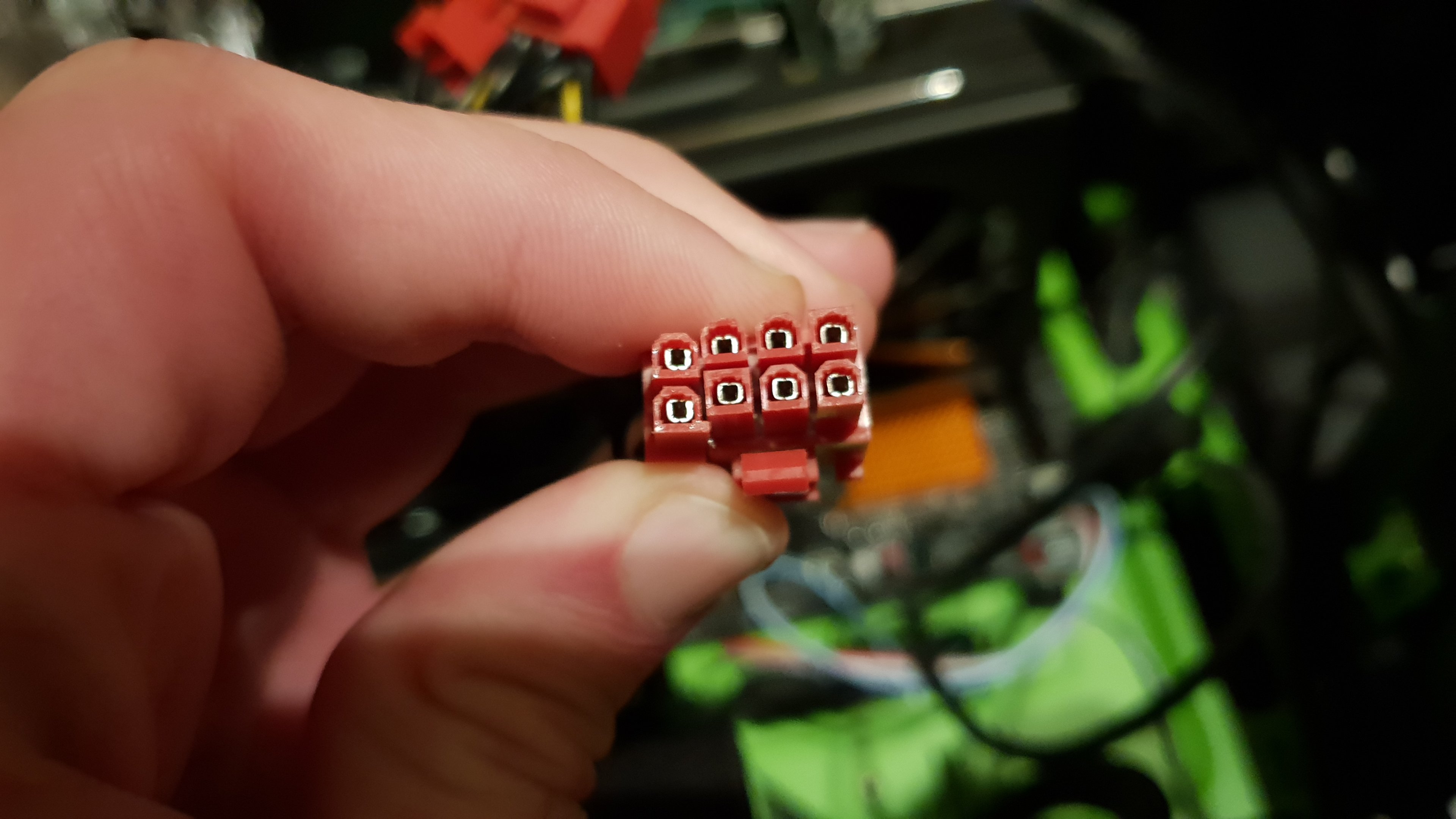

Hey ihr,
ich habe folgendes Problem:
ich habe mir eine Sapphire RX 580 Pulse gekauft und wollte sie heute verbauen. Dabei ist mir aufgefallen, dass mein 6x2 Pin Kabel nicht mit dem 8 Pin Eingang der Grafikkarte zusammen passt. Mein Netzteil (HX Superflower Golden Green 450W 80+) bietet 2x 6x2 Pin Kabel. Das verwirrt mich etwas. Ist es dann ratsamer ein 6 auf 8 Pin Adapter zu kaufen?

Mal Bilder dazu..
Passt doch
Reaktionen: qappVI
6+2 = 8 Pin Anschluss
ohne die losen 2 Pin = 6-Pin Anschluss
Wo ist jetzt das Problem ? Auf einer Seite müssten sich so Verankerungshilfen befinden, da packst du die 2 zu.
Sieht mir so aus als hälst du den +2 Teil auf die falsche Seiten. Der quadratische PIN ist außen und bei deinem Bild in der Mitte...

Ja, passt doch. Wo ist das Problem?
Einfach den 2Pin stecker anlegen und gemeinsam anstecken.
Sehe es auch gerade. Der +2Pin Stecker ist auf der falschen Seite.

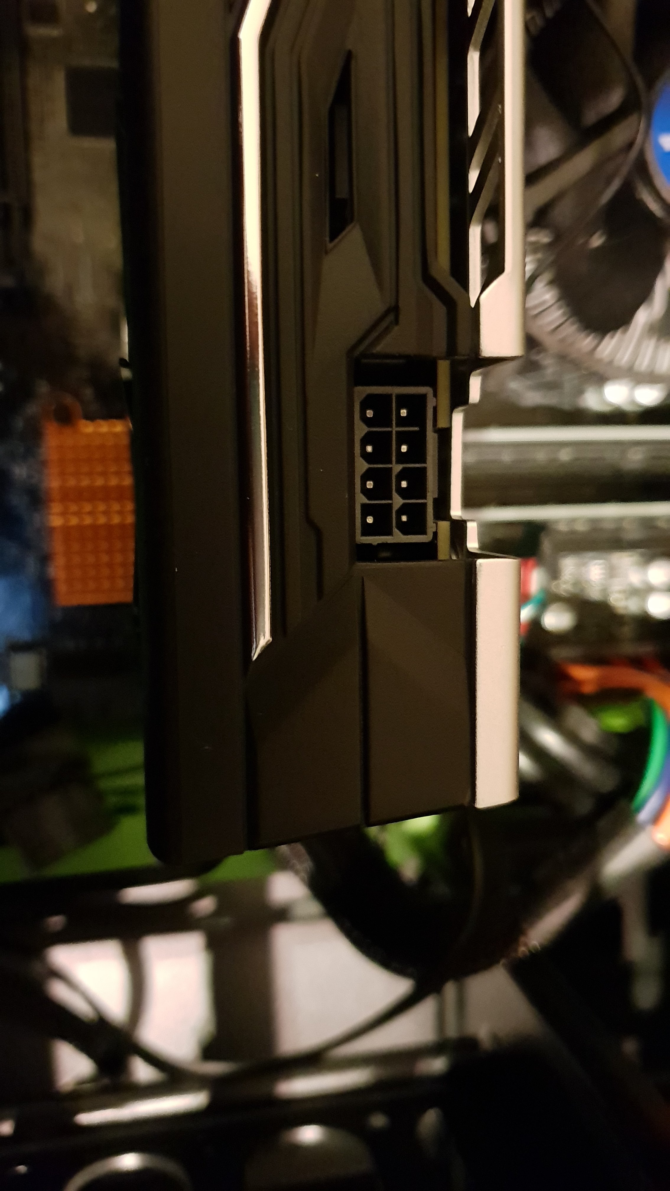

Also irgend was passt da aber wirklich nicht. An der GPU liegt zwei mal Eckig am 8 Pin außen, und am 6 Pin Stecker sind beide eckigen Kontakte auch außen, sprich einer liegt dann immer innen bei +8...

Ja, aber egal ob er rechts oder links ist, ein eckiger Kontakt an seinem Stecker liegt immer innen und beide müssten laut GPU außen liegen.

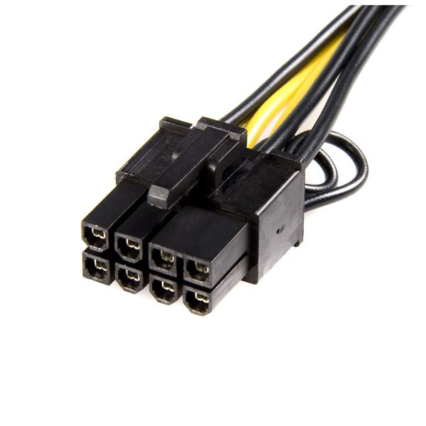

Vergleich mal hier, eckig unten links und oben rechts außen. Bei seinem Kabel scheint es beides am festen 6 Pin unten links und oben rechts zu sein. Am 2 Pin sind also beide trapezförmig, das sollte doch so nicht sein, oder?
Genauso wie auf den beiden Bildern passt der Stecker doch rein...?
Die hälfte der Bilder bei Google hat es, die andere nicht. Z.B. Hier, hier und hier ist der 2 Pin auf der anderen Seite und hat das auch nicht. Es ist scheinbar nicht so wichtig.

Das passt den Bildern nach und passt auch nur in einer Kombination und Richtung.
Eigentlich sollte es bei ihm doch passen?
GPU:
Eckig, Rund, Rund, Rund
Rund, Rund, Eckig, Eckig
PSU:
Rund, Rund, Eckig, Rund
Beim Bild hält er den 2-pin nur bisschen schief, aber hat er bei #17 auch geschrieben.
Reaktionen: Kley96 und cvzone
Ich hab es jetzt mal angeschlossen und es funktioniert. Das mit dem Ranhalten war der Punkt. Wurde auch vom PC erkannt und installiert. Vielen Dank. :)
Ja, ich habe nicht gesehen, dass PIN 6 an der GPU ebenfalls eckig ist (also insgesamt 3 eckige) und damit passen dann natürlich beide Steckervarianten.
