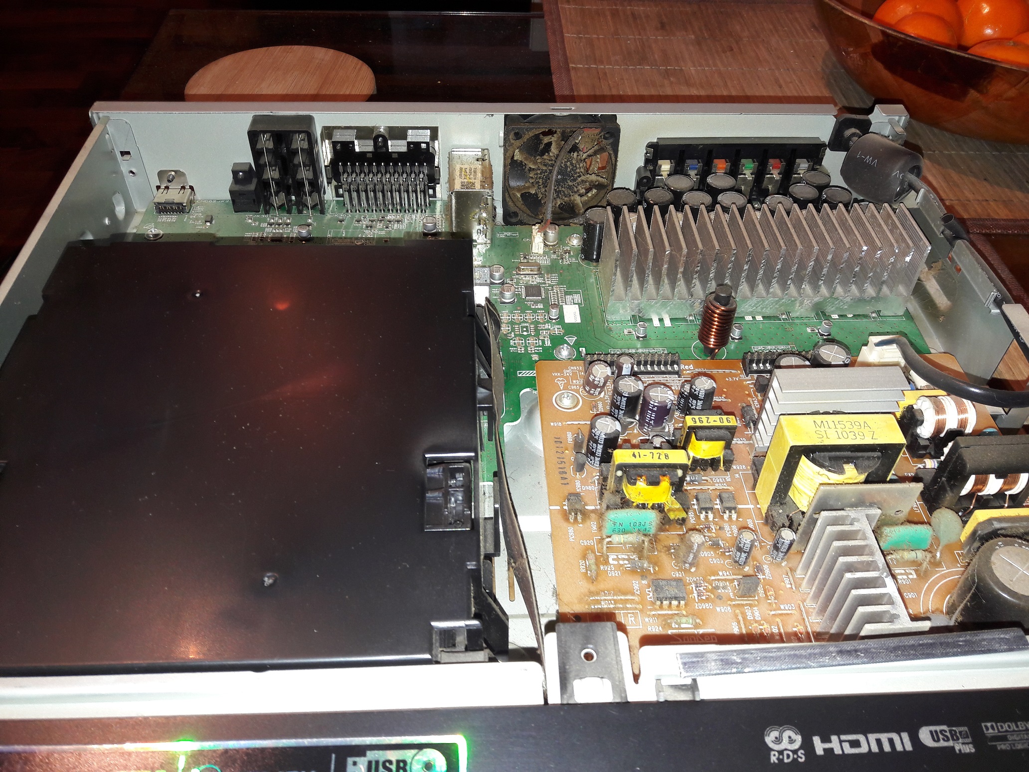

Ihr hattet recht, da ist ech ein kleiner Lüfter verbaut, war halt komplett zu gestaubt:

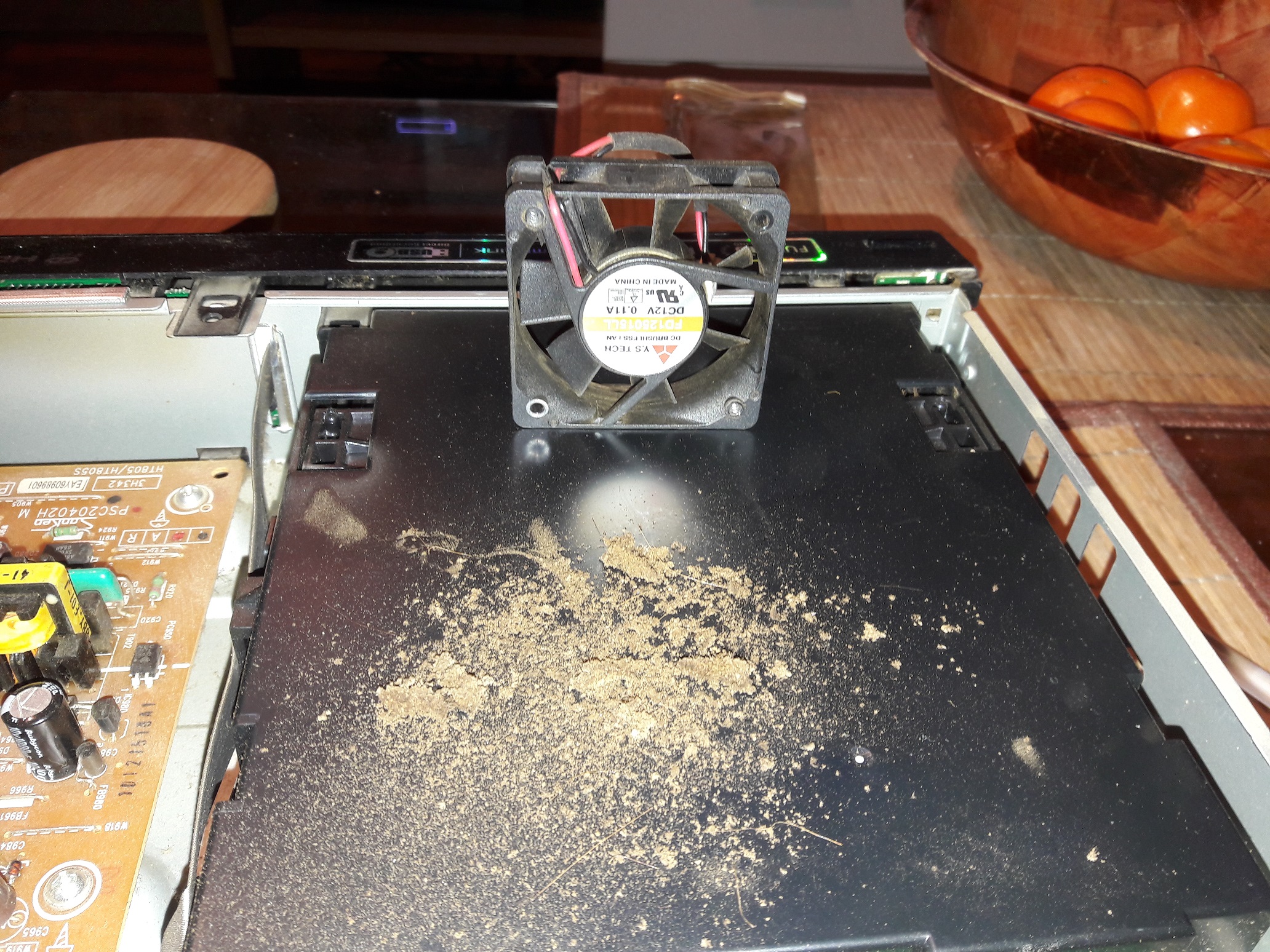

Lüfter ausgebaut:
Lüfter nach Reinigung:

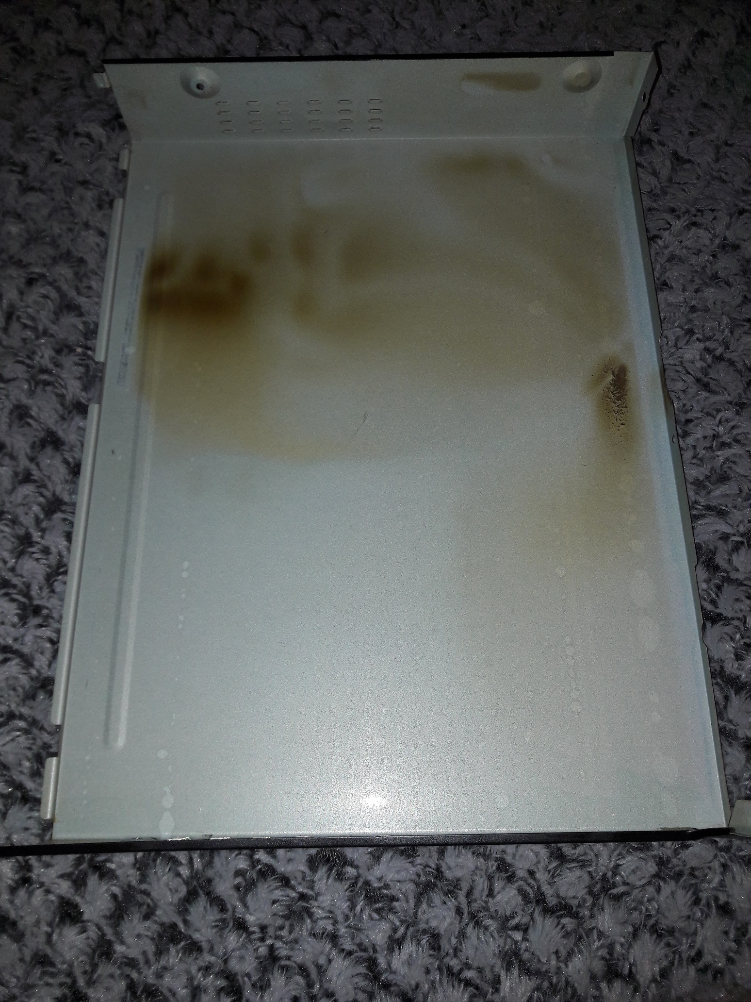

Verbrennungs spuren an der Gehäusedecke:

Vorab: top - danke für die "Doku". Gut zu wissen, wenn man mit einer Ferndiagnose nicht völlig daneben gelegen hat :).
Wo du das Ding gerade offen hast: ich konnte nicht erkennen, ob du auch die Kühlrippen der beiden silbernen Kühlkörper entstaubt hast. Wenn du mit dem Pinsel nicht dazwischen kommst, kannst du zuerst mit einen Stück Küchenpapier den Staub "rausziehen" und danach den Staub mit dem Pinsel und Sauger wie gehabt entfernen.
Den Lüfter selbst kannst du noch etwas mehr mit dem Pinsel säubern...da sind noch kleine Schmutzränder, die du mit dem Pinsel oder ggf. einem Zahnstocher und einem Blatt weichem Klopapier oder einem Wattestäbchen noch entfernen kannst. Genauso den Rest der Platine mit dem Pinsel noch etwas mehr entstauben.
Die Hitzespuren sprechen Bände... Das hätte auch schon für einen Brand reichen können.
