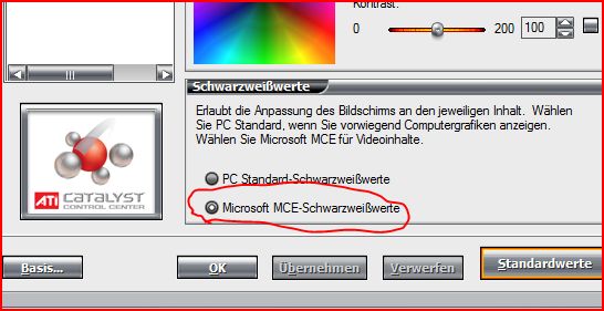

Hallo, ich habe gerade den 7.5 istalliert, vorher natürlich schön den 7.4 deinstalliert. So, nun habe ich aber kein schönes Bild mehr, alles ist farblos und dunkel. Weder die Einstellungen im CCC noch die Einstellungen am Monitor können da helfen. Woran kann das noch liegen? Hat noch jemand so ein Problem?
hatte ich bei mir auch, habe im ccc bei den schwarzweißwerten auf mce gestellt. jetzt sieht es wieder normal aus.
