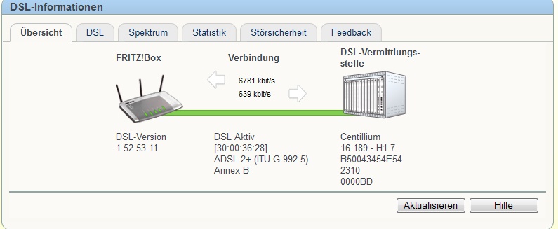

Mach in der Fritzbox mal ein Screenshot der Seite: Internet > DSL Informationen > DSL
Dann sag noch, was für einen Tarif du gebucht hast (DSL 2000, 6000 o. 16000) und was du bekommen solltest.

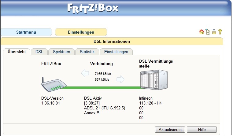

Unter Übersicht:

oder unter DSL Information:
f2-jpg.294895
Wenn es unter Übersicht steht, die 7 MBit, dann läuft da was falsch bei Dir, wenn nur 2 MBit ankommen. Dann stellt sich die Frage? Wo hast Du die 2 MBit dann gemessen?

habe auch eben den probiert http://www.speedtest.net/
mehr als 2,8 waren nicht drin.
grüße
Du bist mit 7.X MBit verbunden. Wahrscheinlich waren Deine Speedtests einfach nur falsch. Welche DL Rate bekommst Du, wenn Du zB hier bei CB ein Download startest? So 750 KB/sec sollten es sein.
