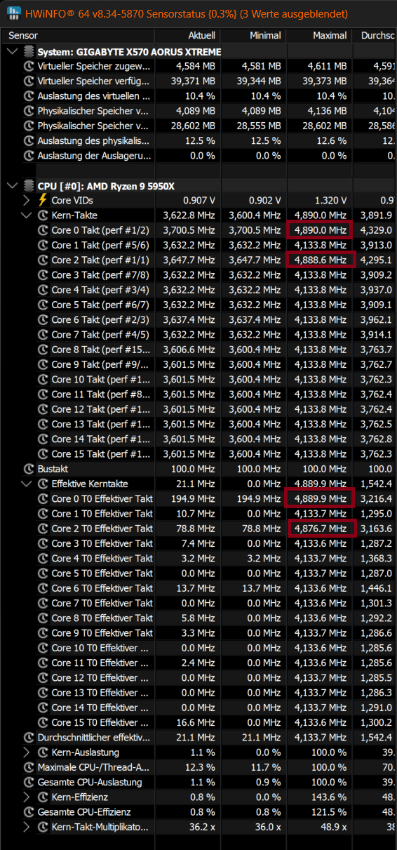

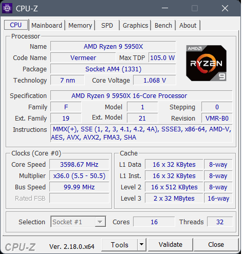

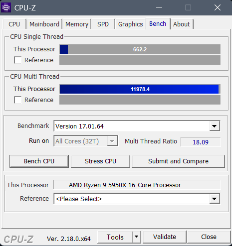

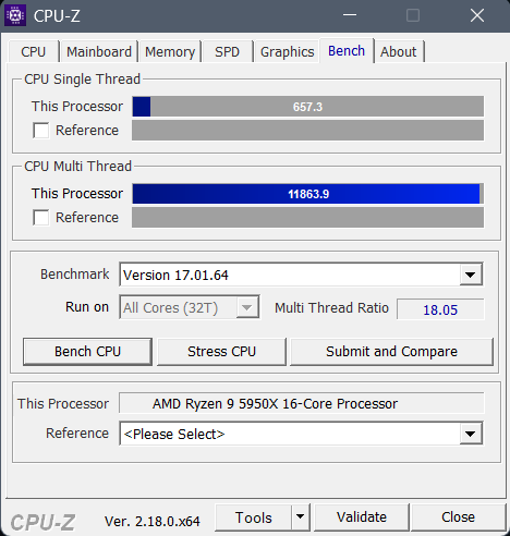

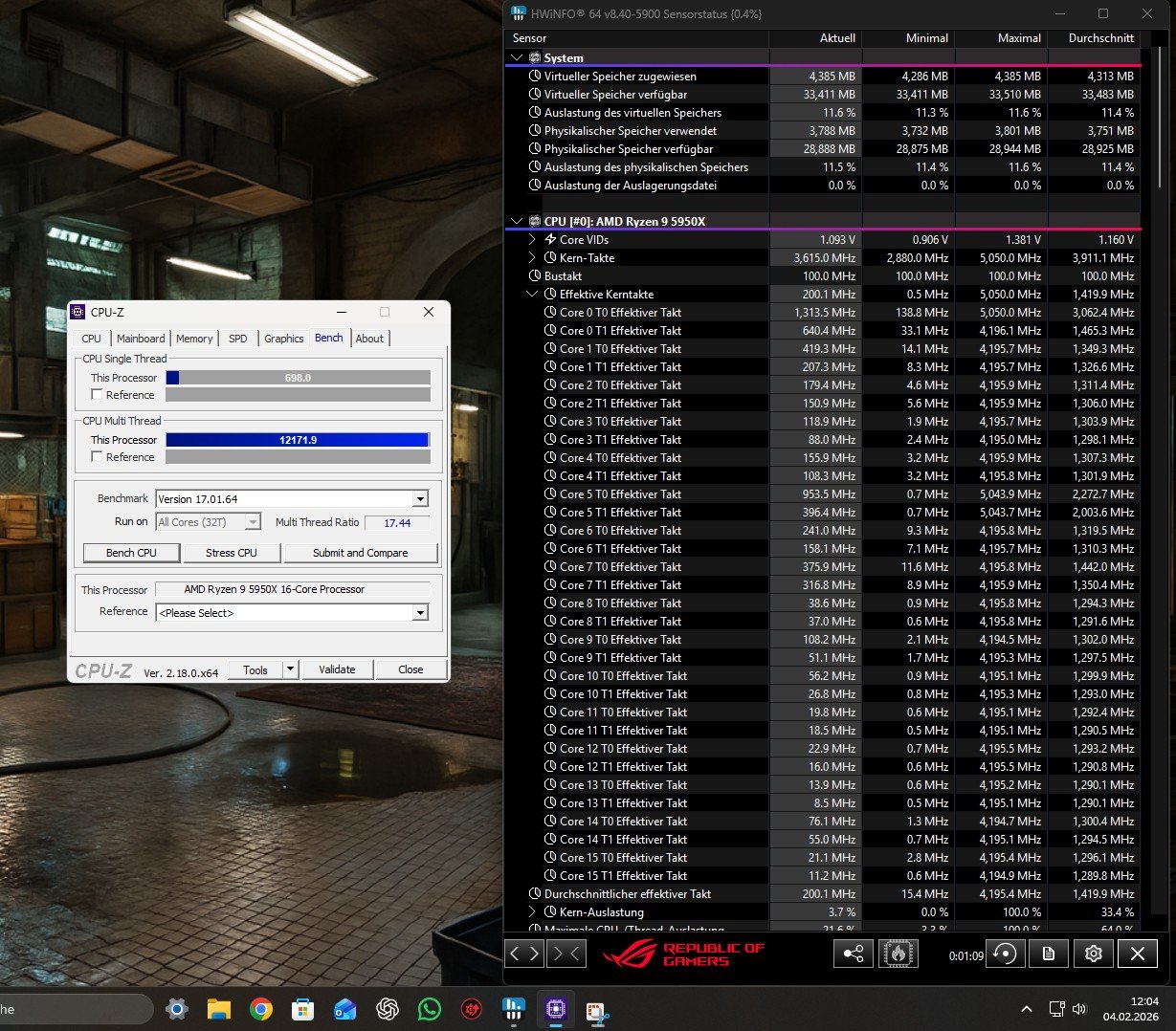

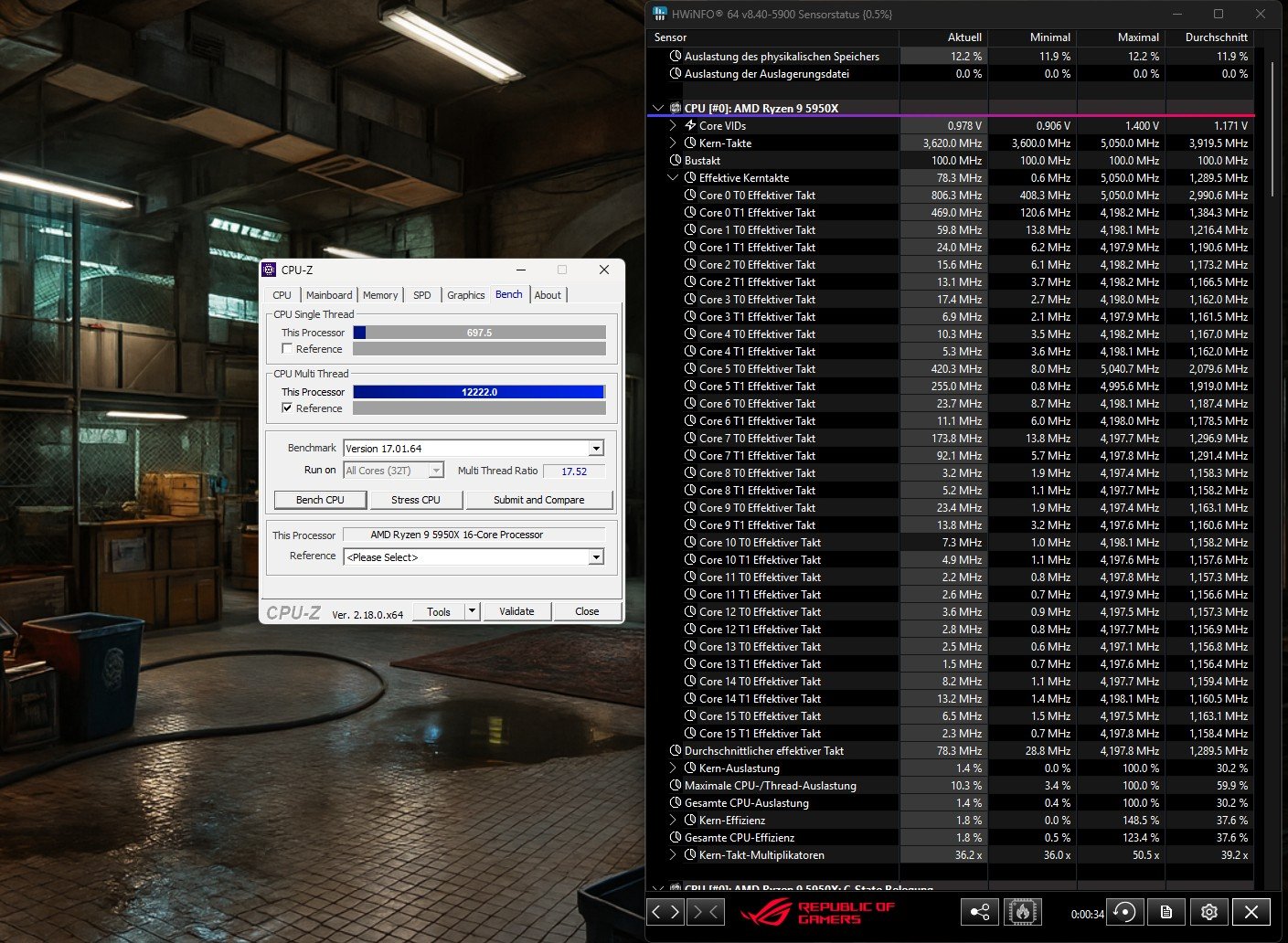

So leute ich kann es euch nicht erklären aber irgendwas muss Passiert sein.
Ich habe jetzt nach dem Neustart als ich für euch die Bilder mit HW Info und CPU-Z machen wollte auf einmal meine leistung wieder!!!!
Also wie die Bilder oben Zeigen "KEIN PBO" und auch in den Screenshots sieht man die niedrigen EDC, TDC und PTT Limitier und trotzdem wie ich schon sagte 5050Mhz und meine CPU-Z Werte sind wieder Hoch.
Reaktionen: Unlimited1980

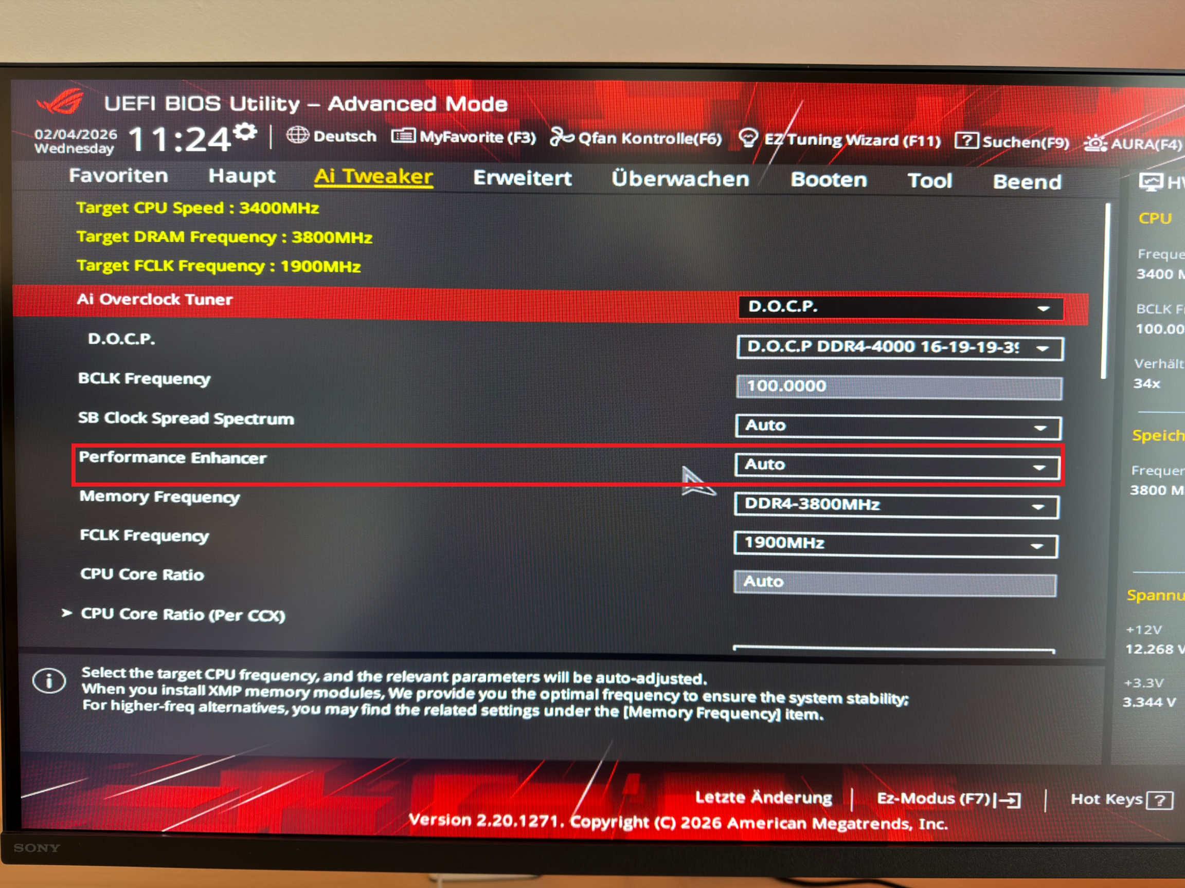

Ein Flashback auf die alte Version sollte aber möglich sein und die Werte "wiederherstellen".

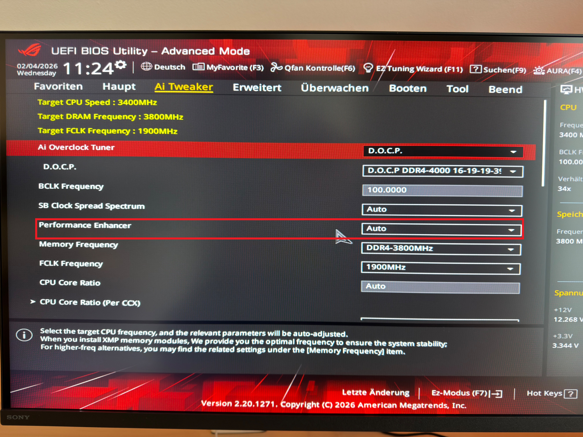

Performance Enhancer und PBO stehen auf "Auto". D.h. der Hersteller kann sich je nach BIOS-Version entscheiden, die Settings zu aktivieren o. zu deaktivieren. Das sind zwar häufig die MB-Defaults, aber nicht der Stock-Betrieb, den AMD vorsieht.
Edit: 5050MHz mit Last ist halt nicht Stock 5950X. Meiner geht da auf 4.8-4.9GHz runter. Mit dem Boosttester sehe ich auch mal 4950MHz. Ansonsten tippe auf den "Performance Enhancer". Der ist ja auf Auto und damit sehr wahrscheinlich aktiv.

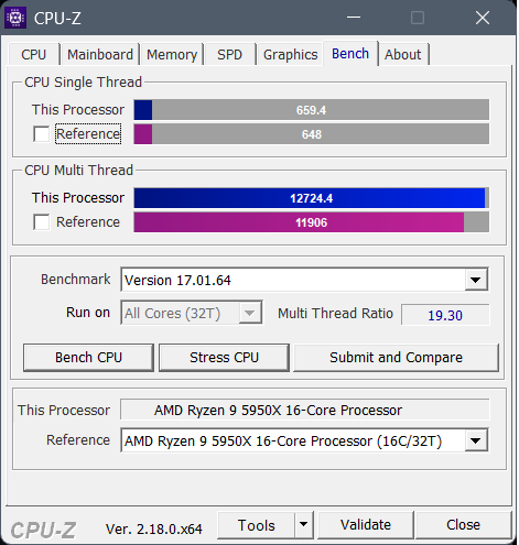

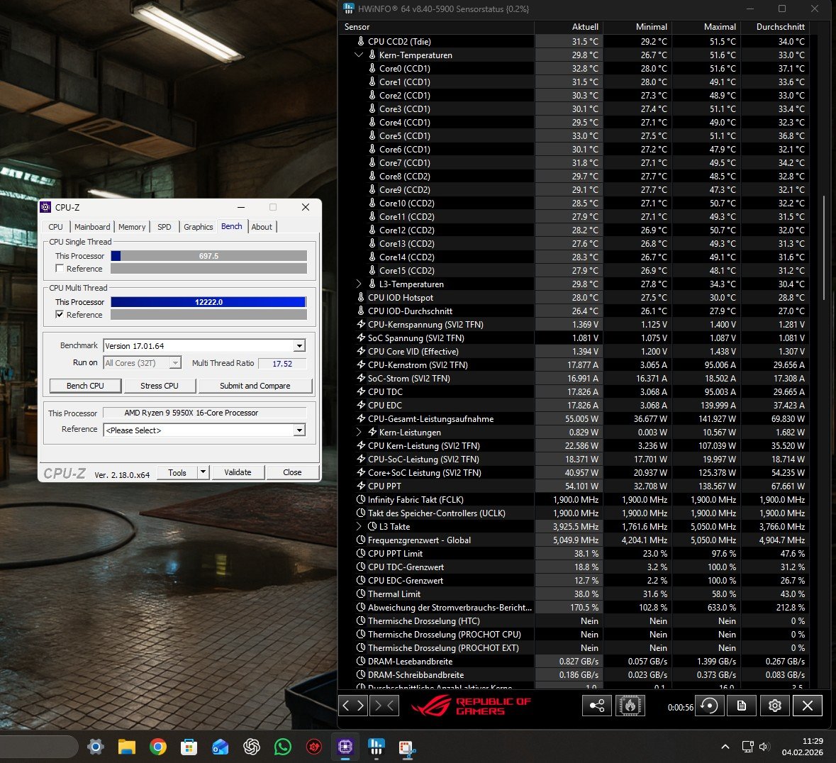

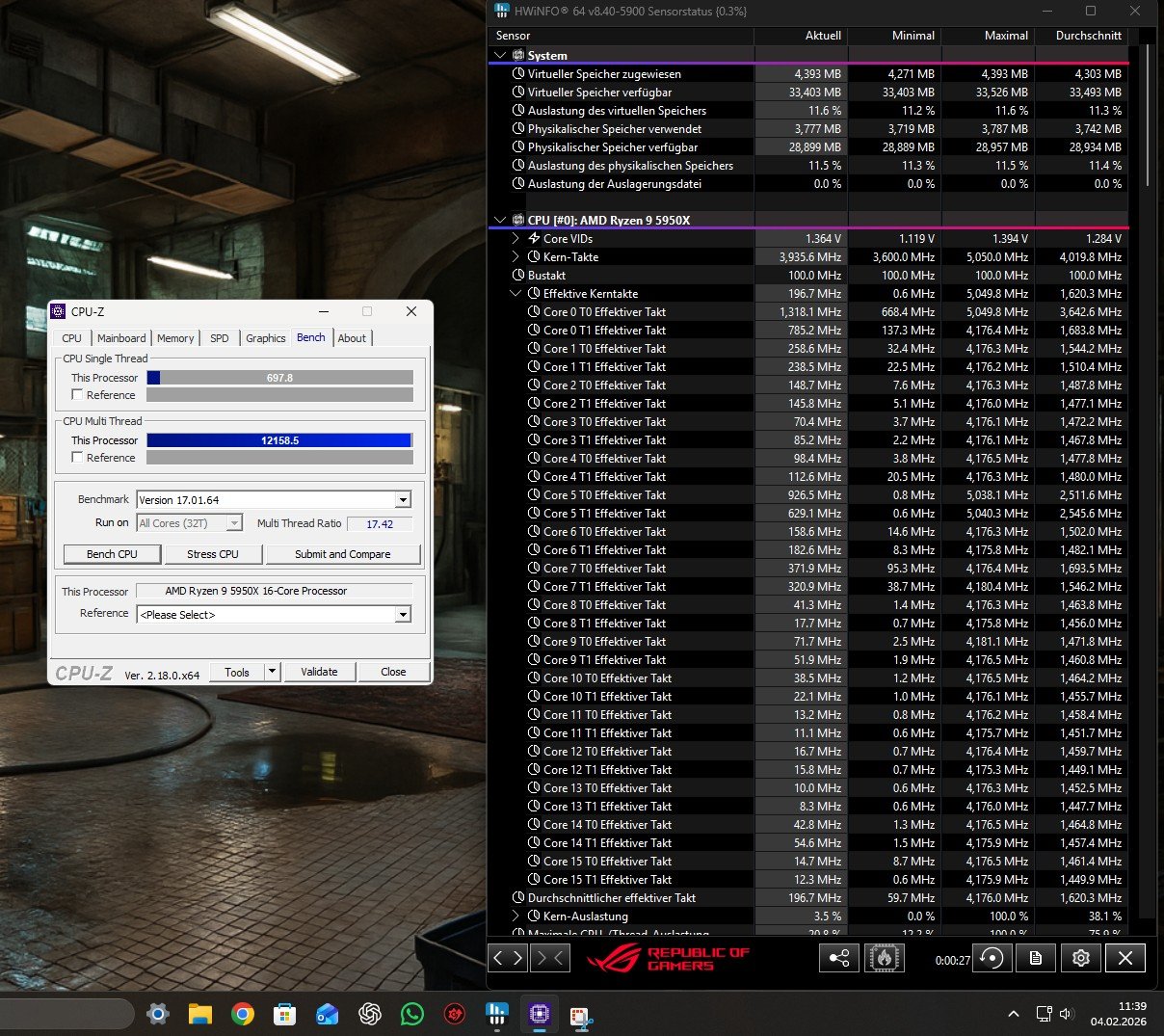

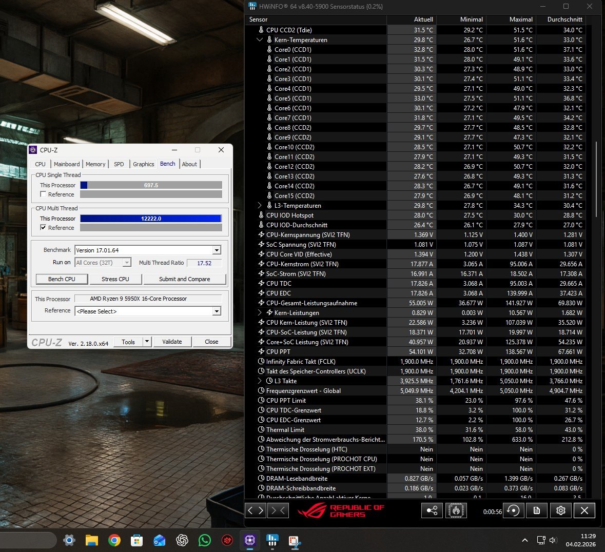

Ich habe für dich den Test noch einmal gemacht mit bewusst PBO auf Disabled und nicht AUTO. Die CPU bringt die gleiche Leistung, also mehr STOCK STOCK STOCK kann ich nicht mehr anbieten.
Du siehst auch an den Uhrzeiten das ich den Test unmittelbar nach umstellen gemacht habe. Also auch kein Fake.
Aber ich wundere mich warum die Leistung wieder da ist.
Haben Mainboads nach dem Flash eine Art Anlernphase wie Steuergeräte am Auto? Woher zum Teufel kommen jetzt die fehlenden 7% Leistung wieder her? Ich habe nichts gemacht.

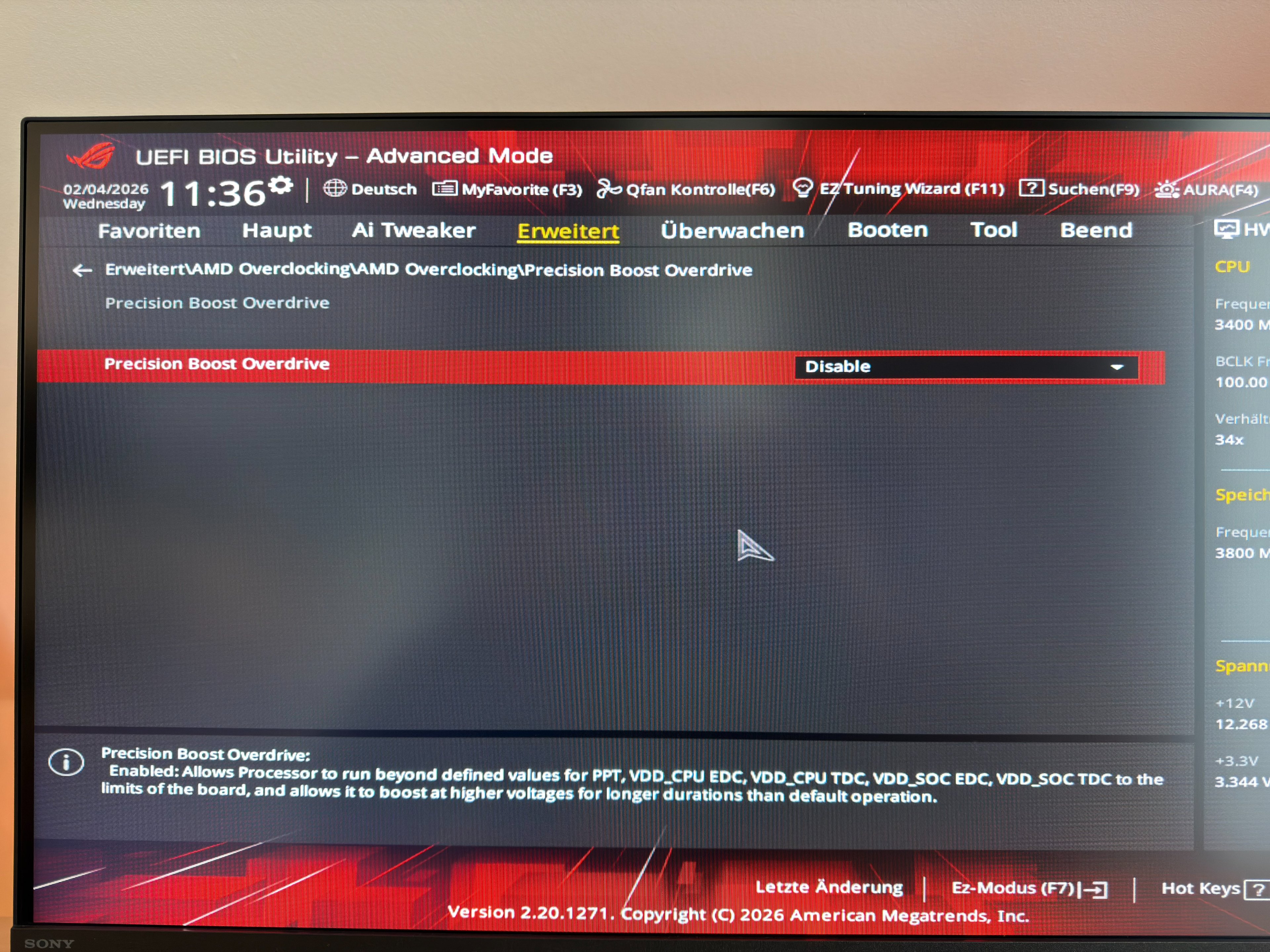

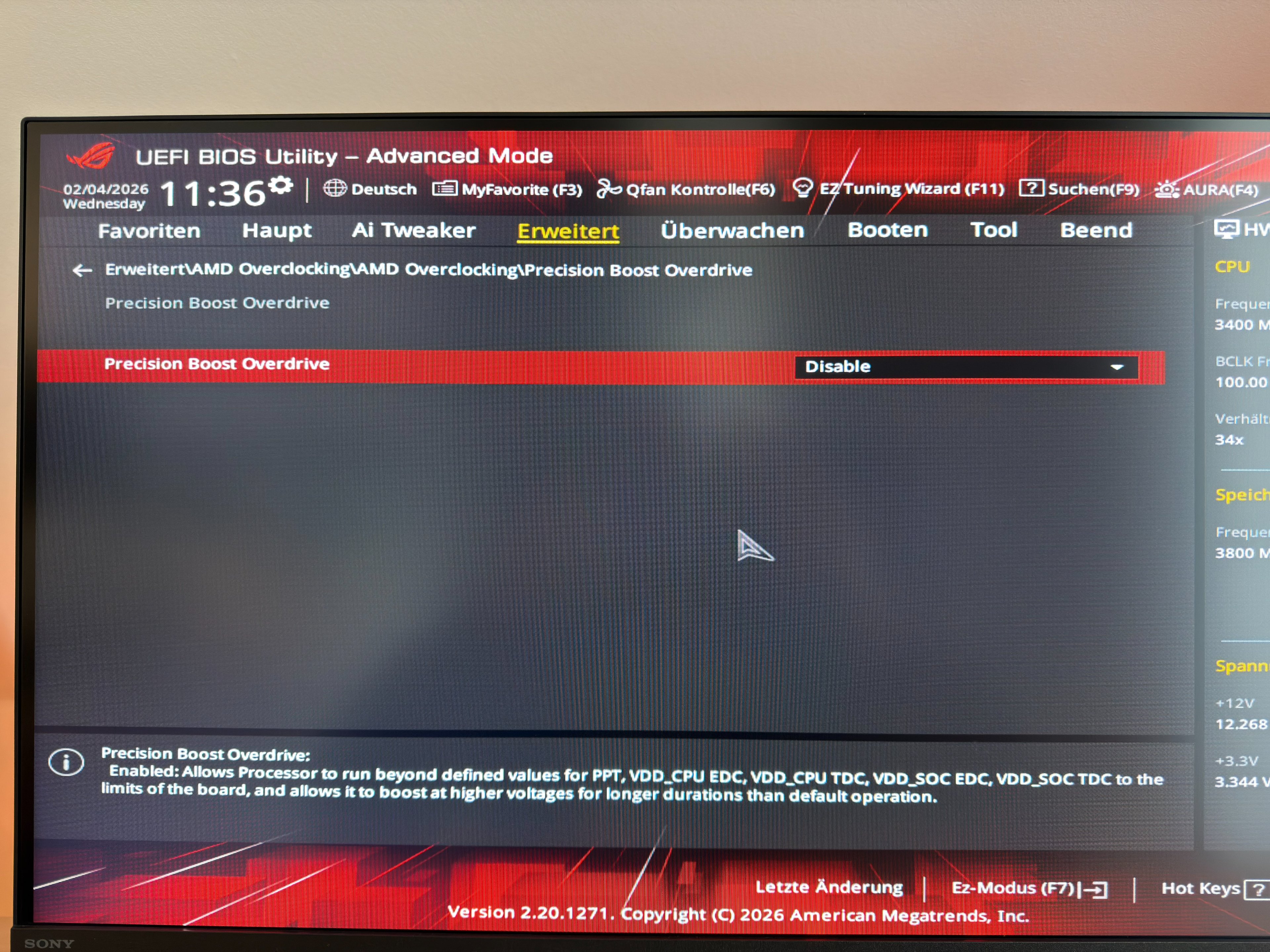

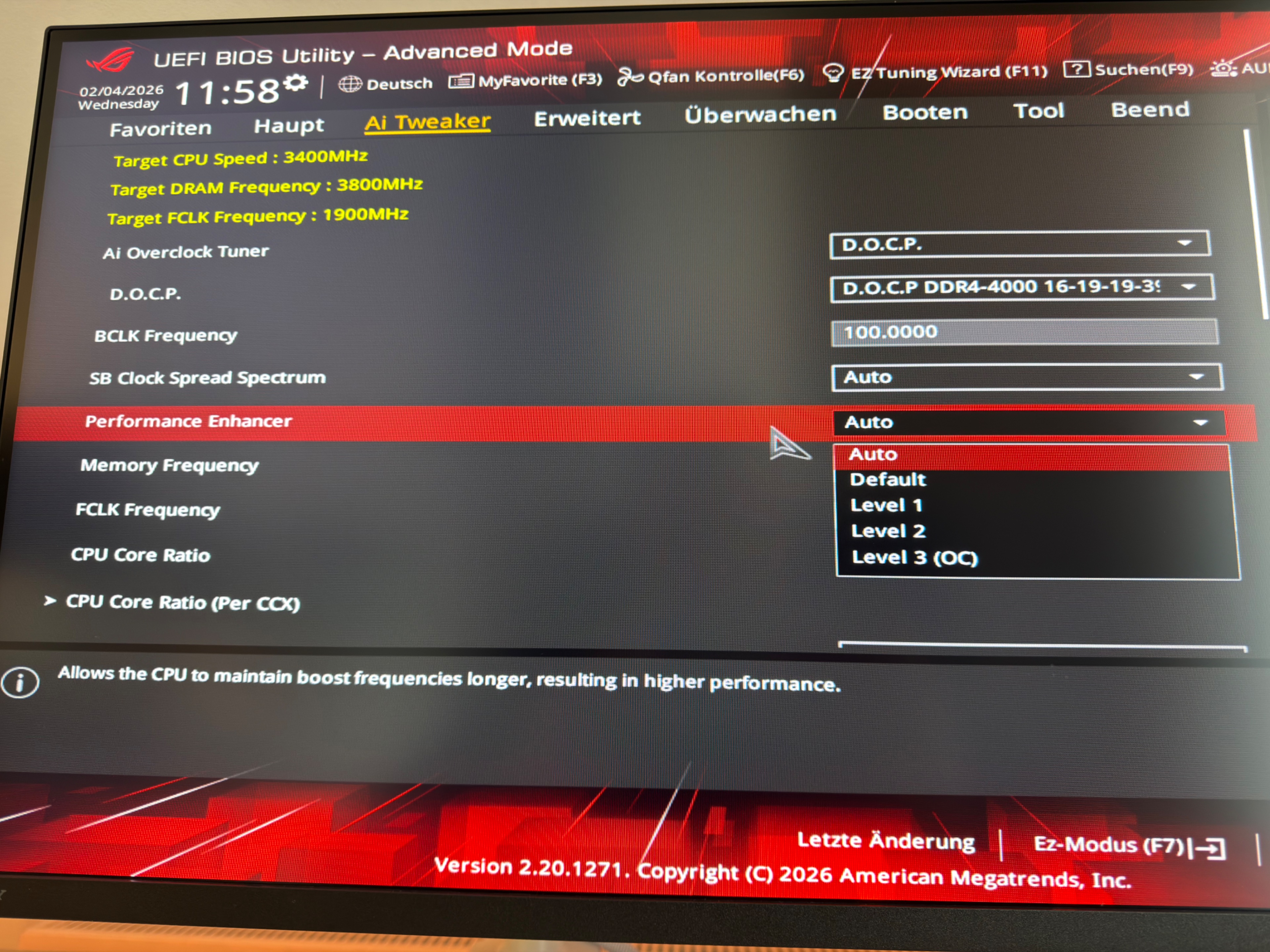

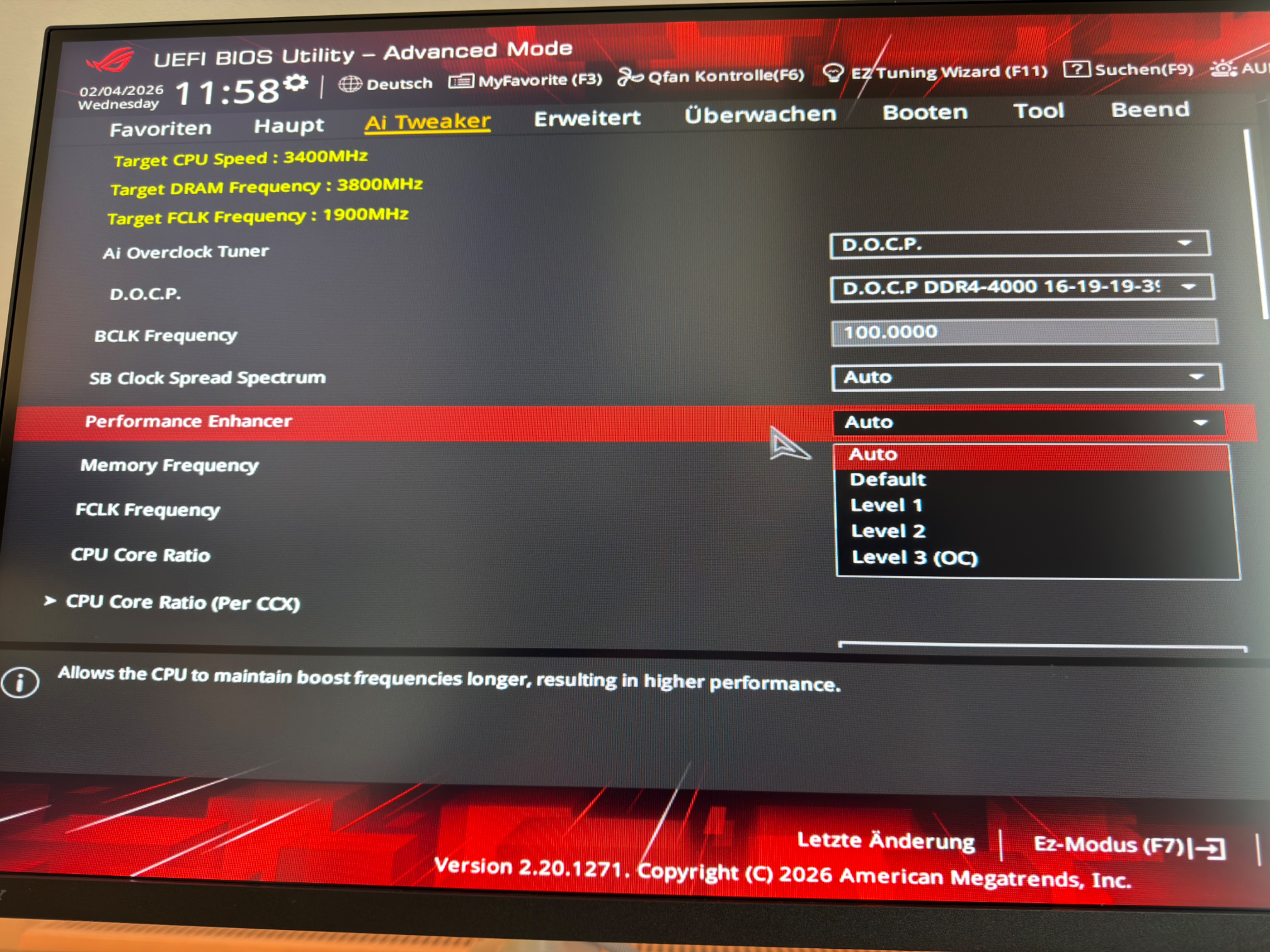

Deaktivier mal den Performance Enhancer.
Ansonsten scheint dieses Stepping wirklich ein anderes Verhalten aufzuzeigen. Kenn ich so @stock jedenfalls nicht.

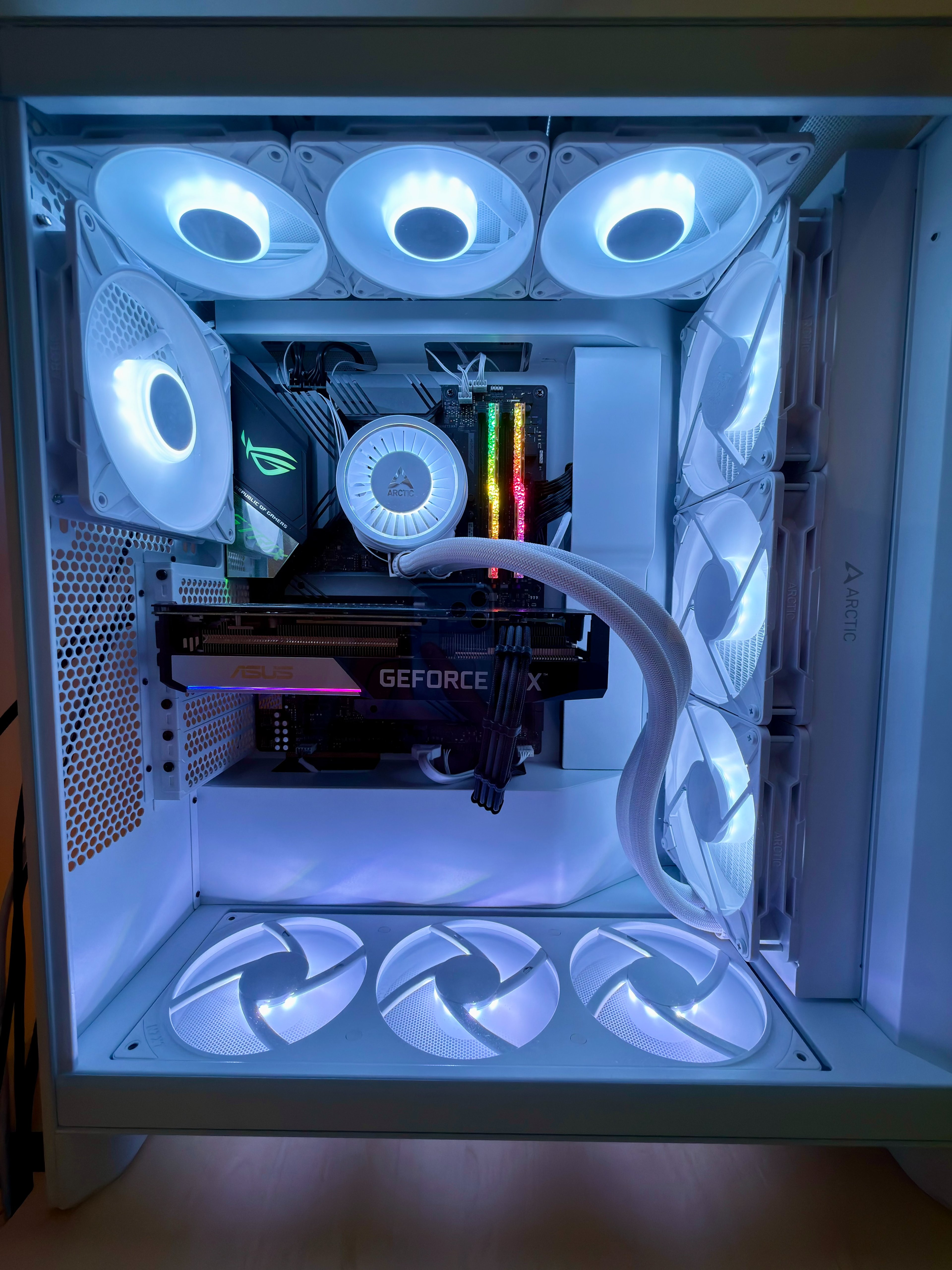

Und wer weiß, sicherlich haben sie auch was an der Kühlung nachbessern können oder ich hab einfach Glück, aber ja die CPU Läuft so unter Volllast immer 45-50 Grad.
Ich denke mein Airflow spielt da auch eine Rolle (siehe Bild unten), ich kann euch aber versichern, Pumpe meiner Arctic Freezer III 420 Pro läuft reduziert auf 70% wegen Geräusche was etwa 2300RPM sind und Lüfter alle nur 900RPM.

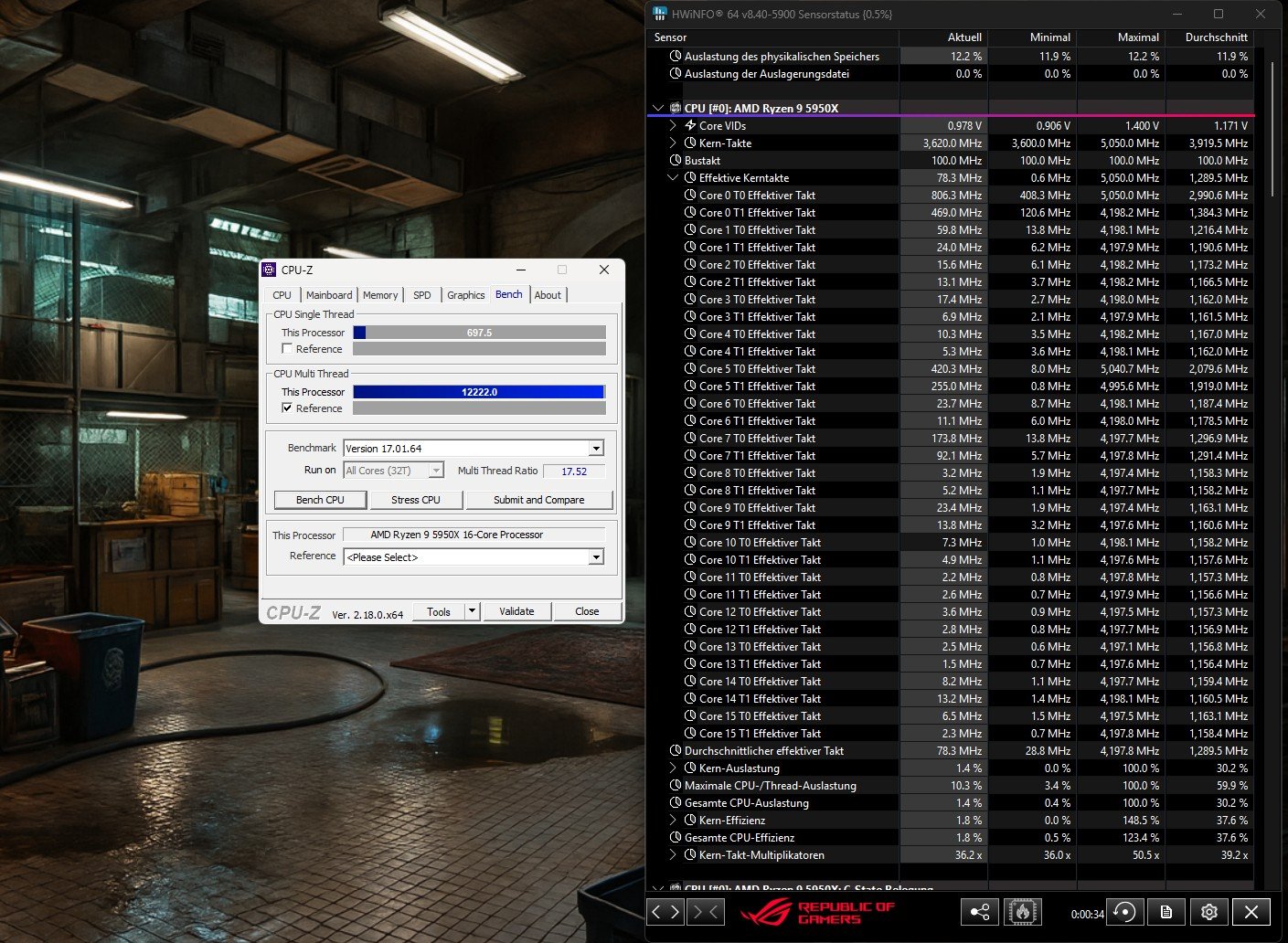

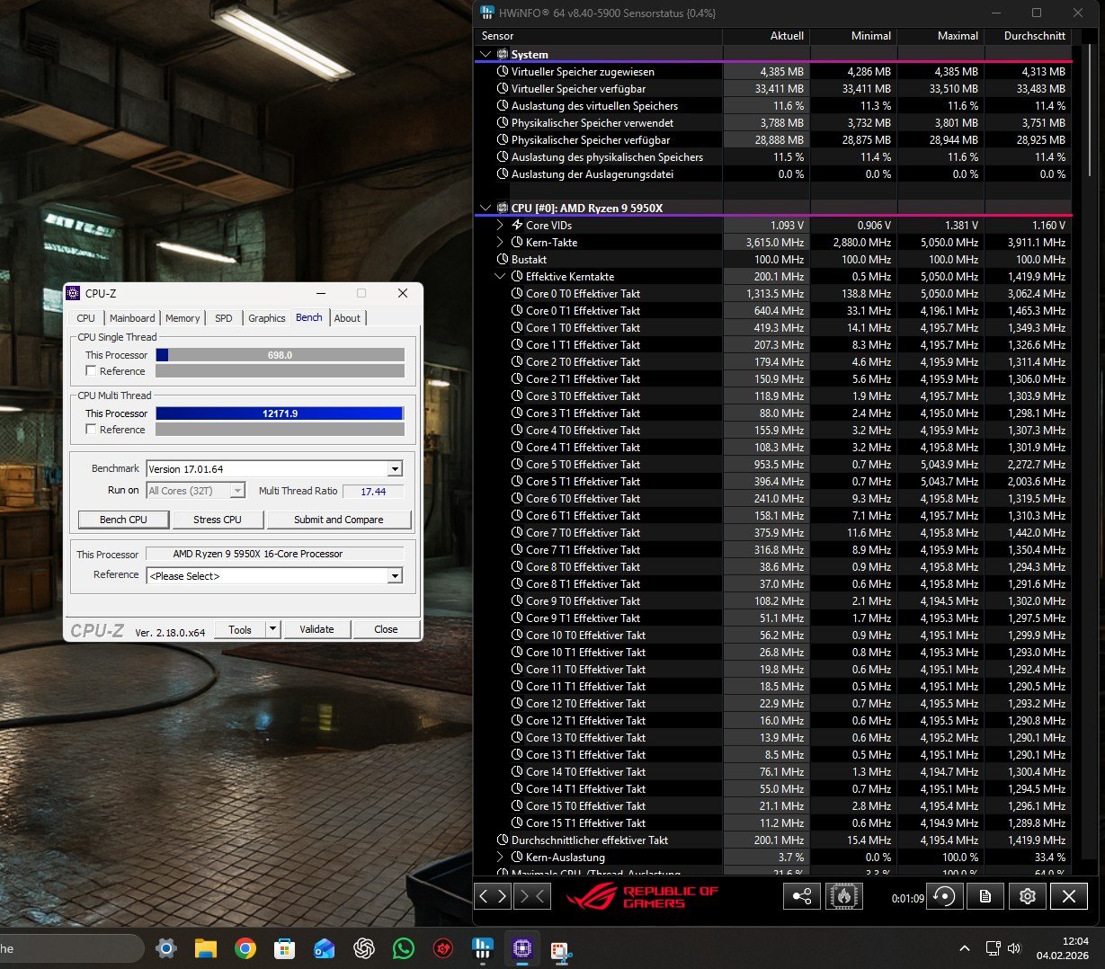

Kann da nichts deaktivieren oder meinst du default? Gerne mach ich das kurz für dich auf default, Bild folgt gleich.
Also nochmal für den letzten Test für heute.
PBO Disabled und Performance Enhancer Default.
5950X Stepping B2 Stock 5,05Ghz
Reaktionen: qiller und thornhill

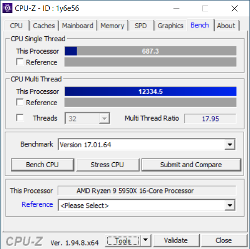

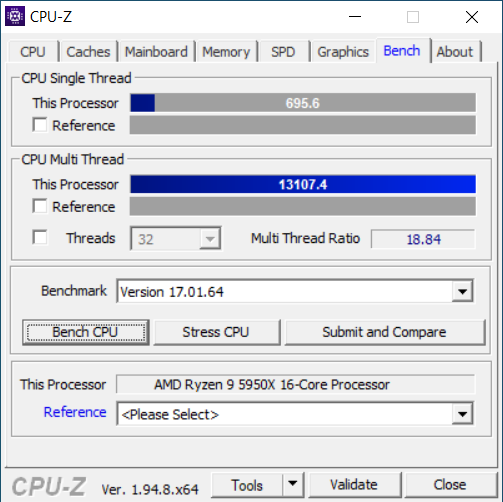

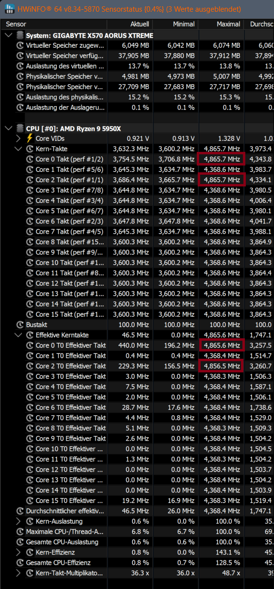

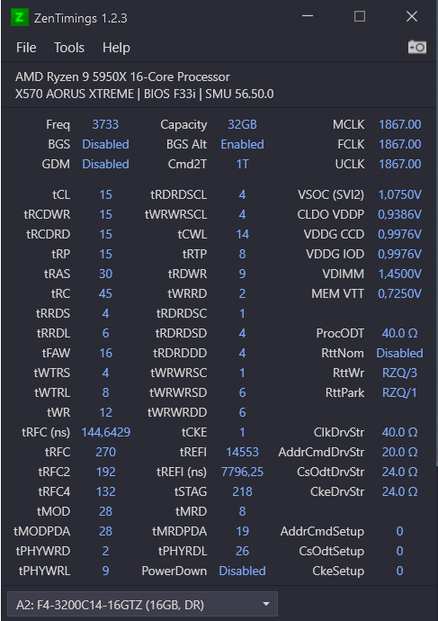

Mal als Ergänzung, auf welche Werte mein B0 Stepping in einem GB X570 Aorus Xtreme aktuell kommt:
Stock
FMax: +200MHz
Scalar: 10x
PBO Limits: Stock
Fmax: 0MHz
Scalar: 1x
PBO Limits (TDC/EDC/PPT): 120A/140A/180W
Man sieht schön, dass hier FMax o. Scalar so gut wie nix bringen. Einzig halbwegs sinnvolle ist, die PBO-Limits auszuhebeln, um die Multicore-Performane zu steigern.
So, und jetzt wirds nochmal interessant. Hier mal Werte von 2021 mit einer älteren SMU-Version (56.50.0), dieselbe CPU im selben Board:
Stock
Fmax: 0MHz
Scalar: 1x
PBO Limits (TDC/EDC/PPT): 140A/140A/180W
CO: -5 (CCD0), -20 (CCD1) (lief aber nicht 100% stabil)

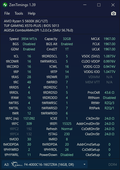

Ist bei meinem PLUS Board 4000er genau das selbe!
Ich muss zuerst über DOCP auf 4000 gehen und dann manuell runter regeln.
In meinem Fall hab ich Glück und es läuft sogar 1967Mhz in 1:1:1!
MCLK1967
FCLK1967
UCLK1967
Man muss aber sagen:
die Busse hochtakten ist auch schon OVERCLOCKING!!
Und das erklärt auch die höheren Benchmarkwerte sehr gut.
Vielleicht ging teilweise das OC durch das BIOS Update verloren... jetzt hast du es durch "Herumspielen" mit DOCP irgendwie wieder hergestellt und es gibt wieder gute Benchmarkwerte.
Also ich hatte mal einen Vergleich gemacht in CoD und dabei festgestellt, einfach nur durch die höhren Bustakte hab ich 15-20% mehr FPS.
Was absolut MASSIV ist!
Also die Bustakte bringen schon sehr viel bei non-X3D-CPUs!
Unterm Strich bin ich erleichtert, dass ich jetzt wohl "gefahrlos" auf das neueste BIOS updaten darf...
Werde aber natürlich jetzt vorher die selben Benchmarks laufen lassen, wie du und vergleichen, wie es nach dem Update ausschaut.
Werde dann auch berichten.
Anders bekomme ich es aber gar nicht zu laufen... wenn ich nicht zuvor in DOCP 4000 einstelle, sondern alle manuell eingebe... dann läuft es einfach nicht.
Egal, welche RAM-OC ich im Endzustand haben will, ich muss IMMER erstmal 4000 DOCP machen.
Sonst geht garnichts.

Memory Timings​
RFC4132132
RFCns157.092157.1187
Frequency39343934
Ratio19.6666719.66667
BGSDisabledDisabled
BGSAltEnabledEnabled
GDMEnabledEnabled
PowerDownDisabledDisabled
Cmd2T1T1T
CL1616
RCDWR1616
RCDRD1616
RP1616
RAS2828
RC4848
RRDS44
RRDL66
FAW1616
WTRS44
WTRL1212
WR1212
RDRDSCL55
WRWRSCL55
CWL1616
RTP1414
RDWR3131
WRRD77
RDRDSC11
RDRDSD55
RDRDDD44
WRWRSC11
WRWRSD77
WRWRDD66
TRCPAGE00
CKE11
STAG230230
STAGsb00
MOD3030
MODPDA3030
MRD88
MRDPDA2020
RFC309309
RFC2192192
REFI1532515325
XP1212
PHYWRD22
PHYWRL1111
PHYRDL2628
WRPRE11
RDPRE11
RDPOST00
WRPOST00
REFIns7791.0527791.052
FGR00
RefreshModeNormalNormal
PMT​
MCLK1967
FCLK1967
UCLK1967
CLDO_VDDP0.9975901
CLDO_VDDG_CCD0.9474353
CLDO_VDDG_IOD1.047745
InstanceZenStates.Core.PowerTable
ConfiguredClockSpeed3934
MemRatio19.66667
VDDCR_SOC1.087504
VDD_MISC0
AOD​
SMTEn0
MemClk0
CadBusDrvStren
ProcDataDrvStren
ProcOdt
ProcOdtPullUp
ProcOdtPullDown
ProcCaOdt
ProcCkOdt
ProcDqOdt
ProcDqsOdt
ProcDataDrvStrenApu
ProcCsDs
ProcCkDs
ProcDqDsPullUp
ProcDqDsPullDown
DramDataDrvStren
DramDqDsPullUp
DramDqDsPullDown
RttNomWr
RttNomRd
RttWr
RttPark
RttParkDqs
MemVddio
MemVddq
MemVpp
ApuVddio

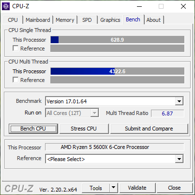

Ich habe jetzt auch Mal gemessen:
AI sagt so:
  • Stock (No PBO): Single-thread ~600–620 | Multi-thread ~4,600–4,800
  • PBO + 200 MHz & Curve Optimizer: Single-thread ~640–670 | Multi-thread ~5,000–5,300
Standardwert für den 5600x wäre also deutlich unter dem gemessenen... wieso?
Weil mein System halt nicht Stadard ist aufgrund der deutlich hochgefahrenen Bustakte...
:D :D :D
Würde ich jetzt DOCP rausnehmen und die Busse alle auf Standard runter takten, würde ich da auch entsprechend einen "Leistungseinbruch" auf 615 haben.
Ich bin sogar halbwegs überzeugt, ich bekomme den Leistungseinbruch auch nach dem BIOS-Update erstmal und sobald ich dann nochmal neu einfach DOCP => 4000 setze und danach manuell 1976Mhz einstelle, ist der Einbruch wieder weg.
Aber wie gesagt... ich muss es erstmal machen, werde dann berichten.
