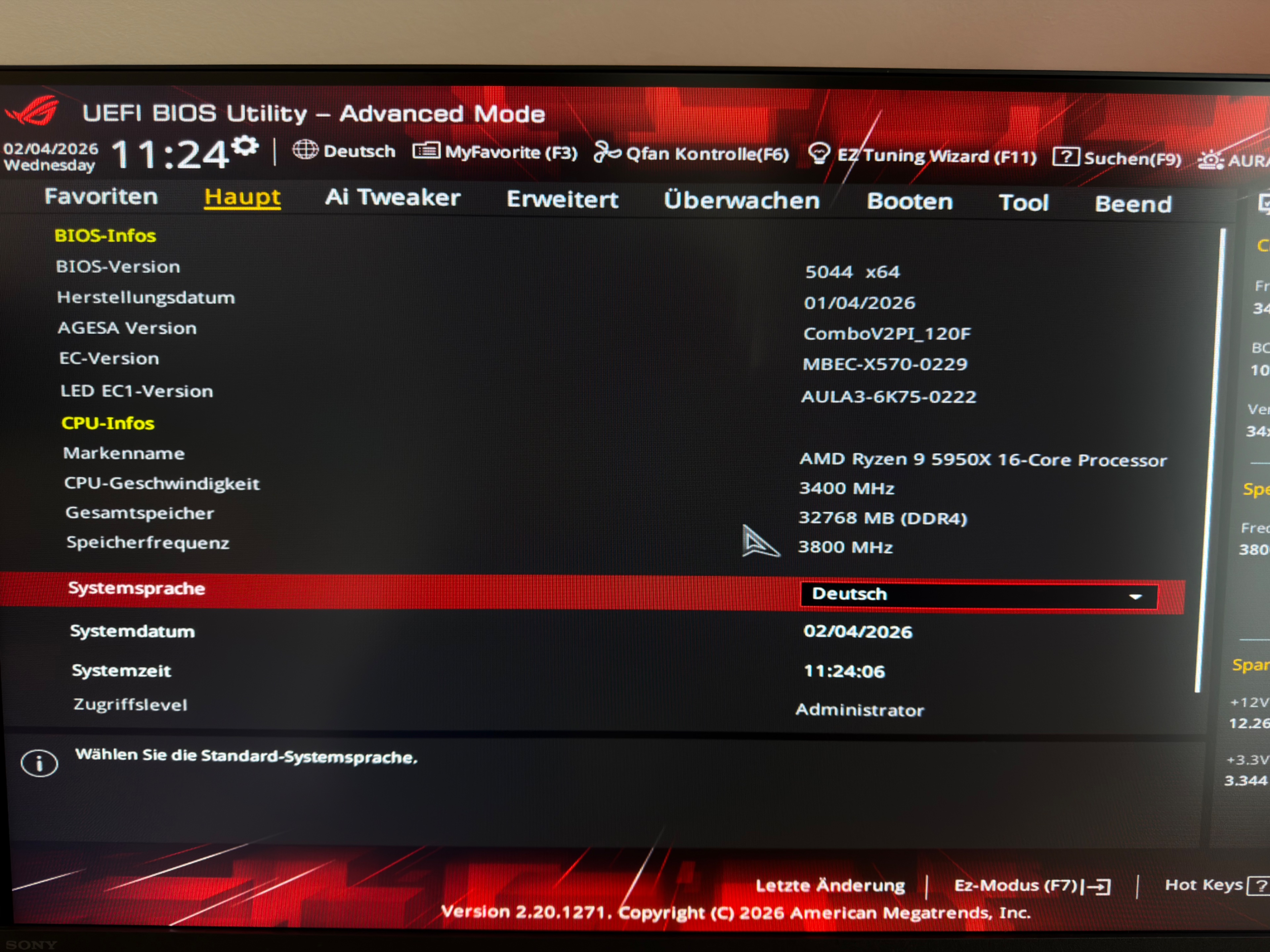

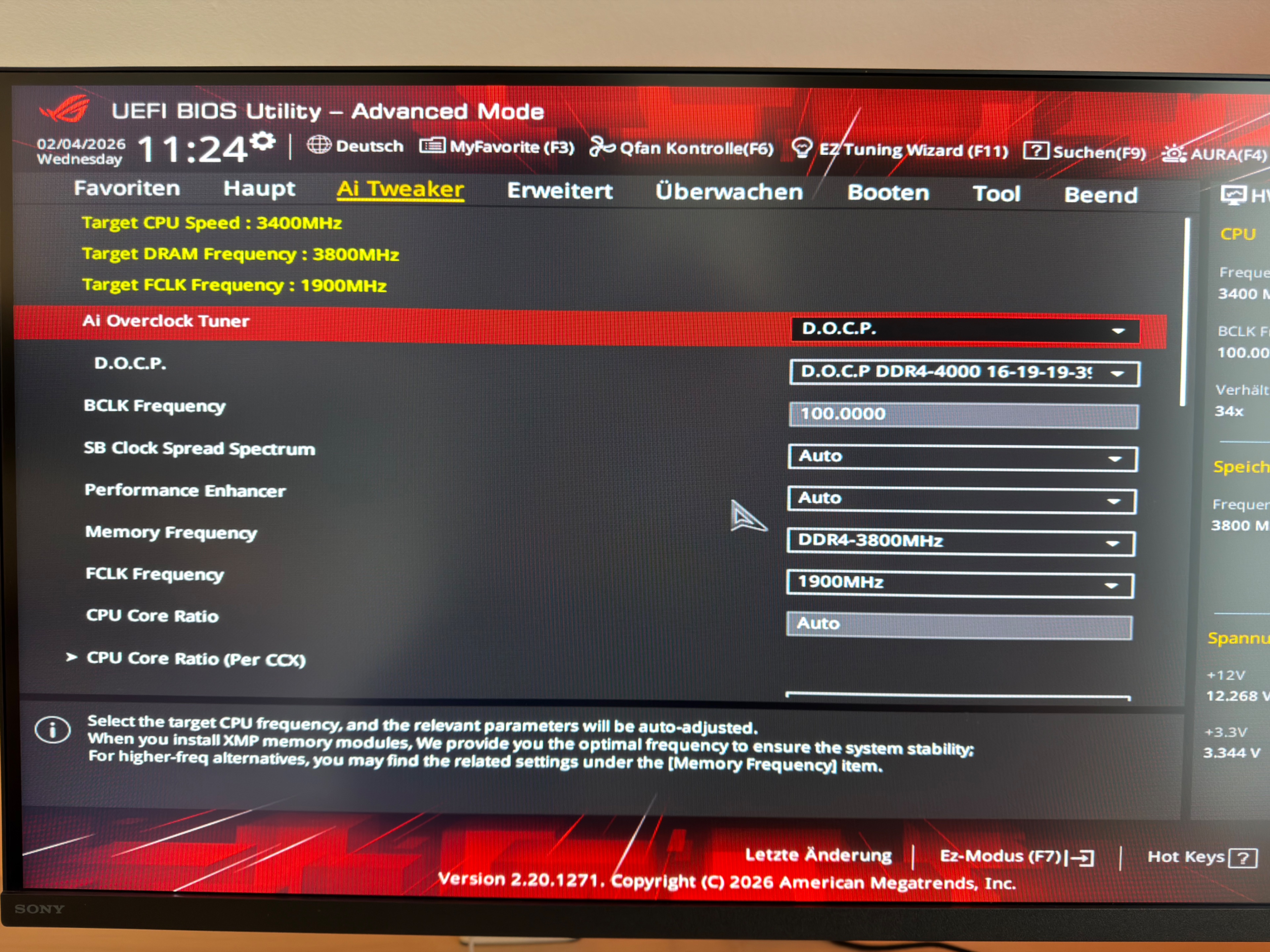

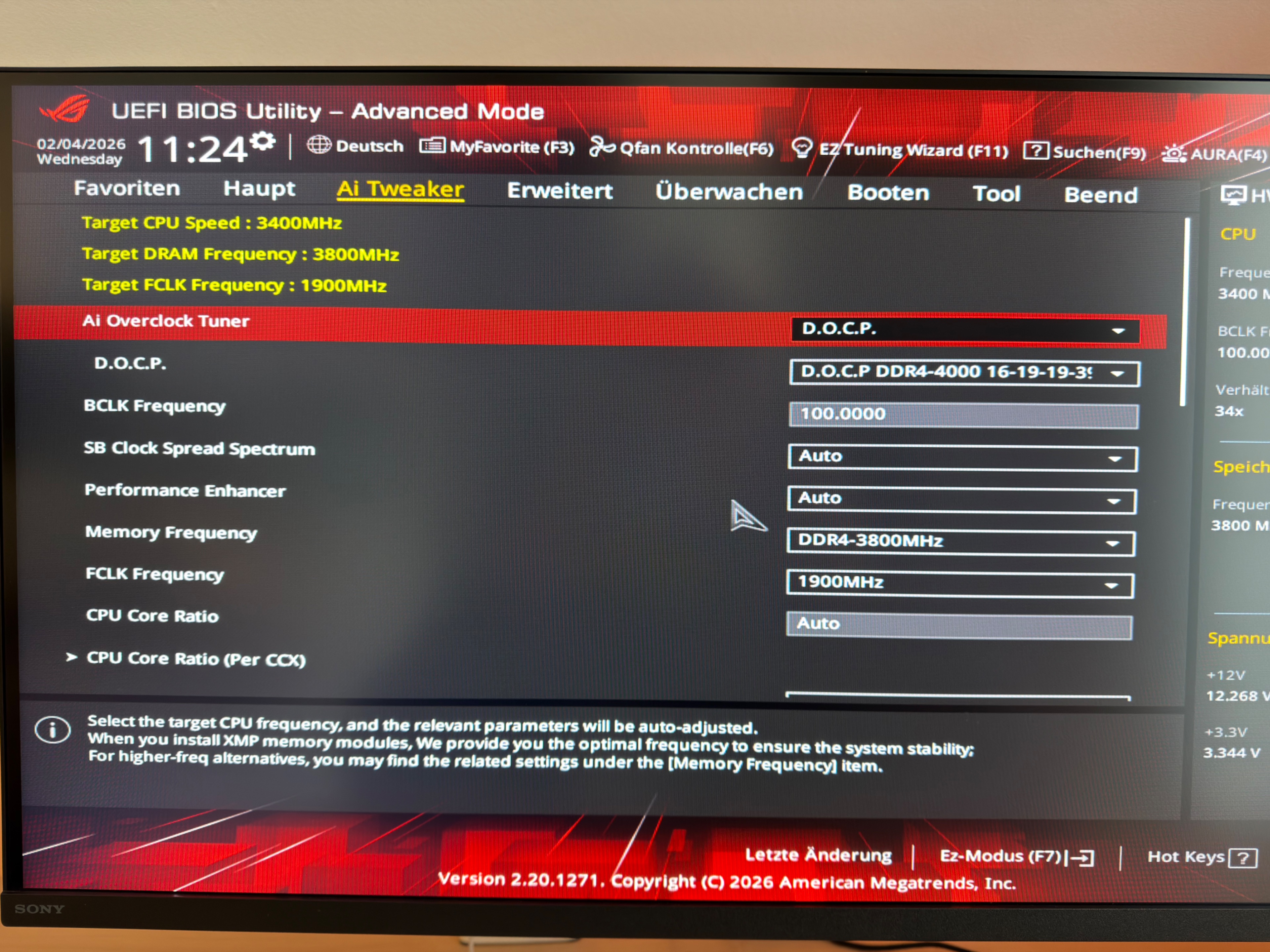

Nach dem BIOS Update von Version 5043 Beta auf Version 5044 sind meine Benchmark Ergebnisse in mehreren Tools dauerhaft schlechter. Betroffen sind unter anderem 3DMark CPU Profile, CPU Z und Cinebench R20. Der Leistungsverlust liegt reproduzierbar bei etwa 7-8 Prozent!!!
Ein CMOS Reset und das anschließende erneute Setzen der Einstellungen haben keine Verbesserung gebracht. Auch ein Downgrade zurück auf BIOS 5043 (Backflash) hat nichts geändert, weshalb ich aktuell wieder auf BIOS 5044 bin.

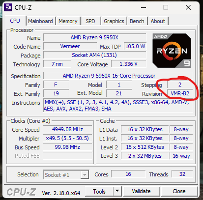

Konkrete Werte in CPU Z
Mit BIOS 5043 im Stock Betrieb ohne OC: ca. 12300 Punkte Multithread und 698 bis 700 Punkte Single Core
Mit BIOS 5044 im Stock Betrieb: ca. 11500 Punkte Multithread und ca. 680 Punkte Single Core
Auch im OC Betrieb ist der Unterschied vorhanden: Mit identischen OC Einstellungen, mit denen ich vorher in CPU Z ca. 13500 Punkte erreicht habe, komme ich jetzt nur noch auf ca. 13000 Punkte.
Ich habe das System bereits komplett neu aufgesetzt (Windows 11 Pro frisch installiert). Selbst im sauberen Zustand bleiben die schlechteren Ergebnisse bestehen. Ich finde keinen Ansatz, wie ich wieder auf die Werte von vor dem Flash komme.
Ich könnte die gleichen Vergleiche auch für 3DMark CPU Profile und Cinebench detailliert auflisten, wollte den Beitrag für den Anfang aber auf CPU Z beschränken. Insgesamt sind die schlechteren Ergebnisse jedoch in allen genannten Benchmarks reproduzierbar.
• BIOS Downgrade auf 5043 (Backflash) ohne Erfolg
• CMOS Reset und Einstellungen anschließend neu gesetzt ohne Erfolg
• Windows 11 Pro komplett neu installiert (formatieren und frisch installieren) ohne Erfolg
• Alle BIOS Einstellungen geprüft
• Stock und OC Einstellungen mehrfach erneut getestet und verglichen
• OCCT Stabilitätstest 1 Stunde Sauber durchgelaufen
• Temperaturen unter Volllast CPU ohne OC 45-50 Grad und mit OC 60-65 Grad im Grünen Bereich dank Arctic AIO 420 Pro

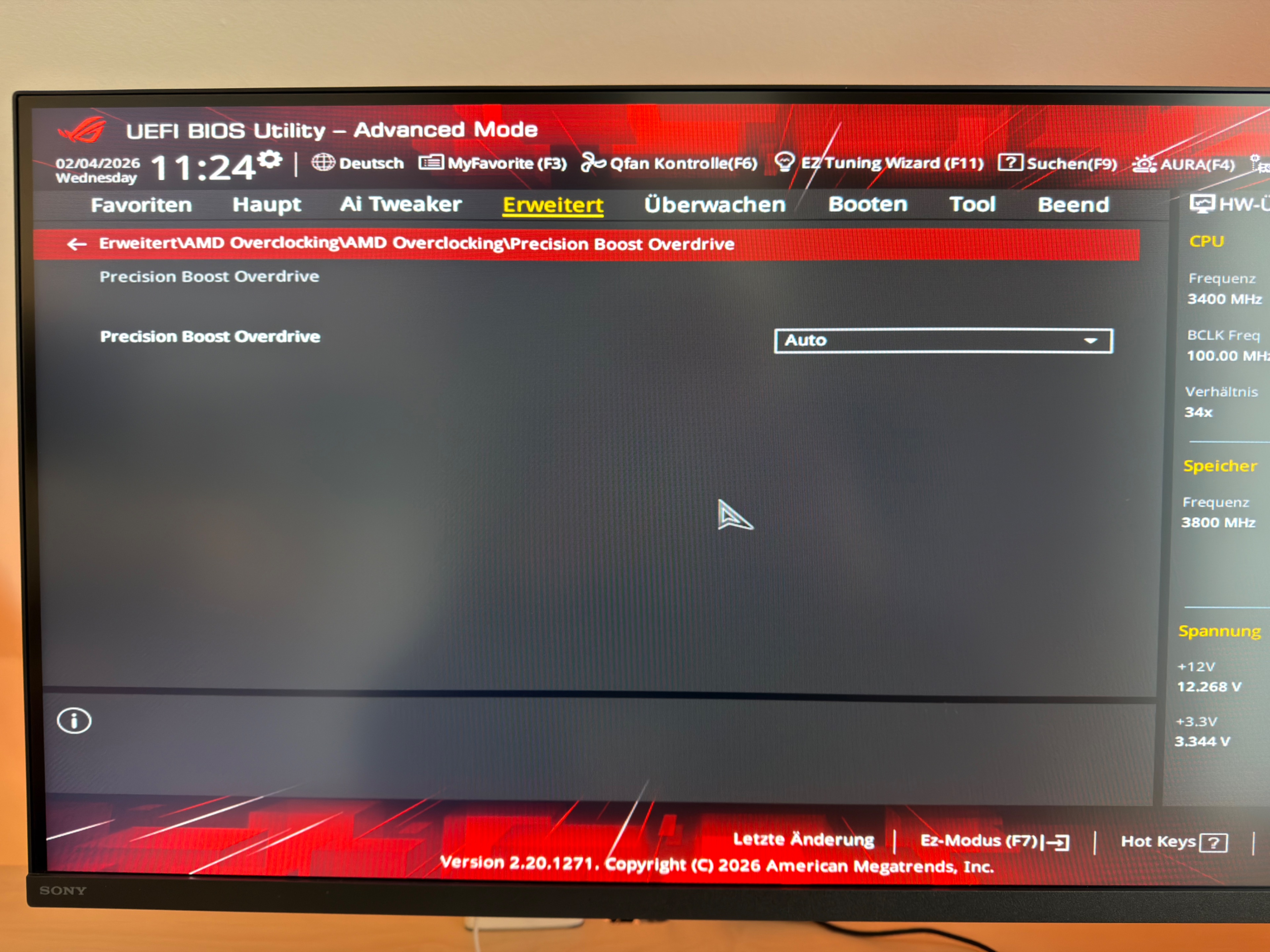

  • ist PBO oder der Curve Optimizer deaktiviert?
  • ist neuerdings die Virtualisierung (und damit VBS & HVCI) aktiviert?
Reaktionen: xxMuahdibxx und qiller
@cvzone Wie Schon gesagt sind die oben genannten werte im Stock zustand, also Ohne PBO.
Stock ohne PBO

Ich hab selber ein 5950X und ich kann schonmal mit 100iger Sicherheit sagen, dass ~700Punkte NICHT den Stock-Werten entspricht. Hier ist definitiv schon OC drin (wahrscheinlich Fmax hochgesetzt über diesen "AI Booser", "Multicore Enhancement" oder wie auch immer Asus das jetzt nennt). ~680 ist der normale Wert, wenn der Kern für die Berechnung bei ca. 4.9Ghz taktet. Übrigens benutzt CPUZ Single Core Benchmark grundsätzlich immer den ersten CPU-Thread und ignoriert CPPC-Einstellungen. Daher kann es sein, dass der Benchmark eh nicht auf dem Max-Boost-Kern läuft.
Edit: Hier kommen die 5950X sogar nur auf 660-670 Punkte
https://valid.x86.fr/bench/mh6phy/1
https://www.cpu-monkey.com/de/benchmark-amd_ryzen_9_5950x-cpu_z_benchmark_17_single_core
Reaktionen: Unlimited1980 und xxMuahdibxx
qiller schrieb:
Ich hab selber ein 5950X und ich kann schonmal mit 100iger Sicherheit sagen, dass ~700Punkte NICHT den Stock-Werten entspricht. Hier ist definitiv schon OC drin (wahrscheinlich Fmax hochgesetzt über diesen "AI Booser" oder wie auch immer Asus das jetzt nennt). ~680 ist der normale Werte, wenn der Kern für die Berechnung bei ca. 4.9Ghz taktet. Übrigens benutzt CPUZ Single Core Benchmark grundsätzlich immer den ersten CPU-Thread und ignoriert CPPC-Einstellungen. Daher kann es sein, dass der Benchmark eh nicht auf dem Max-Boost-Kern läuft.
Ich weiß was du meinst und ich bin selber erstaunt das die CPU diese Werte geschafft hat aber es muss darin liegen das es eine Stepping 2 CPU ist also ein refresh wie damals der 5800XT.
Ich kann versichern das diese Werte absolut Stock sind. Weder PBO, Curve Optimizer oder irgend ein ASUS AI Tune war und ist Aktiviert. Alle werte die ich euch genannt habe sind absolut STOCK STOCK STOCK.
Die CPU Taktet auch mit Komplett Stock werten immer Automatisch 5050Mhz aber das tut sie auch nach dem Bios Update.
Also bitte glaubt mir, es ist kein OC drauf und ich habe wohl einfach glück mit der CPU ein gutes Exemplar erwischt zu haben.

Auch nochmal hier damit es mir einige glauben. PBO ist nichts gemacht.
