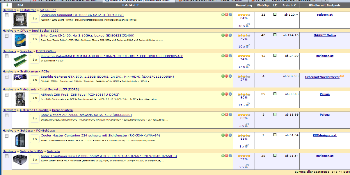

Doch wegen den momentan erhöhten Preisen läge die Zusammenstellung bei über 800€, wenn man sie als Wunschliste bei geizhalz.at anlegt! Natürlich sollte man, wenn man was Gutes haben will ja auch bereit sein, so viel auszugeben, doch leider geht das bei mir wirklich gar nicht :( Und da kämen doch auch noch Versandkosten hinzu, da die einzelnen Komponenten von unterschiedlichen Anbietern kommen, und der Preis für den Zusammenbau, oder? (Siehe Screenshot)
Nun hab ich die Frage: Macht es Sinn, sich trotzdem für die 800€ Empfehlung zu entscheiden und bei einzelnen Komponenten minderwertigere Alternativen zu nehmen und so eine etwas "abgespecktere" Version des PC's zu erschaffen?

- Für nen paar Cent weniger bekommst 8 GB Speicher
- Die HDD Preise sind ziemlich krass aktuell (120 € sind fast das doppelte von der FAQ-HDD)
-- Ggf. das Volumen überdenken und 500 GB nehmen.
- Beim DVD-Brenner kannst auch noch 2-3 Euro einparen
- Statt der GTX 570 kannst auch ne GTX 560 TI (normal oder auch 448) nehmen.
-- Oder ne AMD 6870 / 6950
HW nachträglich erneuern ist immer möglich klar.
Massiv einsparen kannst du bei der Zusammenstellung ja nur an 2 Stellen, das ist einmal die Festplatte die derzeit extrem teuer ist oder alternativ durch abspecken der Grafikkarte.
Für mich wäre daher die Hauptüberlegung, hast du noch eine etwas ältere SATA-Festplatte die du erstmal verwenden kannst, dann würde ich in die Richtung gehen. Spart dann eben 100 Euro und du bist im Budget und kannst im Zweifel, wenn sich die Preise wieder beruhigt haben, ja noch eine moderne Platte nachkaufen. Sonst vielleicht wenigstens versuchen ne günstigere 320GB/500GB Platte in der 50/60 Euro Region zu bekommen (WD Blue, Samsung F3).
Alternative 2 ist das schon empfohlene Abspecken der Grafikkarte auf ne 560Ti, diese ist ein ganzes Stück günstiger und kann dann später irgendwann problemlos aufgerüstet werden, auch dann sparst du grob 100 Euro ein und solltest mit der Leistung trotzdem problemlos erstmal auskommen.
