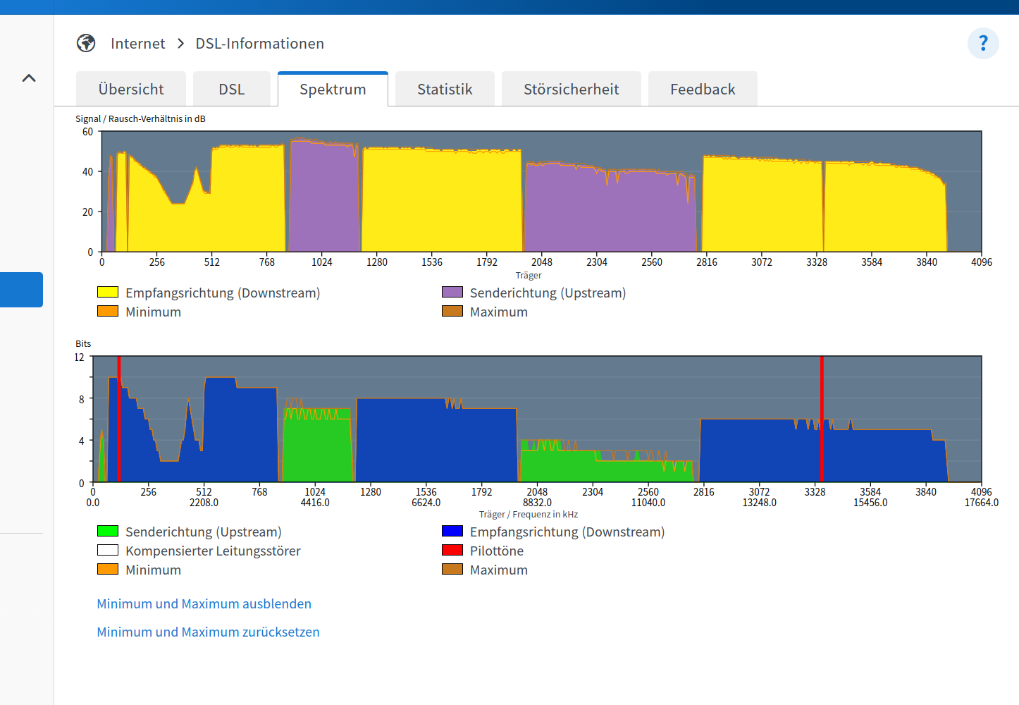

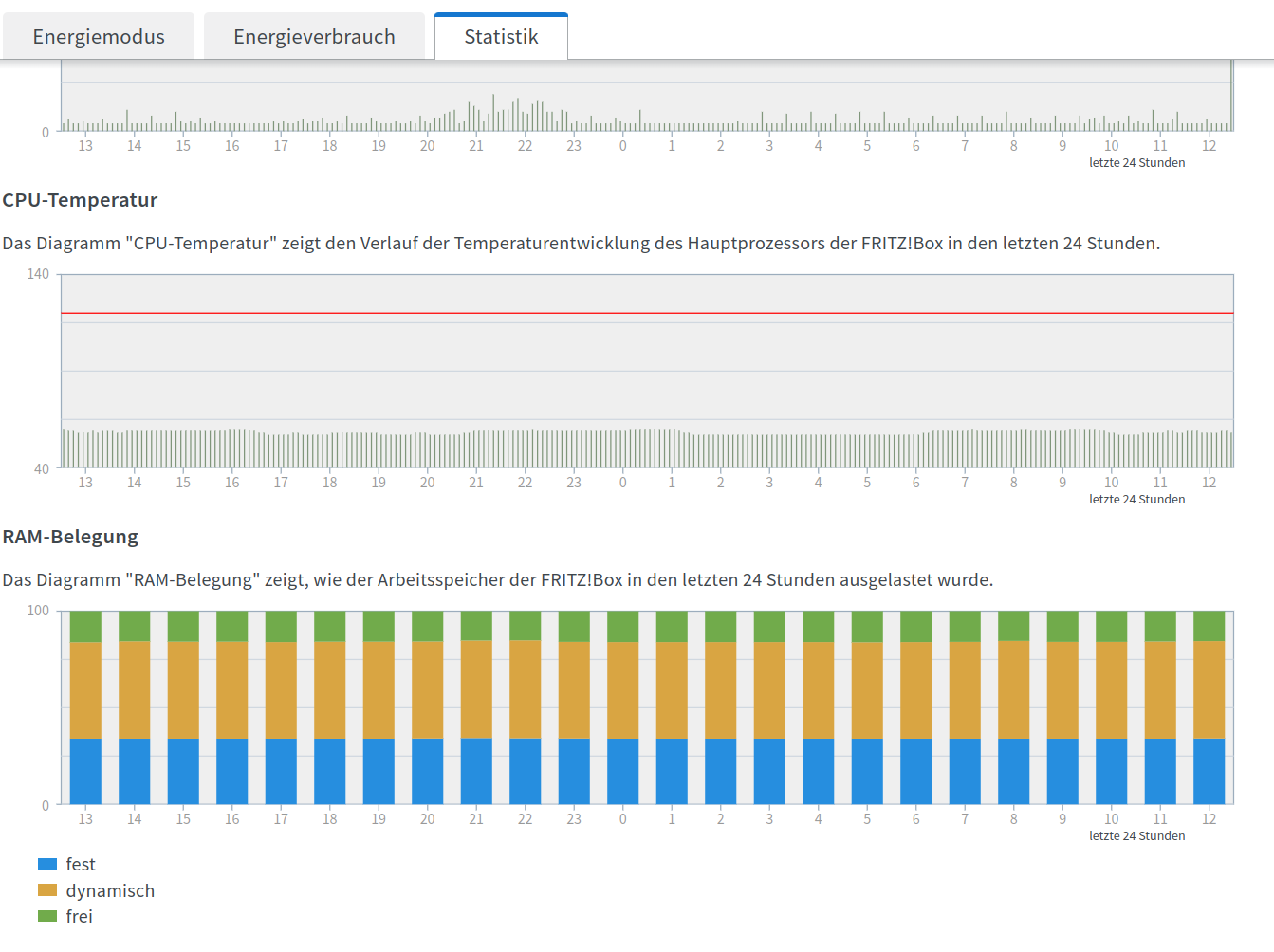

Im Anhang ein Bild der Statistk wenn nichts mehr geht.

Interessanter wären alle Seiten von dsl-information, bei Spektrum noch Minimum und maximum einblenden bevor man den Screenshot macht.

Hier noch die DSL-Info 3 Stunden nach Neustart.
