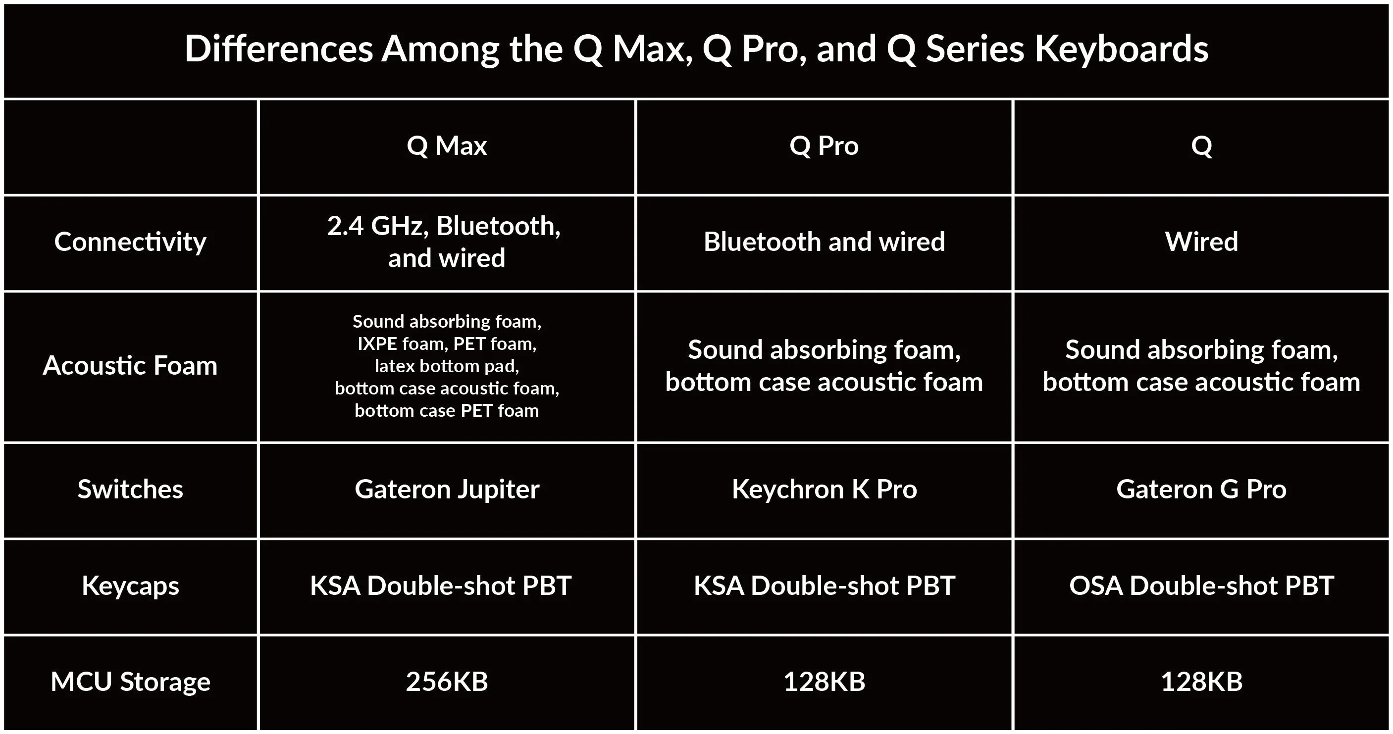

es gibt auch eine kleine Tabelle zu dem Thema beim Hersteller
Reaktionen: H1ldegunst
Bei Barebone Switches und Keycaps. Der Rest ist dabei.

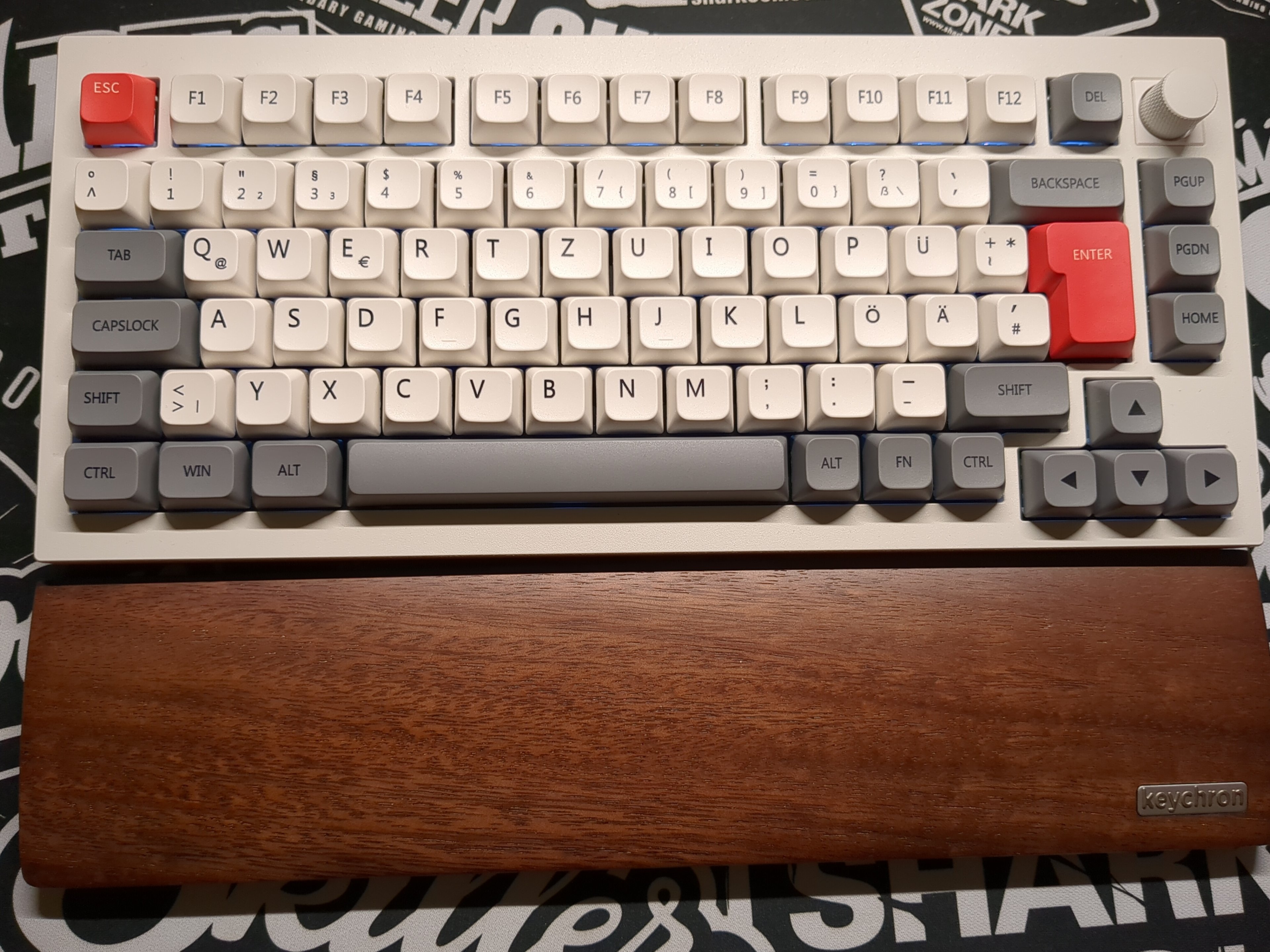

Eine Frage ist bei mir noch aufgetaucht:
Die Platte, auf der die Switches sitzen, ist bei der Keychron beweglich.(Müsste das PCB sein). Es schwingt also leicht nach unten, wenn man die Switches reinsetzt.
Soll das so?
Bei der alten Corsair K63 ist die bocksteif befestigt. Da bewegt sich nichts.
Ansonsten sieht das Endprodukt aktuell so aus wie im Anhang.
Keycaps sind noch nicht perfekt, aber für 20€ direkt über Ali ziemlich in Ordnung.
Die HE-Switches machen großen Spaß. Auch beim Schreiben stört es mich nicht wirklich, der alten Corsair immer noch um Welten überlegen :)
Sollte ich mal zu viel Geld haben, kaufe ich mir vielleicht noch mal einen anderen Barebone und teste mal Clicky-Switches, aber das ist noch lange hin.
