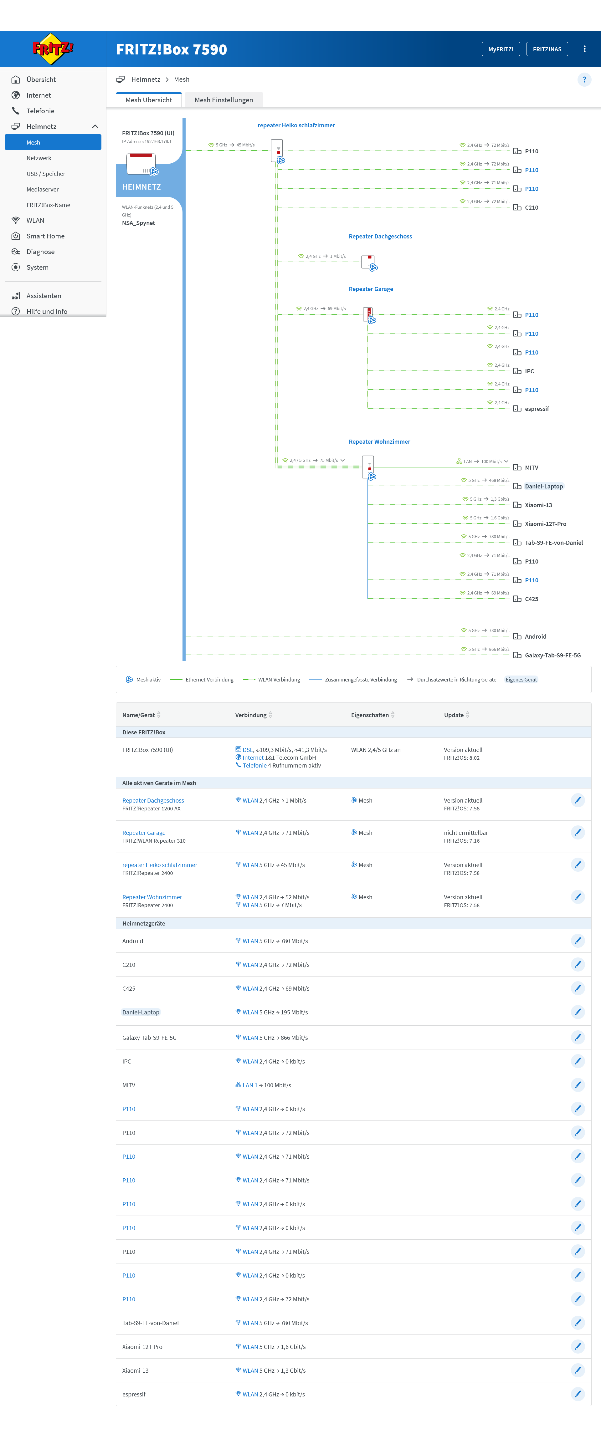

ich sitze grad bei meinen Eltern und versuche deren WLAN zu fixen.
Es ist aber ein absolutes unverständliches Chaos vor dem ich mich befinde.
Hauptproblem ist die wirklich grottenschlechte Verbindung zur Fritz Box.
Wie man sieht verbindet sich nahezu kein Gerät direkt mit der FB direkt.
Repeater Schlafzimmer ist im 1.OG wie die FB. Ca 4m Distanz.
Repeater Wohzimmer ist exakt unter der FB etwa 1,5m Distanz.
Repeater Dachgeschoss ist ÜBER der FB etwa 1,5m Distanz.
90% alle Geräte die sich mit dem Repeater Schlafzimmer verbinden, sind im Wohnzimmer lokalisiert wo, in 3m Entfernung, der Repeater Wohnzimmer hängt. Die Geräte sollten also eigentlich alle mit Wohnzimmer oder FB connecten und niemals nie nicht mit dem Schlafzimmer. Zumal Schlafzimmer nicht nur weiter weg ist, der hängt sogar draußen.
WLan Calls sind eine Katastrophe. Selbst ein Speedtest mit meinem Laptop ist nicht möglich. Timeout der Website.
WAIPU TV nahezu unnutzbar. Handy, Tablet und Co ebenfalls.
Wir haben hier natürlich viele andere Netzwerke durch Nachbarn die einstreuen aber so schlimm wie aktuell war es noch nie.
Habe schon verschiedene Kanäle Versucht oder mal das 5GHz Netz deaktiviert aber das ändert einfach gar nichts.

Die 7590 hat ein bekanntes Problem mit sich (nach ca. 5 Jahren) verabschiedenen Spannungswandlern fürs WLAN. Symptome sind anfangs ausfallendes (2,4 GHz)-WLAN, fiepen und später auch Verschmorungen auf der Platine.
Frag mal bei AVM nach, die sind da recht kulant.

@rezzler Dem kann ich nur zustimmen. Genau das Problem hatte ein Freund von mir. Er hatte dann ne WLAN Reichweite von weniger als einem Meter, in der noch es vernünftig läuft.
Wenn das Signal schon Schrott ist, kann ein Repeater natürlich auch nur noch Schrott repeaten.
  1. zieh ein Backup der ganzen Konfiguration, sodass du einen Weg zurück hast
  2. Frag den AVM Support um Hilfe, ggf. bekommst du die Fritze getauscht.
  3. Falls du in der Zwischenzeit überhaupt WLAN haben willst:
    1. bring einen der Repeater zur Fritzbox und leg ein Kabel
    2. Konfigurier das so hin, dass der Fritzbox kein WLAN mehr erzeugt und einer der Repeater AP spielt und der andere repeatet.
