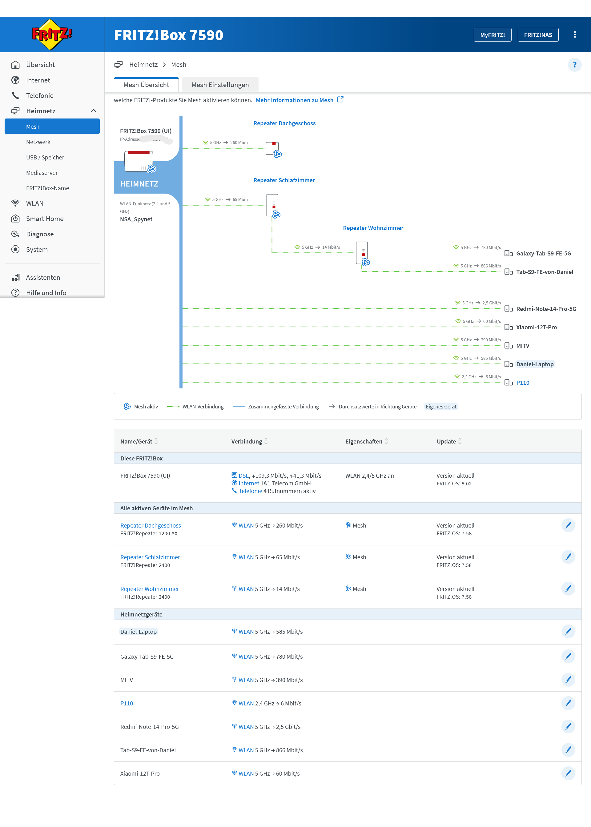

Hast du das gemacht? Also alle 4 Repeater vom Strom genommen und geschaut, ob dann noch ein 2,4 GHz Signal in einiger Entfernung der 7590 zu empfangen ist?
Auf den ersten Blick sieht das für mich auch nach dem hier angesprochenen bekannten Problem aus. Hab das selbst inzwischen auch schon bei zwei 7590 gesehen.
Beispiel
Typisch ist immer, dass bei dem Fehlerbild die Verbindung zwischen FB und Repeater nur noch auf 5 GHz läuft, obwohl früher beide Bänder genutzt wurden. Und Geräte, die nur 2,4 GHz können (bspw. ein Drucker), verbinden sich über den weit entfernten Repeater und nicht mehr direkt mit der 7590, selbst wenn sie fast direkt daneben stehen.
Reaktionen: blastinMot
Wie gesagt wenn ich 5GHz deaktiviere in der FB bauen ja alle Repeater ein 2,4GHz Netz auf bzw auch 5GHz und darauf Verbinden sich alle Geräte. aber alle Geräte haben dann kein Internet mehr. So lange bis ich an der FB wieder 5GHz aktivere. Dann kommt jedes Gerät wieder ins Netz, ohne sich aber mit der FB zu Verbinden.
Aber unabhängig vom sterbenden 2,4 Netz wieso ist die Reichweite so Grotten schlecht für das 5Ghz Netz? Wenn 2,4 ausfällt muss ja das 5er weiterhin eine stabile Versorgung im Haus herstellen können. Aber alle Nase lang verlieren die div. Geräte hier die Verbindung zum Internet. Als würde 5G auch nur 1m weit kommen und sehr instabil sein.
Handy 5Ghz→Repeater 5Ghz→Router 5Ghz →Internet.
aber das klappt halt nur so lala
Hat jede 5ghz Verbindung auch -70 dBm signalstärke oder besser?
Dazu hat 5ghz halt weniger Reichweite, mit Kanal 100 aufwärts geht's noch n Tick weiter.
-53dBm
Komisch nur dass alle Geräte eigentlich 5Ghz können aber trotzdem im Sekundentakt die Verbindung verlieren bzw es so langsam ist.
Die Repeater können ja auch 5Ghz und man kommt nicht ins Internet obwohl man 2m von den Kisten entfernt ist
Reaktionen: Engaged
Also auch jeder Repeater mit dem vorherigen Repeater oder Fritzbox, ist keine einzige Verbindung schlechter als -70 dBm?
Zumindest auf dem Bild sehen manche Verbindungen erheblich schlechter aus, bzw dachboden hat gar kein 5GHz etc.
zB erste Repeater an der FRITZ!Box wird auf dem Bild nur mit 45 Mbit/s angezeigt etc.
Das 2,4er Netz scheint sich jetzt endgültig verabschiedet zu haben.
Repeater Wohnzimmer und Schlafzimmer sind die selben Geräte(2400) und Wohnzimmer ist eigentlich direkt unter der FB. Connected sich aber mit Schlafzimmer der zwar auf der selben Etage wie die FB ist, aber viel weiter weg zum Wohnzimmer ist als die FB selbst.
Daher sollten auch alle Geräte die aktuell direkt mit der FB verbunden sind, mit dem Repeater Wohnzimmer verbunden sein, da dieser viel näher an den Geräten ist.
So wie die beiden Tab S9 Geräte liegen auch alle anderen Geräte im Wohnzimmer. Der Repeater scheint aber nur für die beiden Tab S9 interessant zu sein.
Im Gegenzug finden die beiden Tabs die FB völlig uninteressant.
Der Repeater Garage kann nur 2,4Ghz und connected sich immer mit Schlafzimmer. Garage ist aber nun auch komplett weg und wird auch gar nicht mehr gefunden. Obwohl ja der Schlafzimmer ein 2,4Ghz Netz aufbauen sollte welches dann die Garage empfängt und über 5Ghz von Schlafzimmers zur FB gehen sollte.....
Ich kann auch in den Repeatern das 2,4GHz Netzwerk der FB nicht mehr auswählen. Es wird einfach nicht mehr gefunden. Nur noch das der Nachbarn.
Ich bin mittlerweile völlig verwirrt und hoffe dass die neue FB das Problem behebt und vll den ein oder anderen Repeater obsolet macht.

Aktuell sind alle WLAN-Brücken in einer WLAN-Reihenschaltung hinter dem FRITZ!Repeater 2400 im Schlafzimmer. Die Brücken scheinen sehr weit auseinander, auf jeden Fall würde ich den FRITZ!Repeater 310 gegen einen FRITZ!Repeater 2400 oder wenigstens 600 tauschen.
Wohnzimmer sowie Dachgeschoss sind am nächsten an der FB drann. 1 Stockwerk exakt darüber bzw darunter.
Also nur 1 Wand dazwischen und etwa 1m Luftlinie.
Schlafzimmer ist mehr als 4m weit weg und hat 2 Wände und eine Fensterscheibe zu überbrücken. Macht aber das stärkste WLan Signal. Obwohl Wohnzimmer der selbe & neuere Repeater ist.
Der 310er bleibt. Der muss nur die Wallbox in der Garage ans Netz bringen. Deswegen ist auch der Schlafzimmer Repeater draußen angebracht um die fast 20m zur Garage zu schaffen. Tut er einwandfrei.
Das Problem war bzw ist ja rein von der FB zu den Repeatern.
Die Repeater selber bauen ein 1A Netz auf wobei Schlafzimmer massiv herausssticht mit der Sendeleistung.

Kann ich nur von abraten, denn der 310 hängt auf einer alten FRITZ!OS-Version fest. Auch kann der keine vier sondern nur zwei Spatial-Streams. Weiß gar nicht, ob der schon MU-MIMO konnte. Auch hat der einen anderen WLAN-Chipsatz. Kurz: Er zieht das ganze WLAN runter.
Laut der Mesh-Übersicht hast Du weitere Probleme, die ich versucht habe zu schildern. Der erste Schritt wäre eine saubere FRITZ!Box. Dann den 310er gegen 600 tauschen. Dann kann man nochmal schauen, ob sich nebenbei noch die weiteren Probleme gelöst haben.
