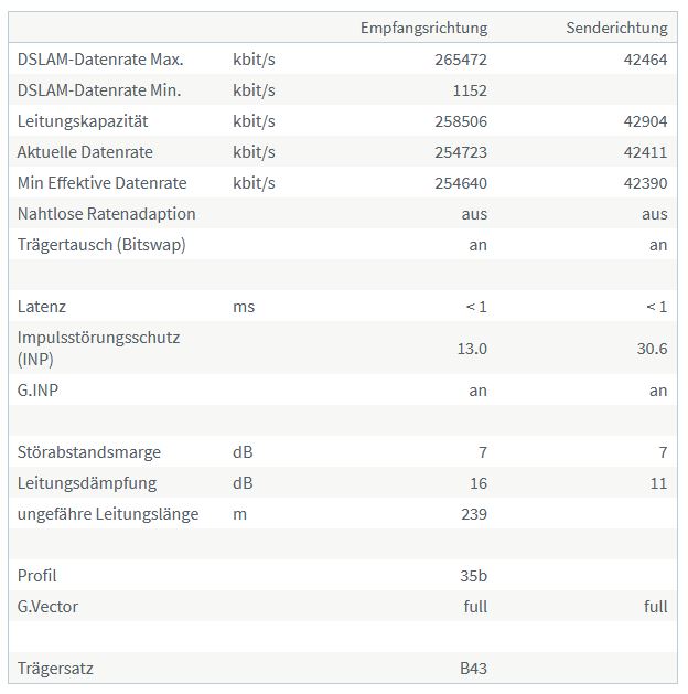

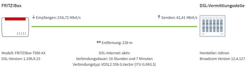

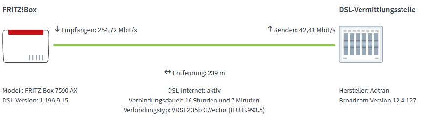

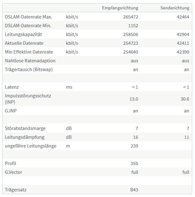

ich behalte das mal bei mir im Auge bzgl. der Leitungslängenangabe aber bin mir doch ziemlich sicher, das sich da bei mir seit Version 7.31 auf der 7590 AX nicht wirklich was geändert hat dran.
Gruß
Sascha
