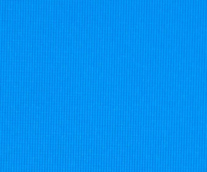

Vielleicht kann man auf diesem Foto vom Desktop etwas brauchbares erkennen?
Also wenn bilde ich mir maximal in nähe der linken oberen Ecke etwas krummes ein. Ansonsten ist das mit dem abfotografieren ja wie du anscheinend weißt eine recht bescheidene Sache^^
Ja, ist es denn normal, daß die Linien in vertikaler Richtung stärker ausgeprägt sind als horizontal? Das ist ja nicht nur beim Abfotografieren so, sondern auch "in echt" zu sehen.
so_oder_so schrieb:
Das ist die Subpixelmatrix.
Das ist selbst bei 60Hz so.
Ja, ist das generell so, daß man mehr vertikale Linien als horizontale sieht? Ist mir nämlich bei anderen Monitoren mit ähnlicher Pixeldichte nicht in dieser Weise aufgefallen.
