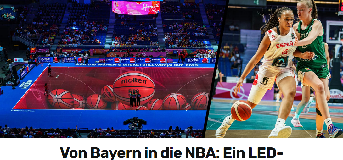

Die einen habens aufm Klo, die anderen spielen darauf.
so wie man halt muß ^^
