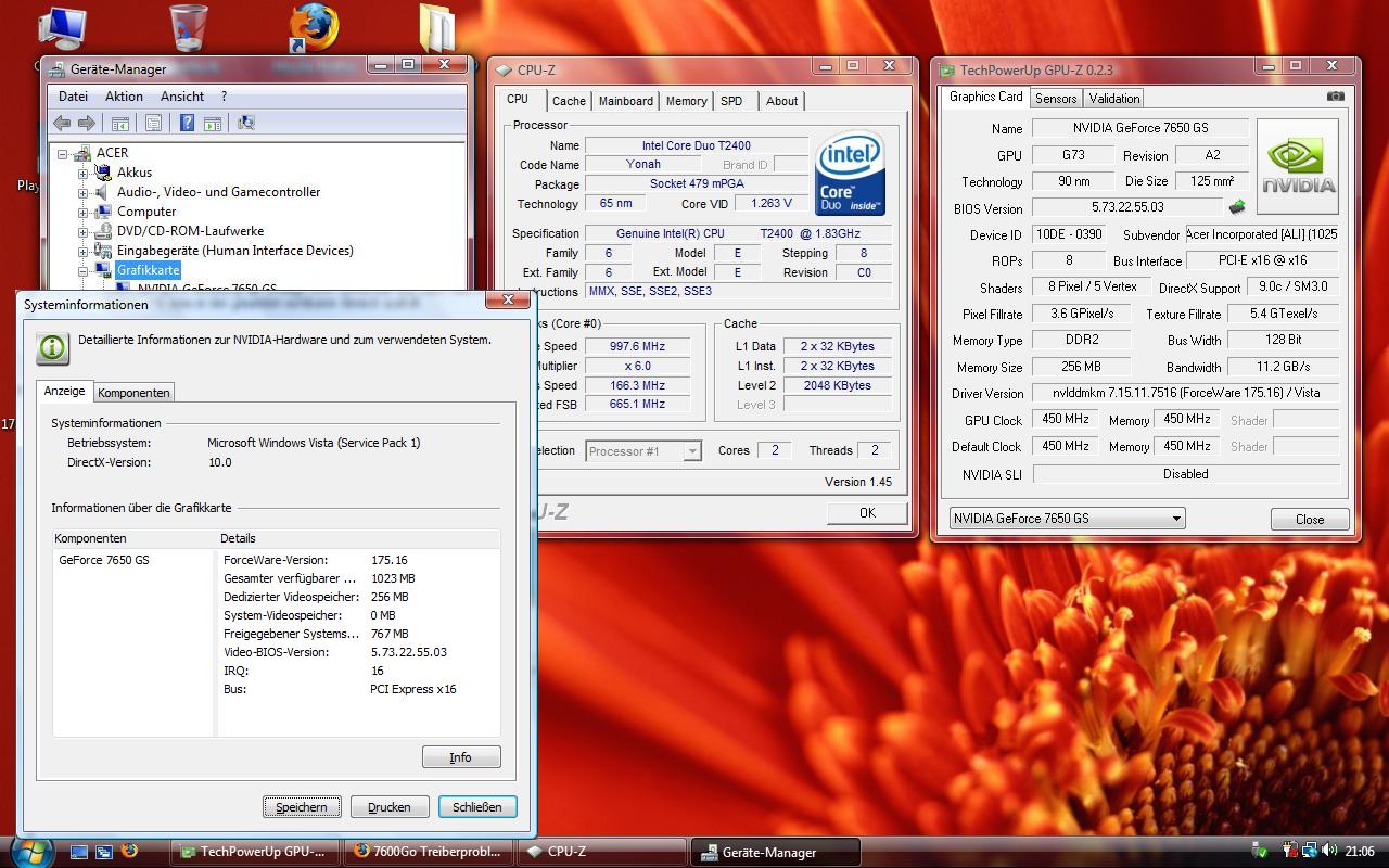

Mal ein kleines Update. Ich habe jetzt mal den Aktuellen Forceware für Desktop-Grafikkarten installiert. Der Treiber läuft ohne Probleme (Bild)
Nur stellt sich jetzt die Frage, ob dies nun ein Nachteil darstellt?

Driver: Parallel Lines läuft meiner Meinung nach um einiges flüssiger als unter der Verwendung des 163.67. Wie kann das sein? Werden Mobile-Driver von Spielen nicht richtig unterstützt?
Insofern wäre es ja ein Vorteil, dass die Grafikkarte nun falsch erkannt wird. Kann nun wohl ohne Ausnahme alle offiziellen Treiber installieren.

Also ein Nachteil ist mit den nVidia-Treibern sicher nicht zu erwarten, es ist eher ungewöhnlich das auf einem Notebook der normale Treiber läuft, aber weil die meisten Notebookgrafikkarten von den Taktraten ihrer eigentlichen Desktopnamensvettern abweichen und auch zum Teil in der Menge von Shadereinheiten und so wird deine 7600GO wohl die selben Spezifikationen wie die 7650GS haben und somit hast du eher Glück das das so läuft und du somit immmer die aktuellsten Treiber nutzen kannst, denn von Haus aus unterstützen die nVidia-Treiber keine Mobile-Lösungen und es wird auf die Notebookhersteller verwiesen oder man schaut bei laptopvideo2go vorbei.
Die Vorteile auf aktuelle Nvidia ForceWare setzen zu können, sind mir klar. Ich freue mich auch ein wenig darüber nicht mehr alle paar Tage auf "tweakforce" oder "laptopvideo2go", nach neuen Treibern ausschau zu halten.
Ich hatte nur Angst, dass mein Grafikmodul nicht richtig angesprochen wird und dadurch evtl. Funktionen verloren gehen.
Dies widerum hat sich durch einige Spieletests jedoch nicht belegen können. In Driver: PL, sowie Fifa08 merke ich einen spürbaren Performancegewinn. Vielleicht kommt es mir nur so vor, aber ich denke gerade in Fifa wird meine Grafikkarte nun erstmals richtig unterstützt. Kein Ruckeln mehr, die Spielabläufe und auch die Menüführung läuft nun flüssiger. Kann ja sein, dass die alten Treiber damit Probleme bereiteten.
Habe alle meine Einstellungen gesichert und mir ein Images der derzeitigen Installation gesichert. Hatte mal ausprobiert das Image neu aufzuspielen. Die Grafikkarte wird weiterhin als 7650GS erkannt. Nun gut, ein wenig Arbeit mit den Treibern gespart.
