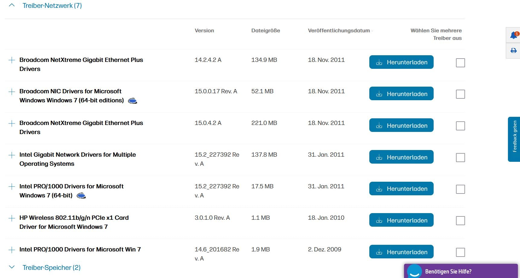

Welchen der sieben Netzwerktreiber benötigst du denn?

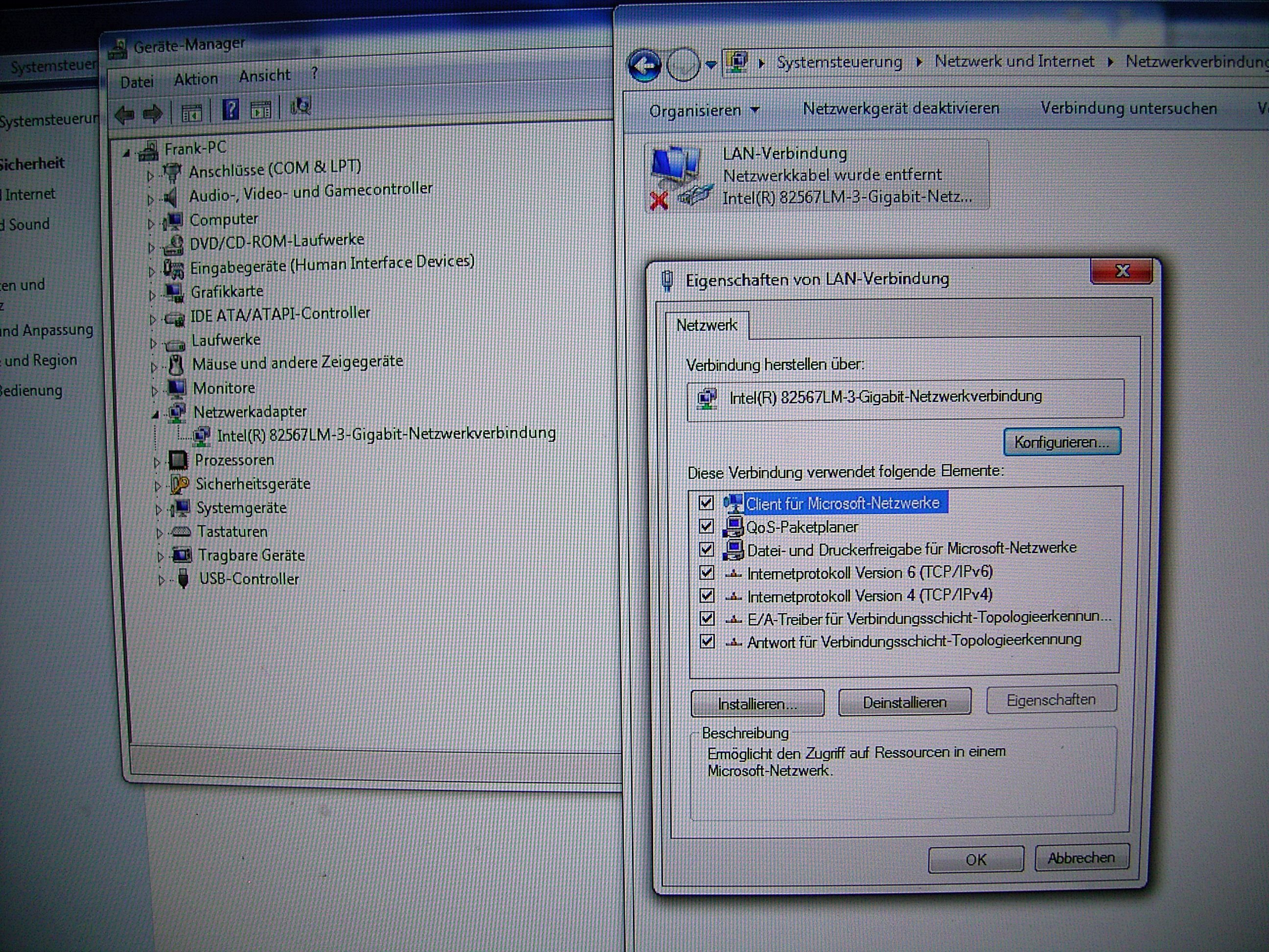

O.k. ich mach dann mal ein Foto,

Dein Netzwerkadapter ist korrekt installiert. Wo führt das Netzwerkkabel hin? In einen (managed) Switch? In einen Router? In welchen? DHCP evtl. deaktiviert?
Richtig, Treiber sind wohl korrekt installiert. Er "mault" ja nur rum weil das Netzteilkabel anscheinend nicht (richtig) steckt
Das Netztwerkkabel ist am SMC-Router angesteckt und der an der Fritzbox
Der SMC Router hat 4 Netzwerk Ausgangsbuchsen, der PC mit dem ich hier im Internet kommuniziere ist da dran und der neu Aufgesetzte PC wo das Kabel nicht erkannt wird.

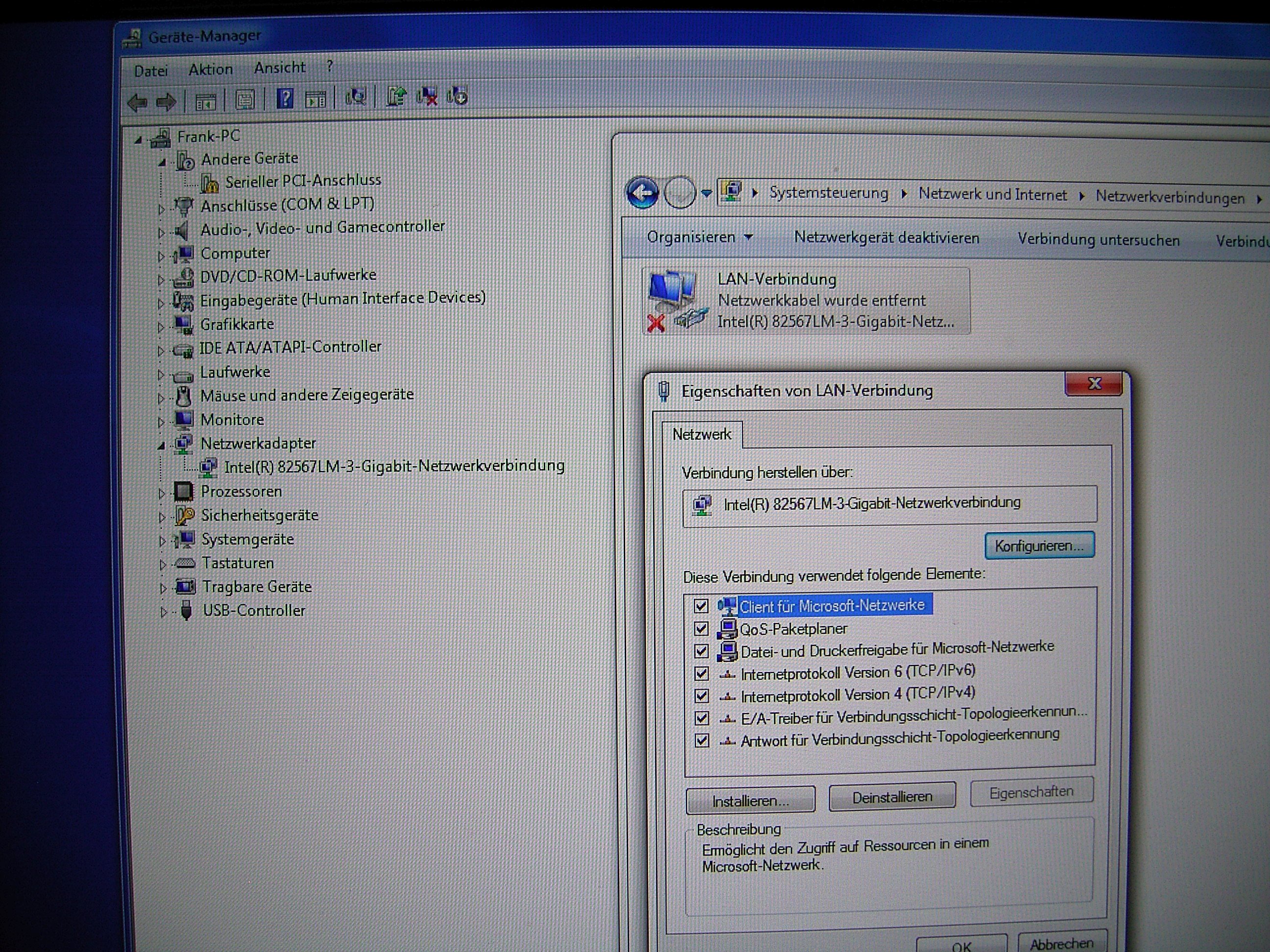

Also im Gerätemanager sieht es jetzt nach Microsoft-Updates für Win7 gut aus, aber der Lan-Anschluss erkennt das eingesteckte Kabel immer noch nicht, auch nicht direkt an der Fritzbox

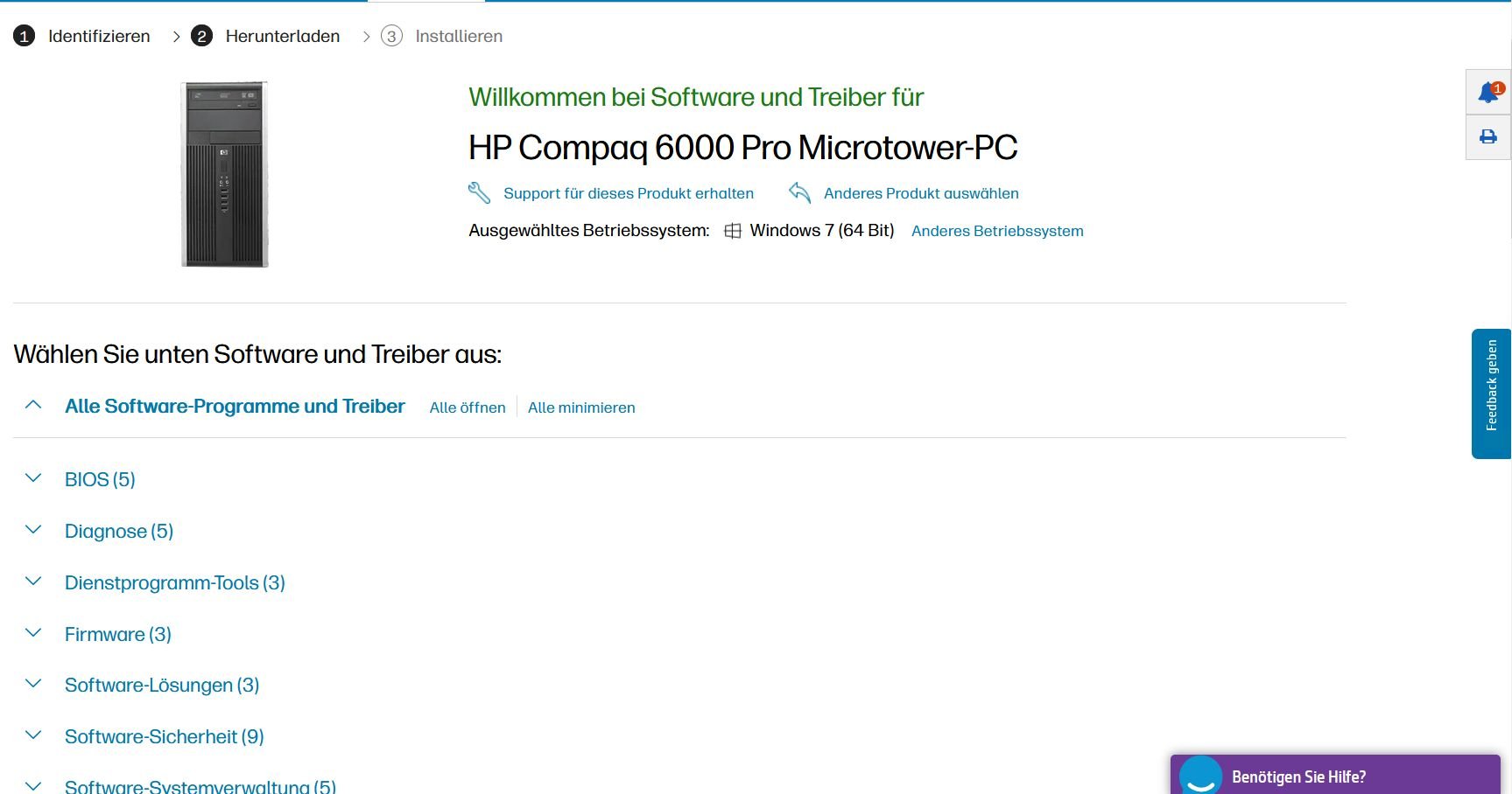

Frank+ schrieb:
-das Problem ist, wenn ich beim Hersteller den Treiber für den HP Compaq 6000 Pro Mikro Tower runterladen will,
wird immer ein anderer Treiber runtergeladen und nicht der den ich vorher angeklickt habe, so was habe ich noch nicht erlebt.
Dann machst du wohl etwas Grundsätzliches falsch!
Im Dateianhang siest du den das Bildschirmfoto der HP-Webseite, mit der Auswahl aller herunterladbaren Netzverktreiber für deinen PC und Windows 7 64 bit. Man hat dort die Möglchkeit einzele Treiber herunterzuladen, oder mehrere, die man zuvor am rechten Rand anhakt. Und das Herunterladen funktioniert genau so!
